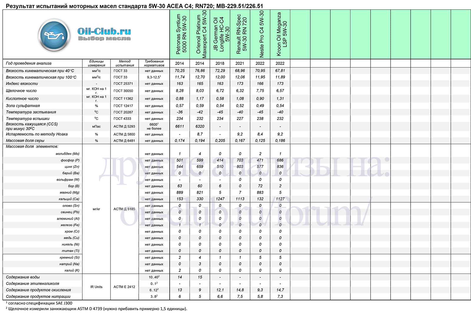

Fosser Premium Special R 5W-30 свежее
Fosser Premium Special R 5W-30 свежее за анализ спасибо официальному представителю Fosser.
Масло в лабораторию отправлял оф. представитель.
Fosser Premium Special R 5W-30 MIC копия.jpgsample_550443 копия.jpgFosser Premium Special R 5W-30 TDS копия.jpgFosser Premium Special R 5W-30-2 копия.jpg

Ну что, наверное самое дешевое масло ACEA C4, для дизельных рено-ниссан найдено :)
По анализу видно что:
1) вязкость в норме как полагается ACEA C4 5W-30
2) Щелочное низкое
3) уровень элементов присадок похож на ACEA C4.
Но. Однако пока не видел ни одного такого пакета ACEA C4 с молибденом.
а тот что у Fosser очень напоминает располовиненный ACEA C3. :) Не утверждаю, ибо точно не уверен.
@Itseasy посчитай какой пакет можно располовинить так, Infineum P6003+Mo напоминает :)
А где зола и сера?! Как то не информативно и при первом просмотре ощущение что не доложили присадок, да и щелочи меньше заявленного значительно...
57 минут назад, torcon сказал:
В моём UOA Wolf C4 молибден присутствует.
18 минут назад, MuxauJI сказал:
А где зола и сера?!
MuxauJI ты как первый день на форуме:D Офпред же не враг себе.  Вот у того же дельфиньего рАпсойла то же в анализах от офпреда нет серы. А мы протестировали Люкс из той же мешалки, там серы мама-не-горюй. А без серы вродь все прилично. Почти. если на CCS не глядеть, там, где он есть в бланке.
torcon : "Но. Однако пока не видел ни одного такого пакета ACEA C4 с молибденом."
 А вот С4 с молибденом: Моторное масло EVOLUTION FULLTECH FE 5W30 5L (SOLARIS FE 5W30)
А официальный представитель FOSSER присутствует на оил-клабе?
Щелочное совсем малюсенькое...
Чутка бы магния,и было бы крепкое sp.
Это такое чистое производство? Ni, Cr, Fe. Понятно, что гомеопатия, но если брать в расчет реактор тонн на 5-10, то и не мало может получится.
То же самое и по кремнию, у аналогичных C4 его по минимуму. Противопенка?
