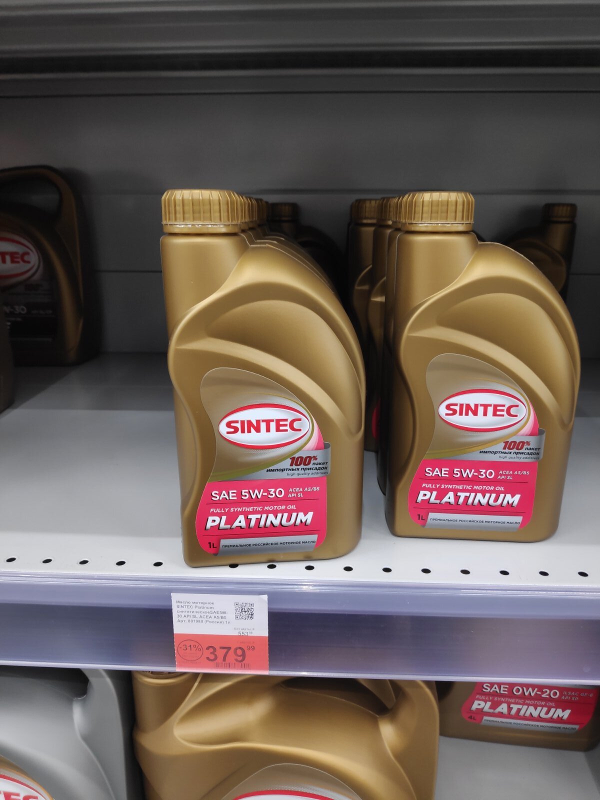

В ленту заехал сегодня. Синтек премиум нет. Есть
29.08.2022 в 18:01, Bankol сказал:
m724 это пятилитровка европейская. Никогда наверное не пойму зачем оно надо, когда есть Синтек :D
В Ашане есть
