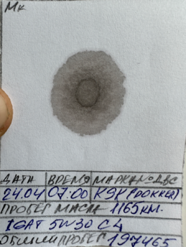

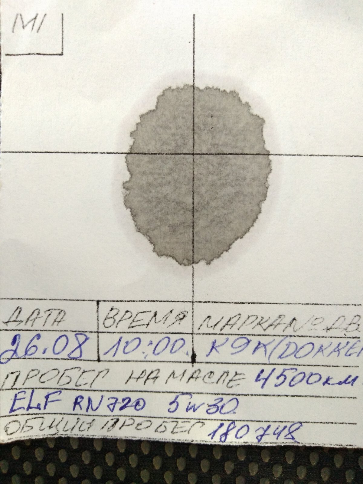

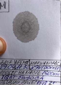

Капельные тесты K9K(Dokker).Сток.
На просвет.
Изменено пользователем Ckub

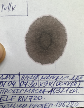

1 час назад, Ckub сказал:
Сушка 3ч. при температуре +13, далее на эл камине, при температуре примерно +64, 4ч.
Оригинал .
Чуток часок не дожарили.
Сушка 24ч.
Оригинал.
На просвет.
Сушка 24ч.
Оригинал.
На просвет.

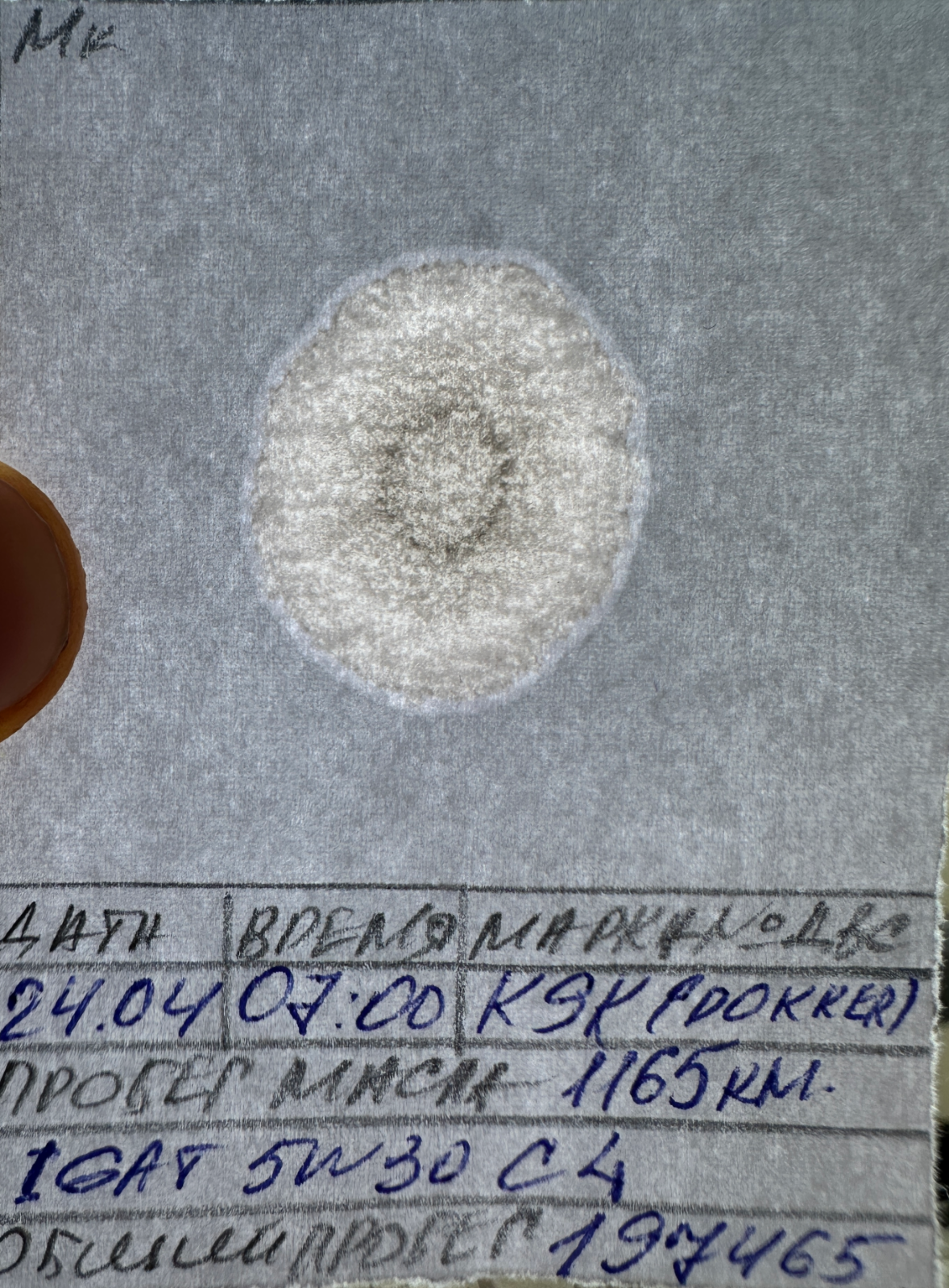

Сушка 1ч30мин. при +12, на эл.камине +64 6ч. Машина уехала на замену масла и отключение "экологии".
Оригинал.
На просвет.

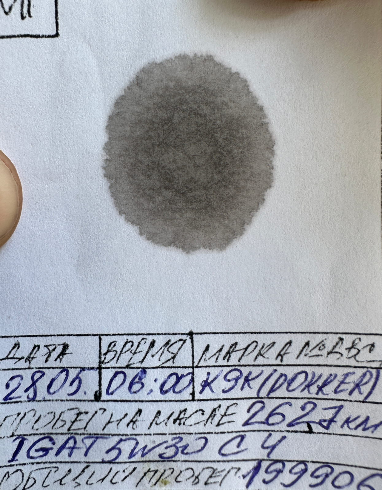

Экология отключена/вырезана. ДВС промыли или слили на этот раз ВСЁ масло.
Оригинал.
На просвет.
Сушка 53ч, к сожалению не получилось сделать фото через 24ч. Но, всё равно информативно.
Оригинал.
На просвет.

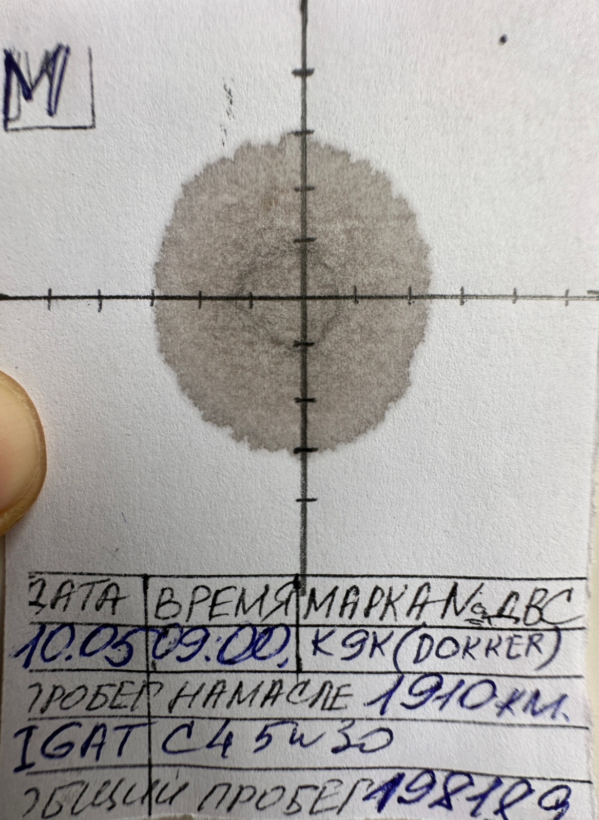

Сушка 24ч. Плюс всего лишь 50 км пробега по сравнению с предыдущим бланком. Освещение другое. Пасмурно.
Оригинал.
На просвет.
Сушка 24ч. Масло очень быстро наполняется сажей. После отключения экологии стал виден расход масла примерно 100-150гр. на 1тыс км. Также неизвестно в каком состоянии КВКГ, ЦПГ и,турбокомпрессор.
Оригинал.
На просвет.
Сушка 24ч.
Оригинал.
На просвет.
Сушка 24ч.
Оригинал.
На просвет.

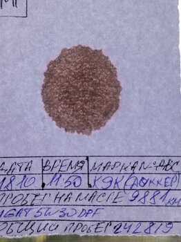

Сушка 50ч. Оригинал.
На просвет.
Сергей Николаевич День добрый. Наверное уже спрашивал но, Ваши мысли, что это за розовый, внешний ореол ? Заранее спасибо за ответ. К сожелению, не получилось передать серый цвет "Оригинал". Получился чернее, чем на самом деле.
Ckub , да, добрый что-то там.
Ну этот движок и эти масла как всегда дают "вкусные" красивые пробы. Я ш же ш отвечал, что не знаю причин розовых ореолов. Я ш же ш не веду широких исследований. Это точно то, что хорошо растворено в самой базе, может часть самой базы, которая в работе изменяет цвет, от температуры, от кислот. Любой вариант воздействия приводите, и можно будет его рассмотреть. Какой-то очень легкий нефильтруемый компонент.
Про правильную цветокоррекцию. Я прогоняю свои фото через фоторедактор в телефоне. Обрезаю от лишнего в кадре и делаю цветокоррекцию. Обычно баланс цветов у меня изначально нормальный. Но он, по-любому, всегда не будет идеальным. Есть фишечка, которая улучшает баланс, приводит ближе к естественному изображению. Это опция - баланс белого. Найдите ее в своём редакторе и пользуйтесь. Действие состоит в том, что надо нажать на белый цвет в кадре, и его редактор сделает реально белым, уберёт окрас. Все остальные цвета тоже чуть скорректируются. После этого действия вполне корректным будет  добавить или убрать яркости в кадре по своим ощущениям для приближения к реалу.
Сергей Николаевич Пробовал менять/корректировать многократно. Возможно, не достаточно пробовал. Освещение конечно оч решает.
Только что, Ckub сказал:
Ну да, в темноте фотать, получается не аллё. Я в темноте не фотографирую, это не уровень и только портить материал. Я рассуждаю уже о тонких нюансах и изменениях.
