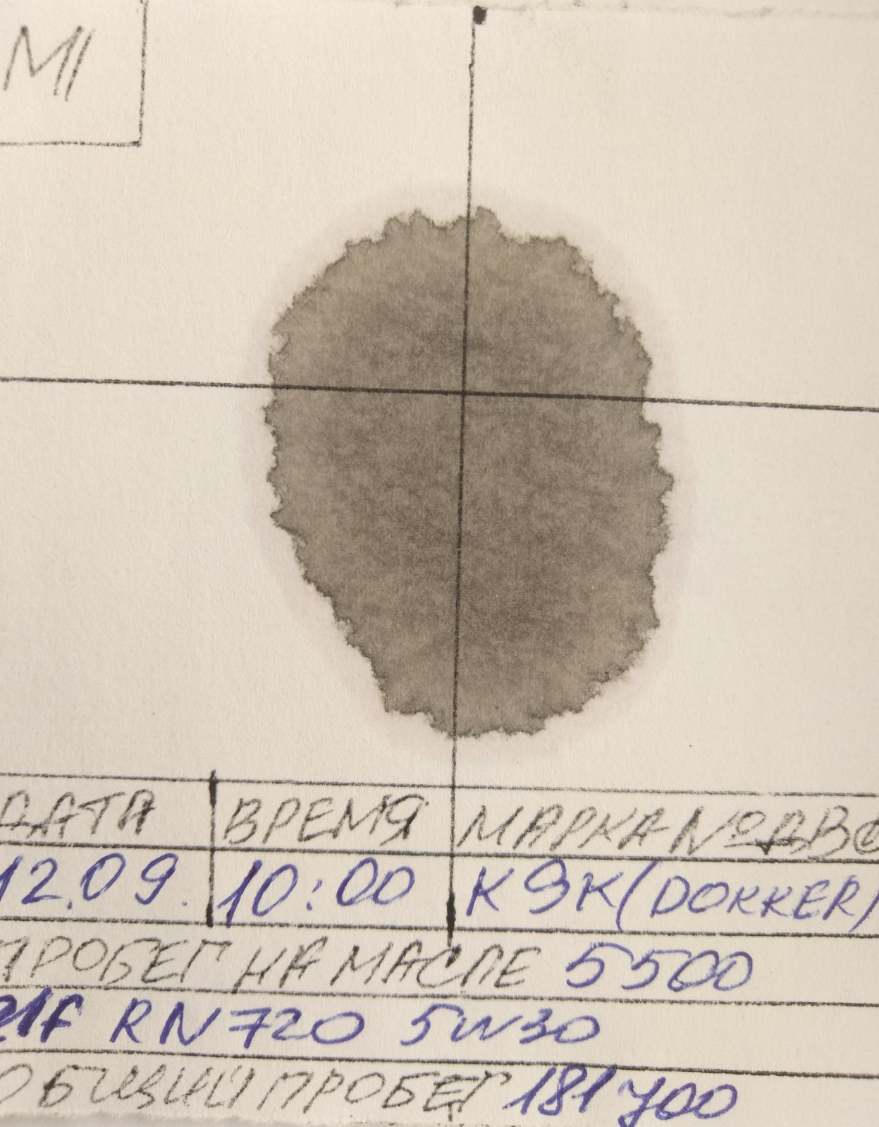

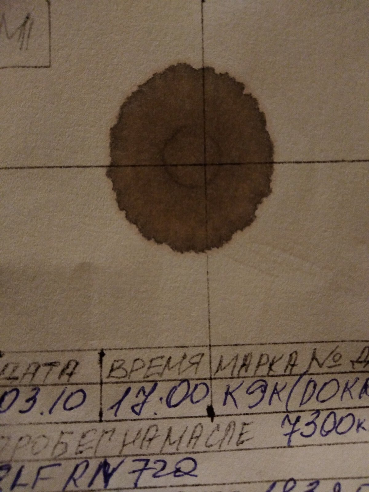

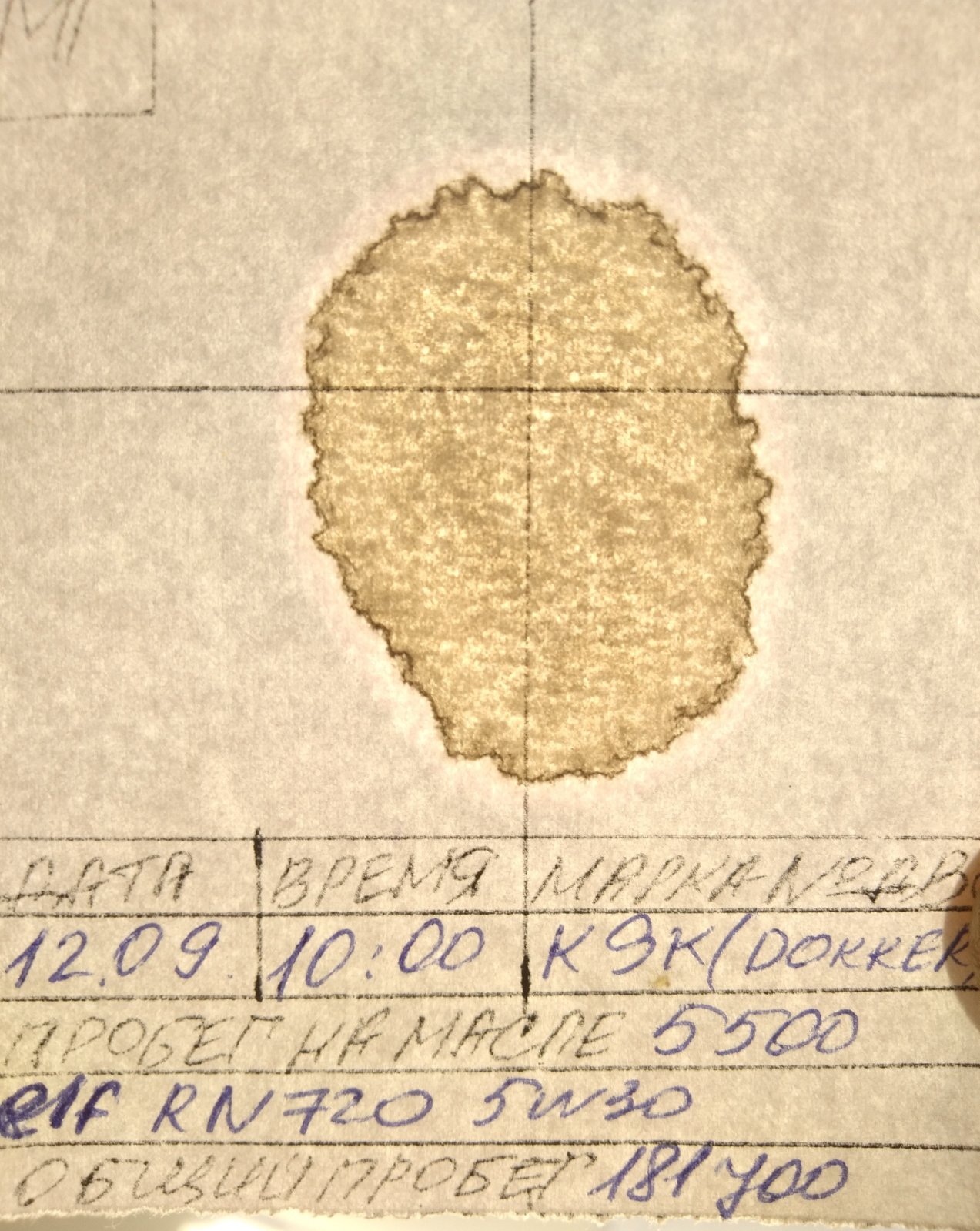

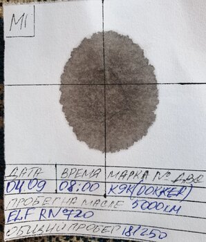

Капельные тесты K9K(Dokker).Сток.
На просвет.
Изменено пользователем Ckub

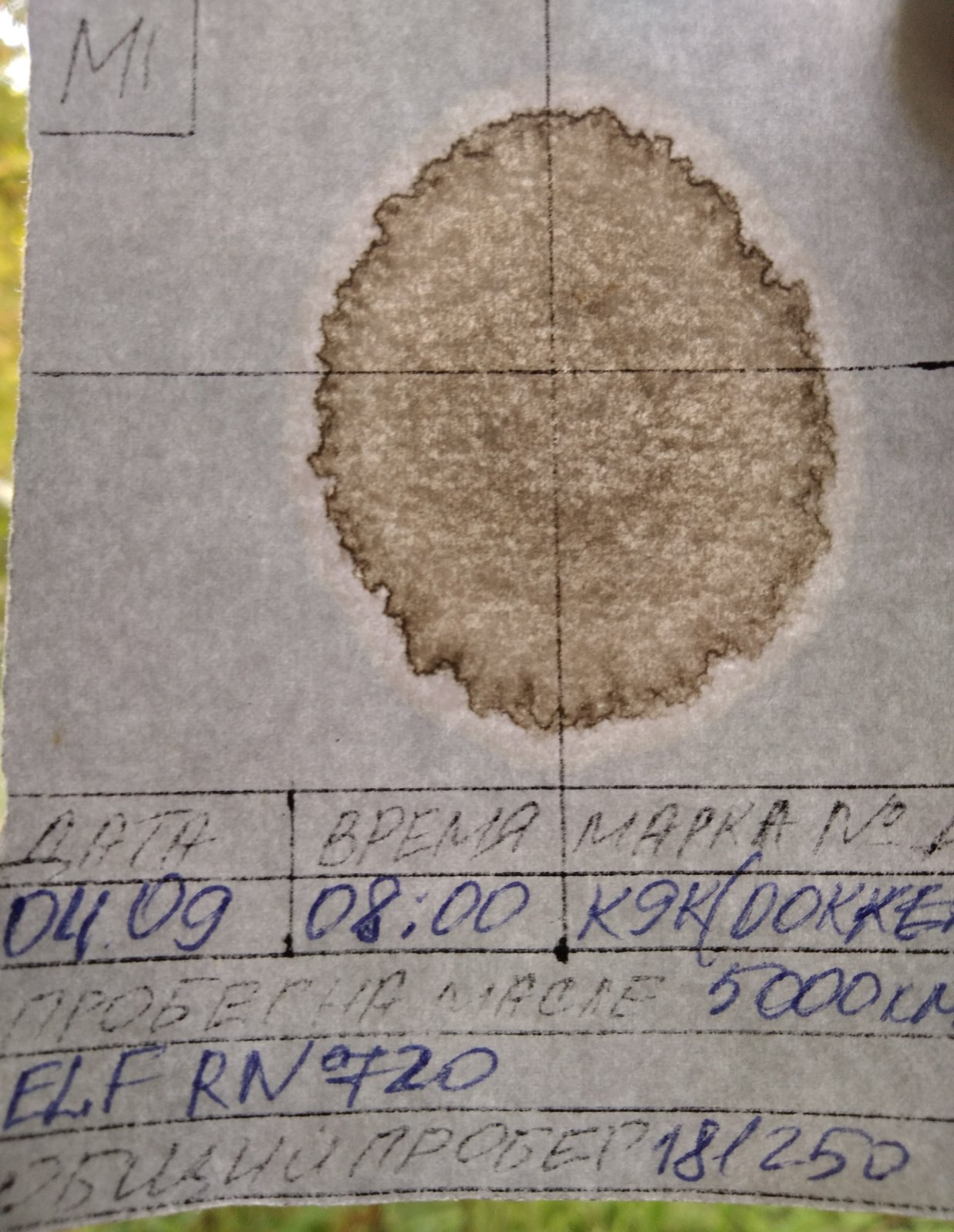

Сушка 24ч.
На просвет.

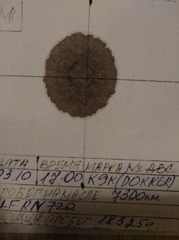

Сушка трое суток.
На полупросвет.
На просвет.

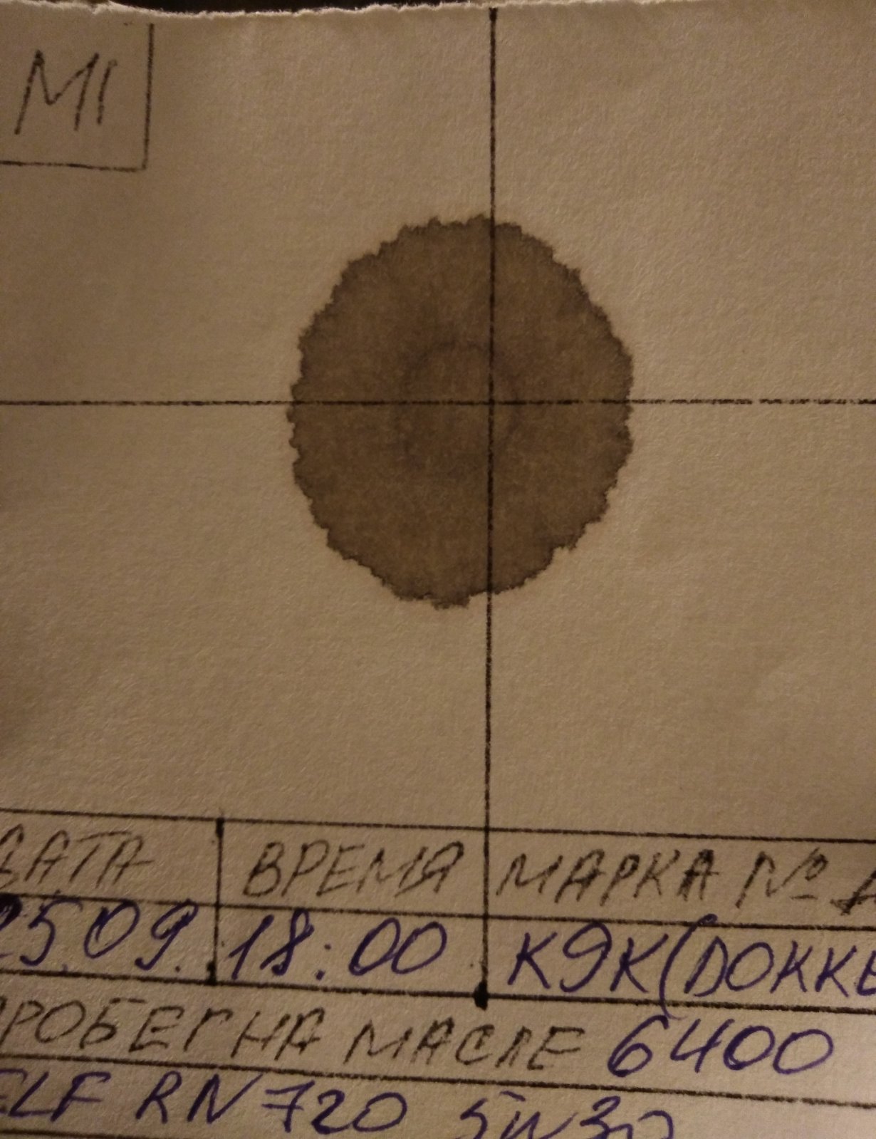

Сушка 24ч.
На полупросвет.
На просвет.

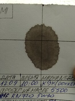

Сушка 72ч.
Полупросвет.
На просвет.
Ckub , тянул с вопросом, но, таки, вот. Я помню, что это я предлагал выкладывать пробы в выдержках 24 и 72 часа.  Вы это периодически стали делать - хорошо. Но какую цель Вы при этом преследуете, какой смысл в пробе на 72 ч по вашему, как бы это не по фен-шую́? И, скажу сразу, некоторые участники за это уже ранее высказывались, и они смысла не видели.
Сергей Николаевич Лучше видно зону чистого масла. Чётче видны границы зон. В дальнейшем планирую делать фото в домашних условиях.  При одном и том же освещении и расстоянии от искусственного (настольная лампа) источника света. Так, как погода постоянно меняется, соответственно фото не корректны.
Ckub , так фен-шуй говорит о выдержке в 1 сутки и предлагает признаки именно на этом сроке, если есть - то есть. Чётче - слабже, больше - меньше... Давайте неделю будем ждать, там глядишь - ёжики родятся ))  Зачем 3 суток, если по фен-шую сразу состояние смотрим на одних?
Сергей Николаевич Через 24ч капля, для меня, визуально "сырая", не достаточно высохшая. Возможно, из-за наличия д/т в масле. Оно, д/т, всегда присутствует. В разном количестве, но есть. Через 48ч картина более ясная. Мне 48ч хватает. Согласен,  если  ждать неделю то.... Наверное, для капельного теста из бензинового (газ) ДВС 24ч вполне. Не знаю,  из "бензинки" ни когда не тестил.
19.09.2022 в 05:41, Ckub сказал:
Да нет возможно наверное... :D
В общем, капля сырая, конечно, не из-за дт, при "плюсах" дт сохнет достаточно быстро, бензин, конечно, быстрее, но дт  на сутки в пробе тоже не остаётся - это точно. Само масло за сутки ещё не не истончается в структуре и толще бумаги настолько, чтобы проба выглядела сухой. На мой взгляд это происходит в сроках от одной двух недель и дальше. В недельном сроке пробы и бензиновые ещё сыроваты, но это, как говорится, с чем сравнивать. Пробы на сроках 6-12 часов у отдельных страждущих - вообще хлюпают.

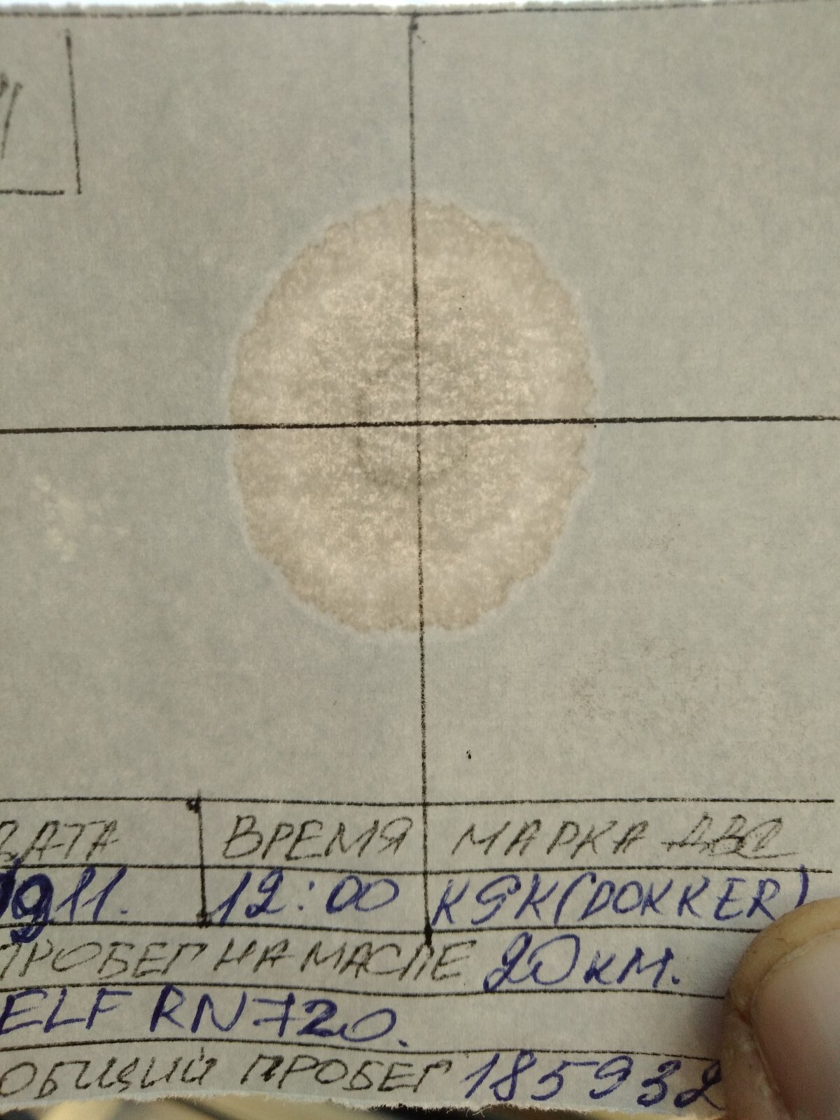

Сушка 21ч.
На полупросвет.
На просвет.
Пробег на масле 20км. К сожалению, перед заменой масла не удалось "поймать" данный авто с горячим мотором, для того, чтобы сделать капельный тест. Такой материал был бы !!! Эээээх.....
Оригинал.
На просвет.
4 часа назад, Ckub сказал:
Оригинал.
Ну ок, классная отработка, пора сливать :))
