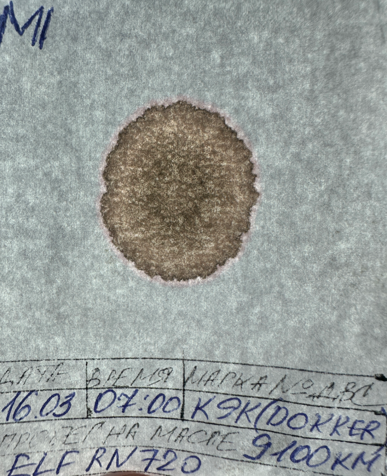

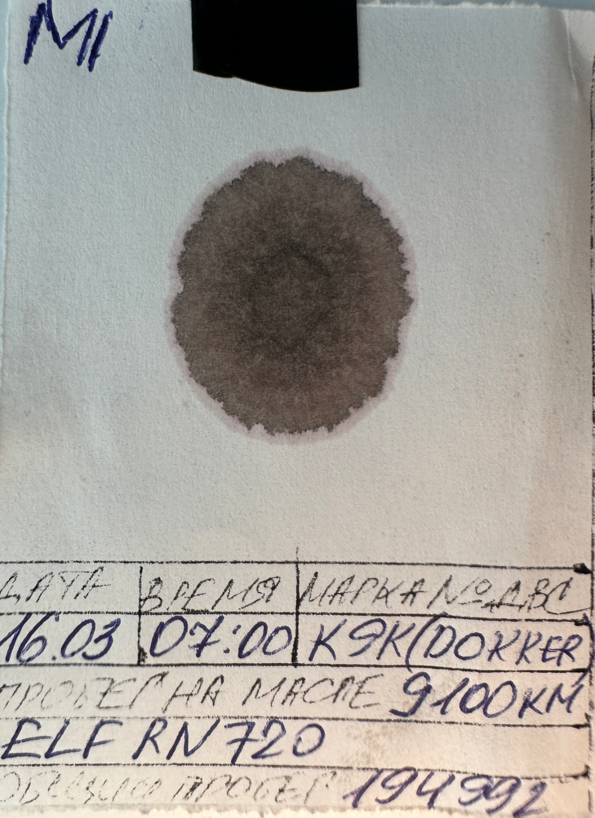

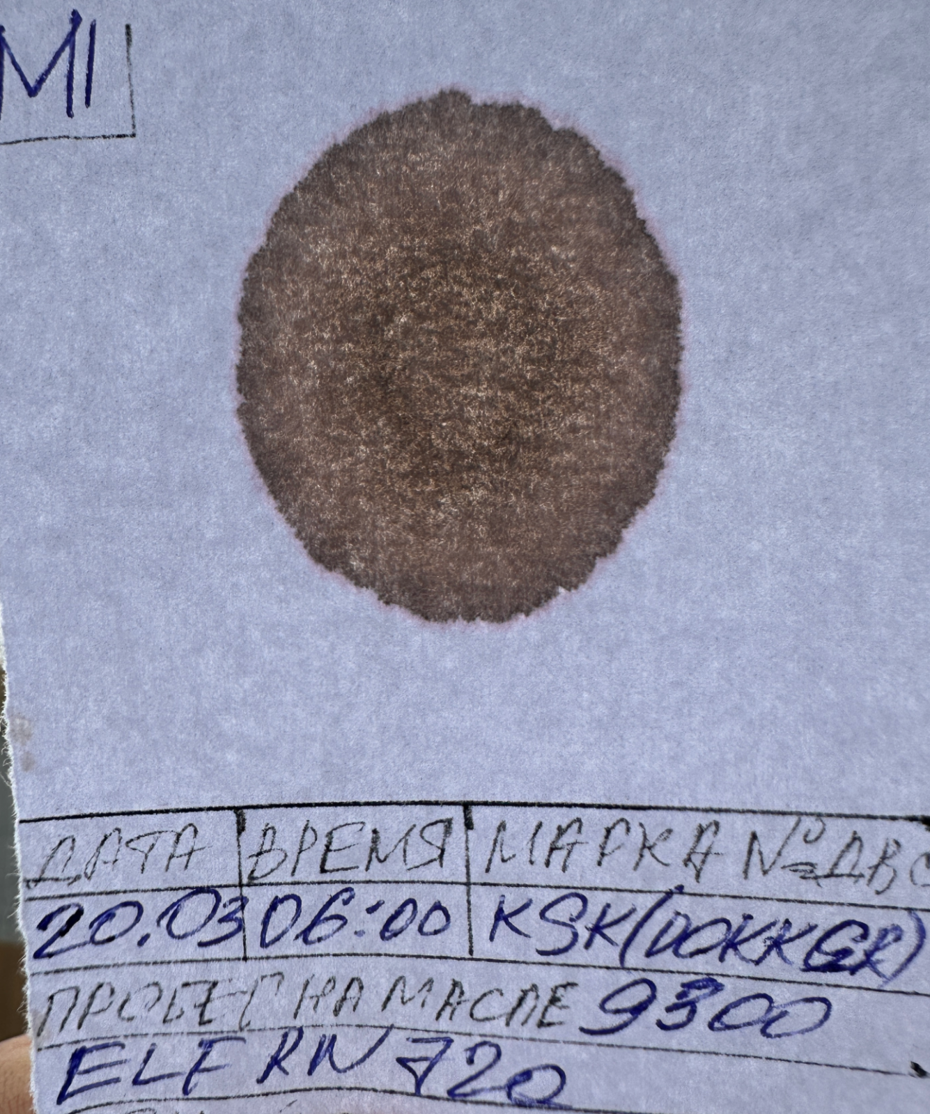

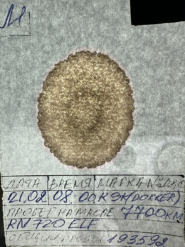

Капельные тесты K9K(Dokker).Сток.
На просвет.

А по Вашим то тестам какой можно сделать вывод о тестируемом масле?
Dori@n127 Что именно Вас интересует? Сверка с моими бланками, для понимания состояния Вашего масла? Если да, то скорее только фото "На просвет". У Вас залит тоже ELF 5W30 RN0720 и эксплуатируете в ДВС данное масло по 10т.км?
Изменено пользователем Ckub
Вы выложили фото Ваших капельных тестов. Прокомментируете их пожалуйста.
Dori@n127 Масло на слив. Если "отмотаете назад", то увидите бланк с пробегом на масле всего в 20(двадцать) км. При замене,  скорее всего, не слили масло полностью.
Спасибо!
Сушка 24ч. Фото сделаны в солнечную погоду.
Оригинал.
На просвет на солнце.
На просвет в тени.

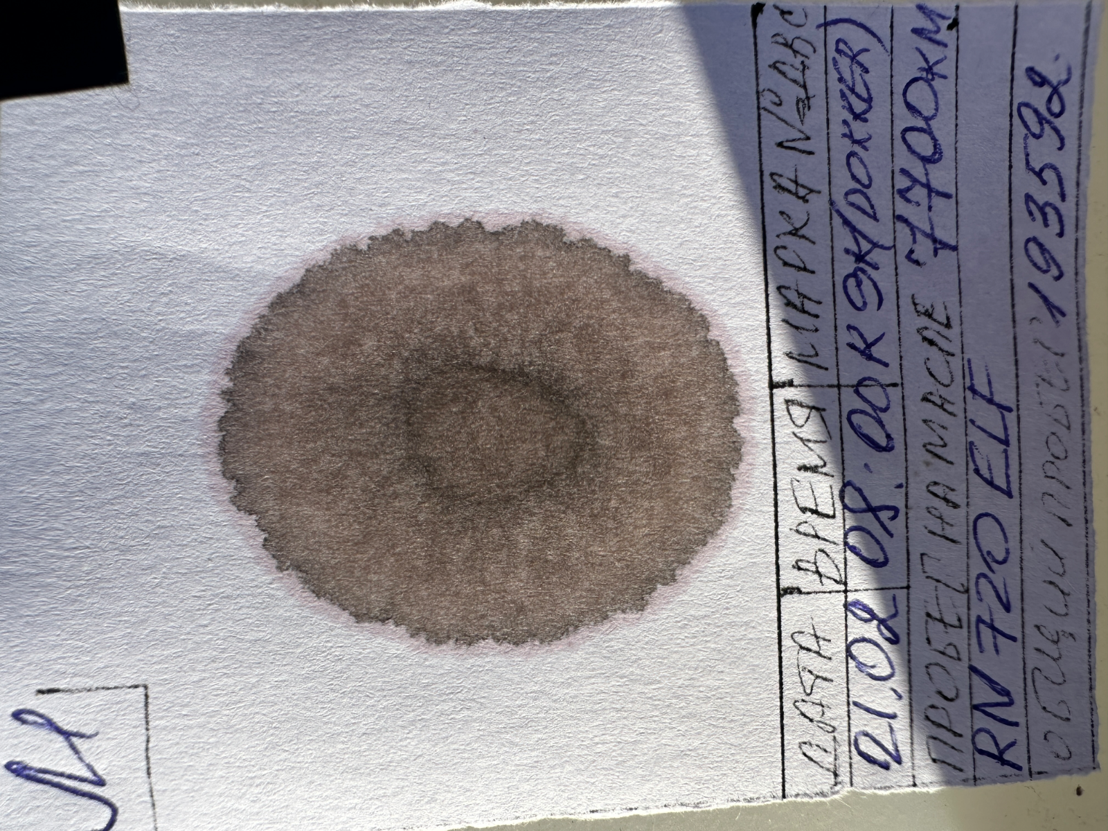

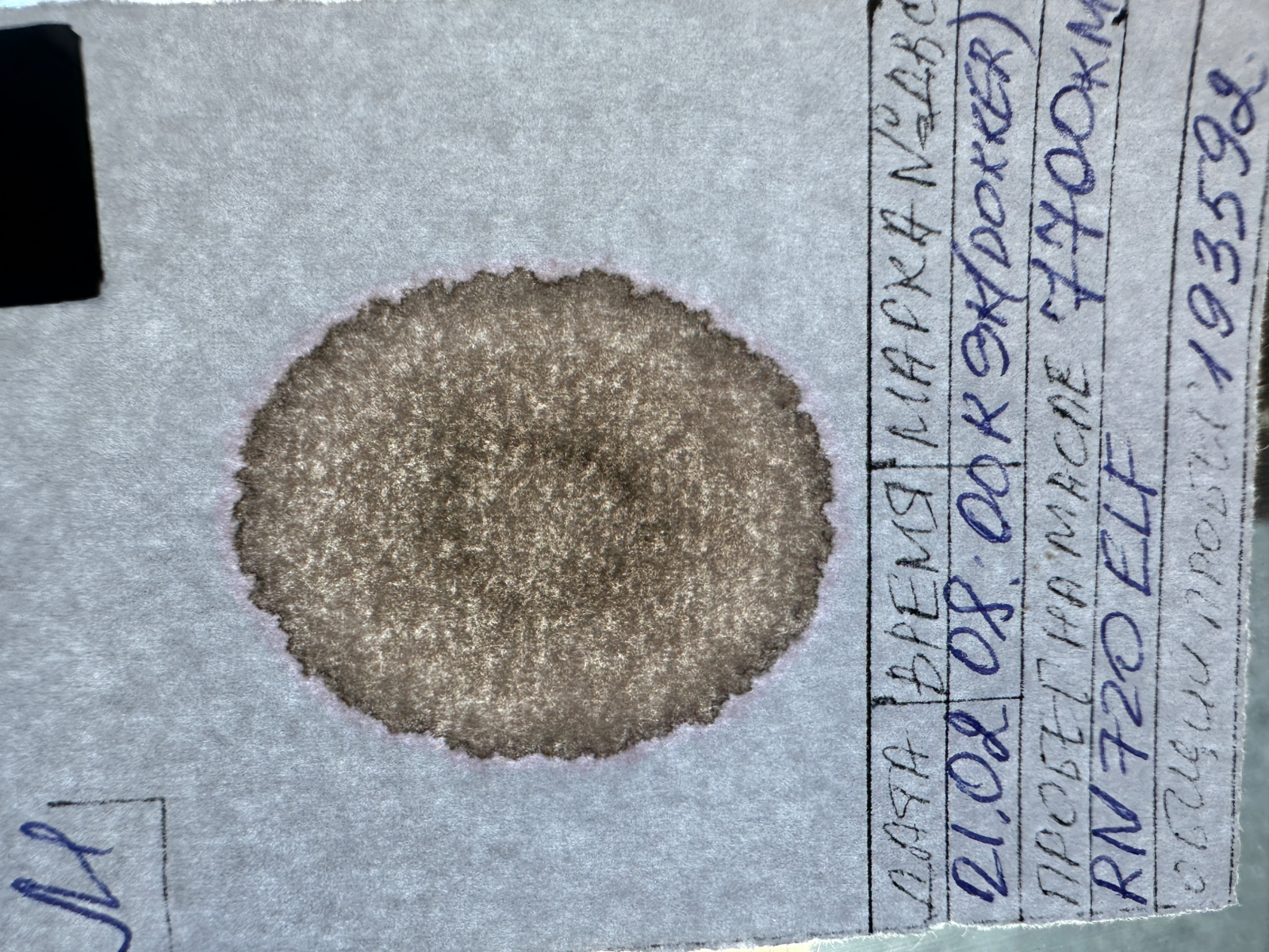

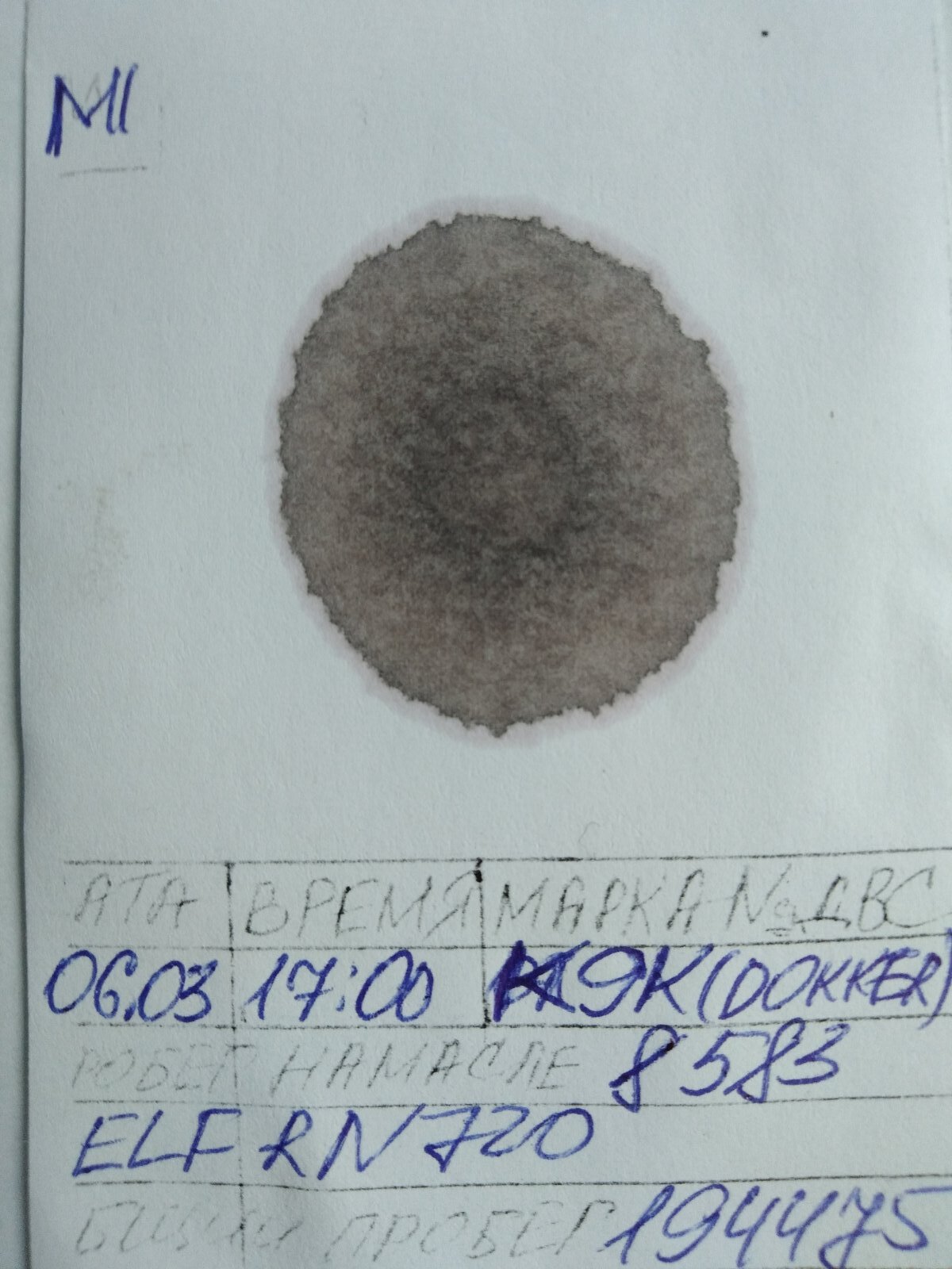

А это прям тот же Доккер, что и в шапке темы? Заметил - ядрышко зимой не слабо наросло. А по последним научным данным, ядро - это не масло. Получается, зимой сгораете не эффективно, шмурдяк жжете и т.д. Явное отличие от лета.
Фотки отличные - текстуру бумаги хорошо видно.
Сергей Николаевич Вечер добрый.  Доккер тот же. Зимой режим эксплуатации тот же, что и летом. Повторюсь, машина в стоке(DPF+EGR). Летом сажа качественней выгорает.(Если Вы об этом_" сгорает не эффективно"). "Шмурдяк жжёте" _ оказалось гоняем на летнем д/т. У меня есть фильтрующий картридж с нашей мини АЗС, 10 микрон, "water cleaner". Вообщем, была у нас ночка с минус 14, около, примерно. Его, картридж, деформировало утром во время заправок, после выше указаной ночки. В общей сложности, через него прошло, со слов заправщика, 95т _ ЗА ГОД. Если Вам, захочется сделаю фото (мне не сложно), парафин внутри чуть-чуть ...вообщем всё по-красоте !!! За кач-во фоток, спасибо владельцу айфуна !!! Правда, "взбрыкнул" айфун _ так и не поняли почему фотоки снятые почти единомоментно, выкладываются на oil-club.ru какие-то набок, а те, бланки, что были сфотографированы на солнце _ норм ?! До этого делали также! У айфуна три камеры, и похоже, что САМ айфун решает какой фотать, взависимости от освещения итд и итп и др. В макро режиме нельзя принудительно включить вспышку, если айфун этого не хочет. Я серьёзно. Перефотали ещё раз, всё равно набок выкладываются фото на oil-club.ru !!!
Оригинал.
Оригинал фото "афуном".
"Айфуном" на просвет.

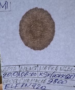

Оригинал . Выставил более корректное фото. IMG_0775.thumb.png.bebc6f70434ad09d413c211d97ab8bb2.png
На просвет
1 час назад, Ckub сказал:
Оригинал .
На просвет.
Это значит все ОК ?
Dori@n127 Неа, это писец...я серьёзно.
4 часа назад, Ckub сказал:
Мда,ну вот..))) Даже божественного эльфа не хватает на 10 тыс. км.))
Dori@n127 Нельзя слепо ориентироваться на покаказания одометра. Как Вы знаете, есть очень много причин влияющих на деградацию масла. Лучше,   ориентироваться на мото часы и израсходованое топливо. С поправкой на состояние автомобиля. касательно КВКГ,ЦПГ,топливной системы и турбокомпрессора ежели оный присутствует конструктивно.

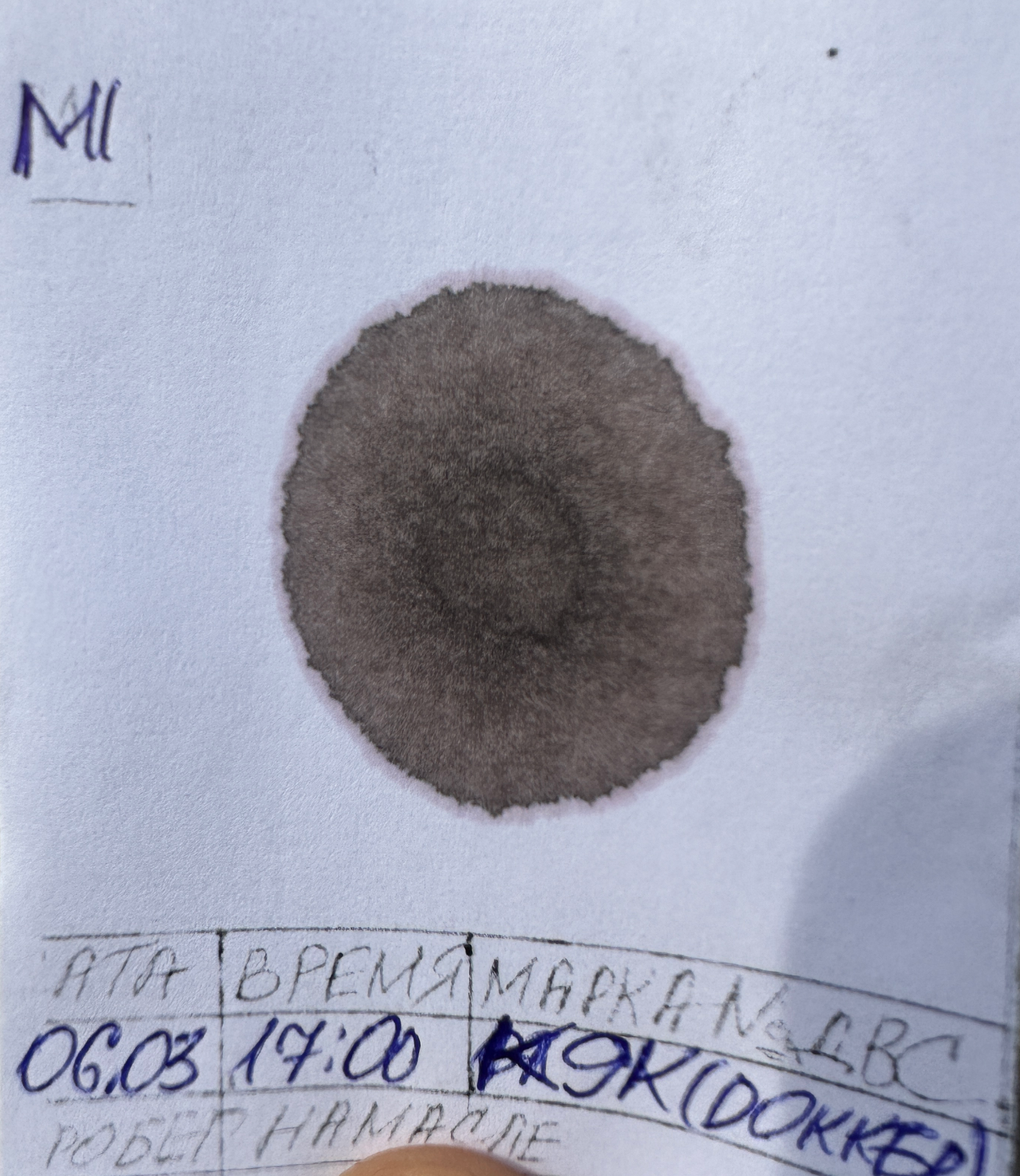

Сушка 3ч. при температуре +13, далее на эл камине, при температуре примерно +64, 4ч.
Оригинал .
На просвет.
