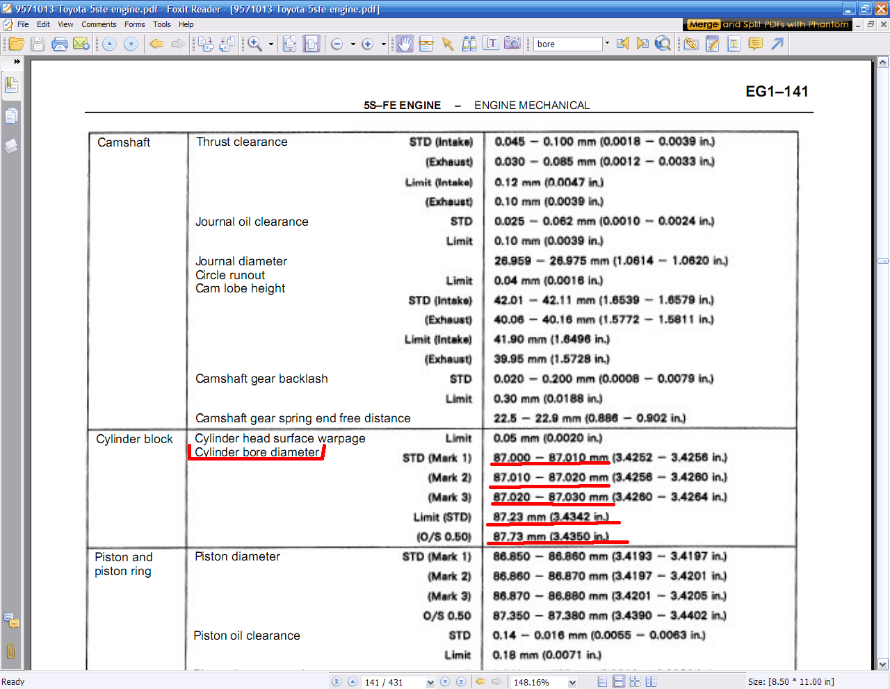

короче узнал.. когда собирают строкер на 5s блоке, используют точеное колено 5s, шатуны 3сгте и поршни 87мм ковку. (у колена 5s точат шатунные шейки со смещением под шатуны 3с. в итоге ход поршня получается 93 мм против 91 у стока 5s. )
когда собирают строкер на блоке 3сгте, используют точеное колено 5s, шатуны 3сгте и укороченные поршни ковку.
слышал, что в 3с гте суют такое колено, делал вывод, что строкер только за счёт хода поршня получается.. оказывается нет.
короче узнал.. когда собирают строкер на 5s блоке, используют колено 5s, шатуны 3сгте и поршни 87мм ковку.
когда собирают строкер на блоке 3сгте, используют колено 5s, шатуны 3сгте и укороченные поршни ковку.
другими словами 5s-fe и 3S-gte очень похожи.. как я понял.
правильно понял. но только блок. голова разная совсем. немного доработав блок 5с, можно сунуть его вместо блока 3сгте. (масляные форсунки для охлаждения поршней, дополнительные масляные каналы и тд)
прокладки одинаковые у 3сге-3сгте-5сфе-5сгте
