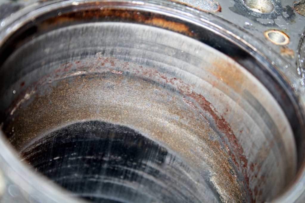

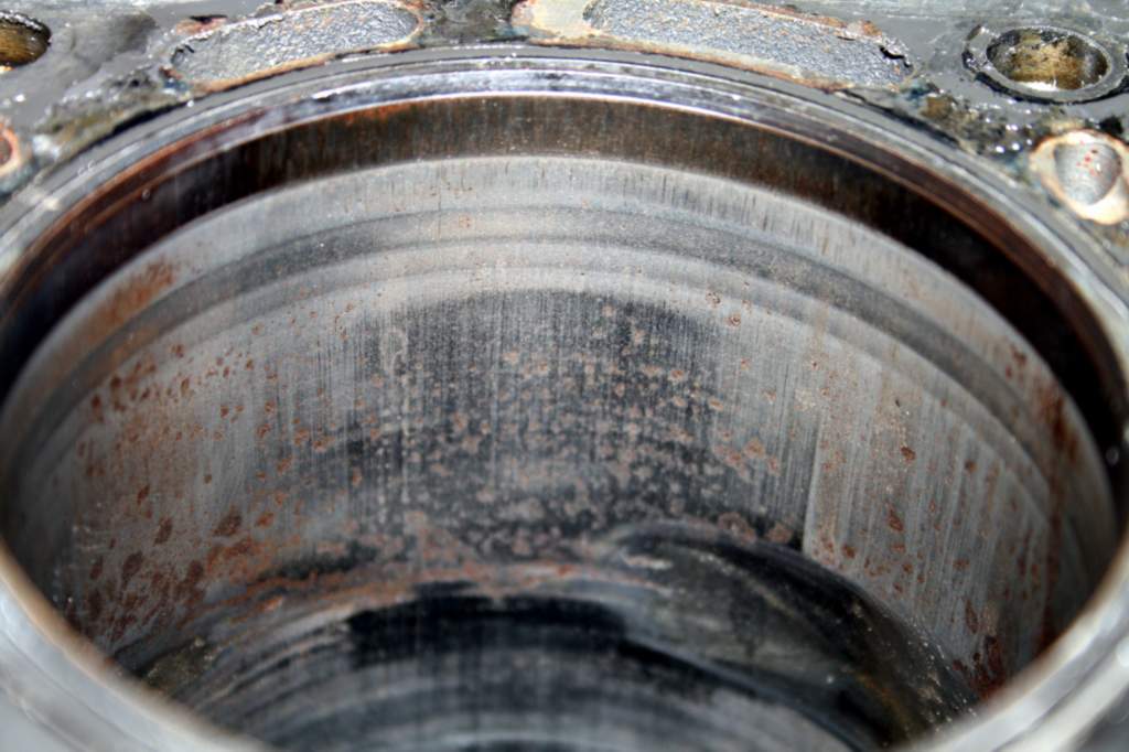

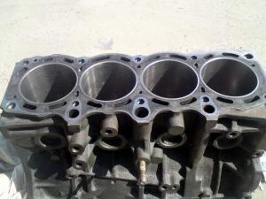

У мну была компрессия ровно во всех горшках 10,5. должно быть 10-12. вроде в пределах нормы.
но движка жрала масло. замена турбы, маслосъёмных колпачков результата не дало.
в итоге был вскрыт движок.
внимание вопрос, помогла бы мне заливка 10-60?? :diablo::))
см. фото:

может дело тупо в масле? можно лить кастрюль 5-40. будет гореть.
после лить тоёту см 5-30. гореть не будет.
логика простая.
