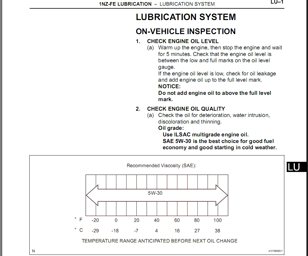

AIR вот что я нарыл по 1NZ-FE
TOYOTA США Toyota Yaris двигатель 1NZ-FE
Рекомендовано 5W30 стрелки уходят за -30 и за +38
http://www.etimago.com/yaris/repairmanual/Lubrication.pdf
torcon, Большое тебе спасибо за потраченное на меня время.
В общем решил, как ездил на TOYOTA SM 5W-30 так и буду ездить.
