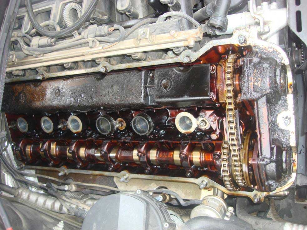

Движек BMW E46 пробег 106 тыс миль масло американское Royal Purple 5W30 менялось через 8тыс миль.

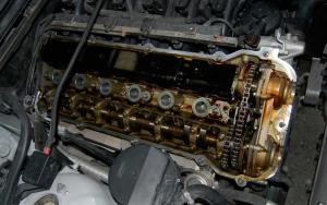

И тут же для сравнения американец выложил свою фотку двигателя BMW масло Mobil 1 0W40 менялось каждые 7.5 тыс миль.
Источник http://forum.e46fanatics.com/showthread.php?t=634582
Ну дак - по 13 -16 тыкм не менять масло то ... я вот думаю 4 или 5 тыщ замену делать , а тут люди раз в 15 не соизволят ...
RadioFanat дело в том что мы гидрокрекинг меняем с такой частотой, а в данном случае лили синтетику. Mobil 0W40 это ПАО синтетика, Royal Purple тоже синтетика правда не помню на эстерах или ПАО. Ну вообщем то выводы на лицо, даже синтетику не надо так затягивать.
