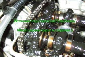

Вести из Японии остров Кюсю
Машина Toyota Noah залито с конвеера масло toyota (вязкость не указана) 36000км масло не менялось вообще :)
На сервисе вскрыта клапанная крышка и увидено вот это
(Источник неуказываю потому что появился человек перепечатывающий мои посты на drom.ru и не указывающий ни источника, ни автора, да еще и от своего имени :) )
Все было вычищено вручную клиенту посоветовали менять масло раз в 5000км.
Вообщем вывод однозначный, ненадо ездить на одной смене по 36 000 км :)
