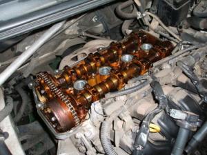

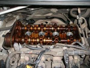

Вести из японии о.Хокайдо
Машина Toyota Corolla Spacio Двигатель 1nz-fe пробег 110 400км
Масло оригинальное Toyota 5W30 (sm или sl не указывает)
Период смены 5000км притом маслянный фильтр менялся два раза в смену...
Японцем вскрыта клапанная крышка и увидено вот это
Источник (нужен перевод)
http://minkara.carview.co.jp/society/1nzfe/bbs/2002650/l10/
Что так, много лака на движке?
