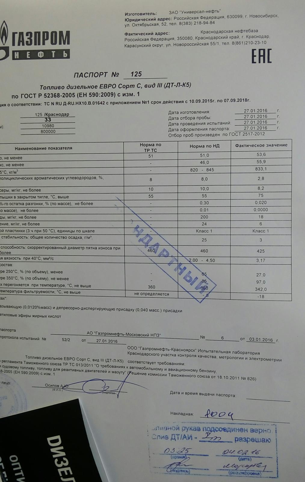

У нас и так все прекрасно (если верить бумажам) и без опти....а чем оно лучше ?
Выше я выкладывал паспорт D Опти - это тоже самое ваше Дт :)))))) Просто торговое название.
Паспорт еще раз креплю.
А не вредно ли ЦЧ выше 57 для common rail? Уменя на пафике написано нениже 51.но есть сомнения что много так же плохокак и мало.
