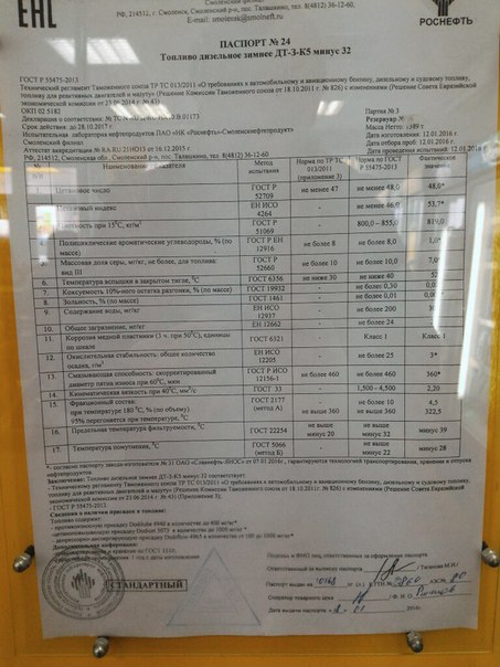

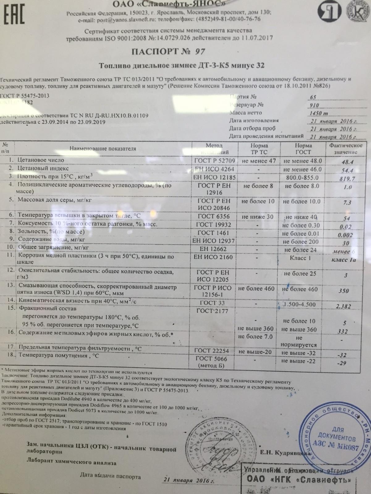

В зимнем, которое -32 ниже ЦЧ, но и ниже показатель смазывающей способности. 360 против 450 у межсезонной солярки.
360 лучше 450
360 лучше 450
Ну так да. И в РН, которая у меня сейчас залита, самый низкий показатель смазывающей способности из полученных на сегодняшний день паспортов. Хотя и при не высоком ЦЧ. И это радует =) Заказал се в Автодоке Станадайн. Потестим и ее.

Присадки такие же, как тут (новые, свежие паспорта). У @fonserg межсезонка как у меня Фора (по присадкам). Это раз та Фора, на которой я в -13 еле завелся. И обычное ДТ. Кстати оно еще и подешевело на 10 коп. Обычное ДТ уделывает фору по всему, кроме цетанового числа. Сегодня завелся отлично, с утра -17, вебасто мало поработал, двигатель только начал прогреваться. Ну и Станадайн залил, но пока мала на нем проехал. Было бы цетановое выше - было бы идеально. Надеюсь Станадайн поможет.

Сравнил паспорт топлива фора с обычным нашей роснефти. Для форы требуется только присадка Keropur.
