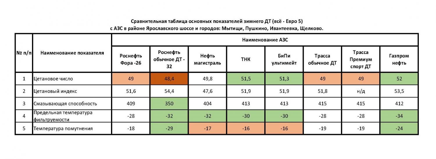

В общем прокатился я по близлежащим попутным АЗС, результаты с основными характеристиками ДТ свел в таблицу. Если кто то катается в этом районе или надо еще что то добавить для наглядности, пишите. Газпромнефть порадовал. А Трасса расстроила, цетановое число явно не премиум и не спорт. При том, что у них получается самая дорогая солярка.
