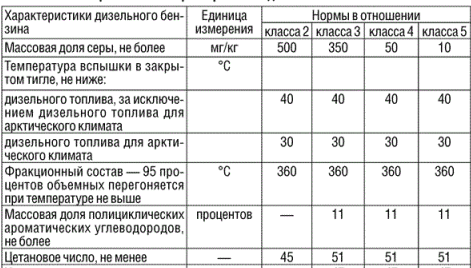

Кстати да, еще один момент про наш Евро 5 - по Евро 5 одно из требований, кроме снижения вредных выбросов - цетановое число не менее 51, что видно выше в таблице. Из собранных мною 9 паспортов лишь три соответствуют этому требованию.

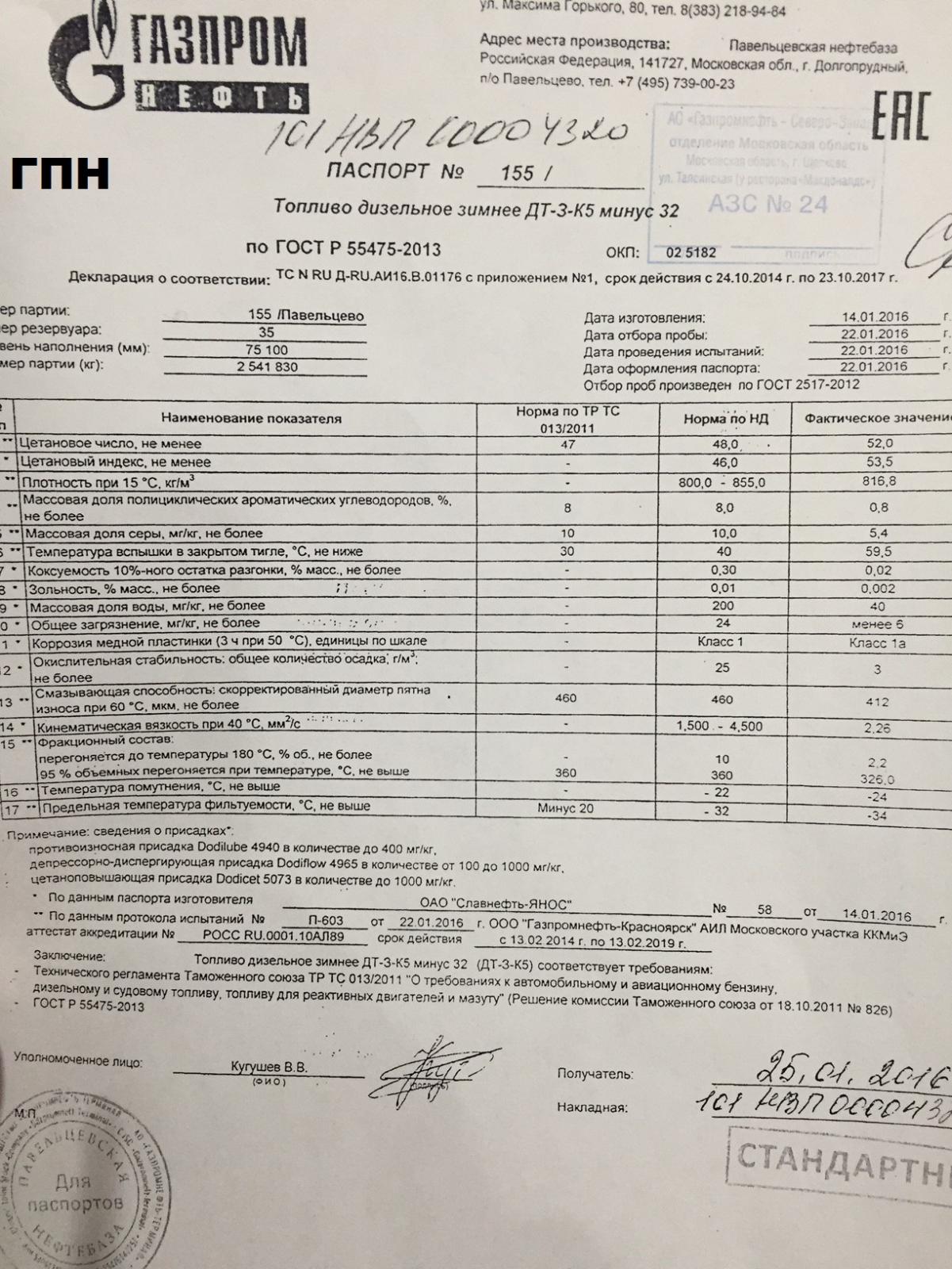

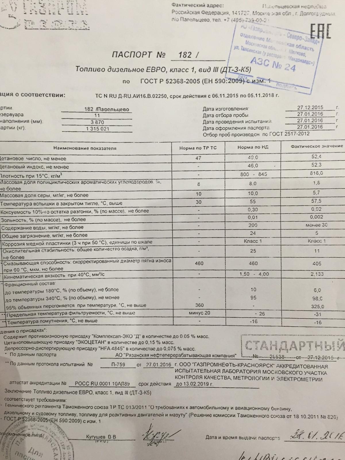

Сегодня заправился ГПН, вот паспорт. По присадкам та же Роснефть, только цетановое число хорошее (по паспорту). Температура помутнения уже не впечатляет. Эта солярка уже с другой нефтебазы. Сравните паспорта.
Где-то выше был паспорт зимнего топлива с заправки РН - там тоже производитель Славнефть, поэтому наверно и присадки одинаковые. На ГПН это продается как ДТ или ДТ Опти? У нас на ГПН заменили ДТ на ДТ Опти и подняли цену.
Ну да, скорее всего, там там несколько паспортов с такими же присадками - и ТНК и БиПИ. В БиПи Ультимейт +одна дополнительная присадка. Кстати именно ТНК и БИПИ почему-то вывозят по цетановому, а та же РН нет...  Хрен их поймешь.
Это просто ДТ, без всяких опти  г энержи.
Ну я таких паспортов не видел - там и долгопрудный и красноярск? Обычно в Москве и области это капотня - Московский нпз.
В Москве и области несколько нефтебаз, некоторые можно в инете посмотреть.  У Трассы своя нефтебаза в районе Ногинска. В Долгопрудном нефтебаза, входящая в  ГПН.  До этого ДТ было от Славнефть-Янос - скорее всего с Ярославского НПЗ. В свежем паспорт топливо от рязанской нефтеперерабатывающей компании. ГПН-Красноярск - это аккредитованная испытательная лаборатория (АИЛ) московского участка контроля качества. Скорее всего в Долгопрудный приходит топливо с разных нефтебаз, потом его развозят на АЗС. Ну а там как повезет, какое привезут.

Уважаемый, я сравнил паспорта с разных АЗС, на тот момент ГПН, по моему мнению, был лучшим. Да и сейчас по цетановому он лидер. ДТ от РН минус 32 также по моему лучшая зимняя солярка на крепкие морозы, с отличными смазывающими способностями, но с низким цетановым.  В чем вопрос? Заправляйтесь чем хотите и где хотите. У меня нет задачи очернить или обелить какого либо производителя. Я в первую очередь для себя сравнение делаю,  а не для кого-то, так как сам хочу разобраться. Я к чему то призываю или что то рекламирую?  Катайтесь по своему району, собирайте паспорта, выкладывайте - кто не дает? Посмотрим какой в вашем районе компот. Будет с чем сравнить.
Про то что надо уточнять, я паспорта наиболее интересных примеров выкладываю для сравнения. В них вроде все написано.
