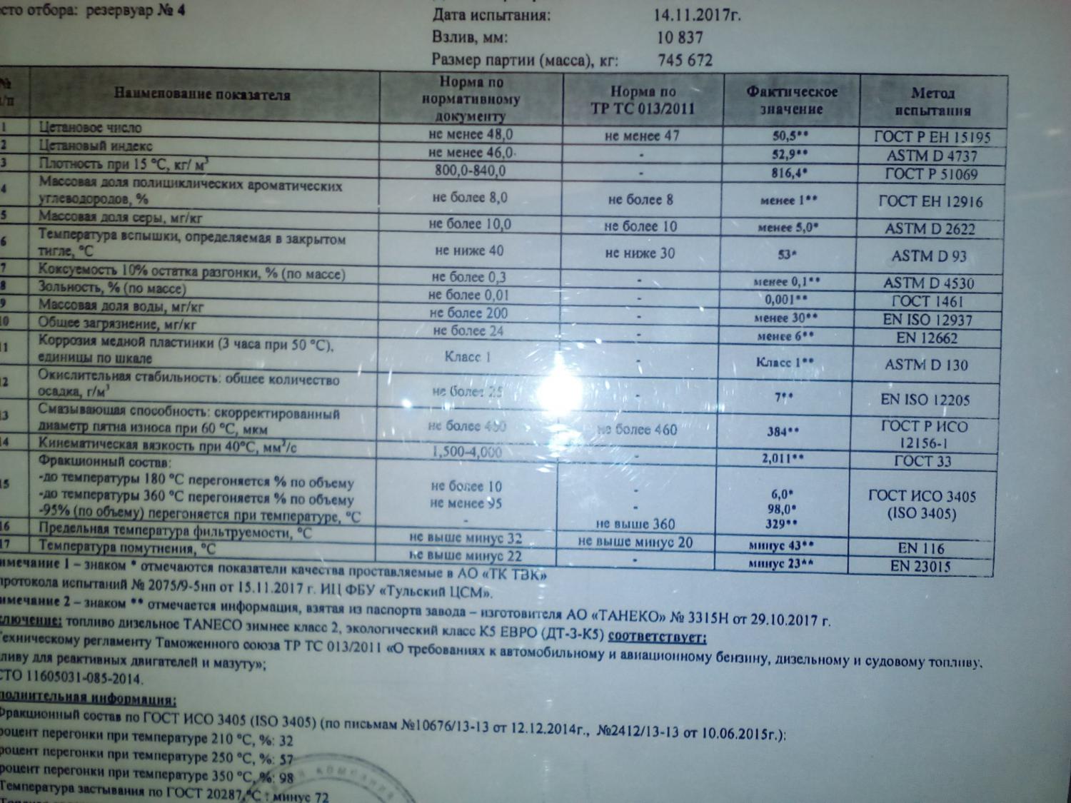

несколько раз смотрел паспорт дизеля Танеко
... лично я к числу "хвалителей" дизеля Танеко -- НЕ отношусь
Может дизель Танеко не такой как бензин?
Дизель от Татнефти марки Танеко однозначно не такой,как бензин. Хотя в нашей губернии,имея бензиновую мыльницу,я и на бензин не жаловался от Татнефти. Наоборот их бензин был лучше того,что продаётся в округе.
Не плохие вроде цифры от Танеко
Свежих данных нет. Только ноябрь
Изменено пользователем Саша77
кол-во звёздочек не просто удивляет, но даже настораживает
и плотность всегда была низкой, читай -- расход выше
Изменено пользователем Digital Ray
