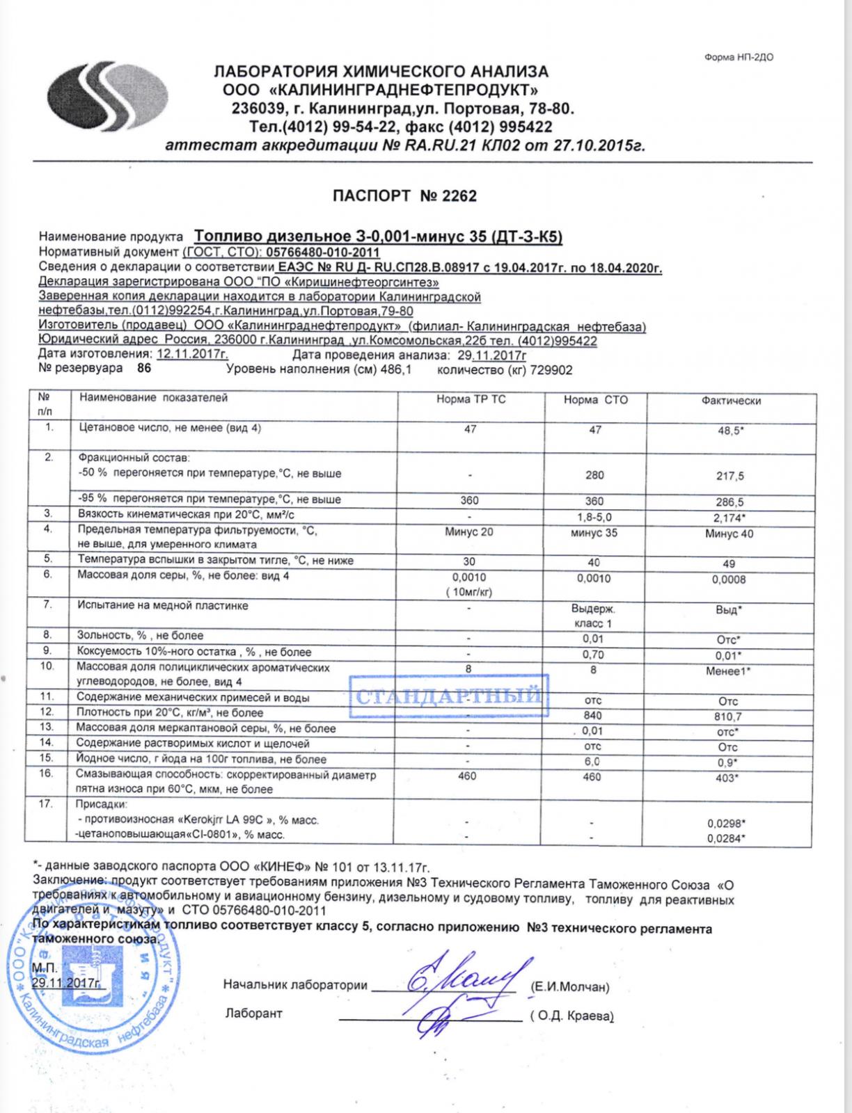

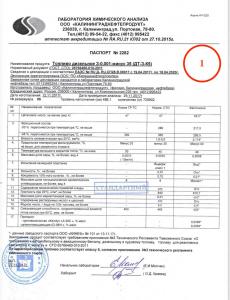

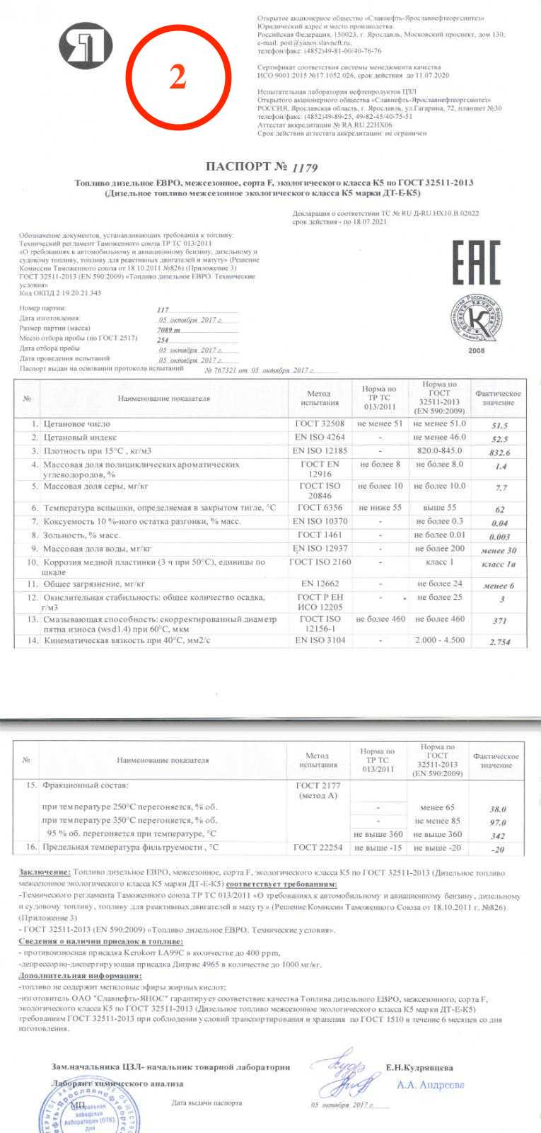

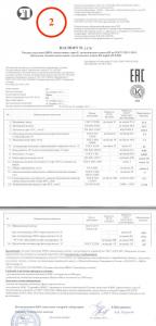

Что скажете про АЗС СУРГУТНЕФТЕГАЗ г. Калининград.
Спасибо

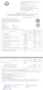

Или вот такой паспорт еще АЗС БАЛТНЕФТЬ (с завода Славнеть)
Есть еще Лукойл и Нефтегаз (завдо роснефть) http://neftegaz-kld.ru/company/licenses/
Но я больше скланяюсь к Сургуту. Но пугает ЦЧ маленькое.

сургут - это зимнее (дт-З-к5) фильтруемость до -35
балтнефть -- это межсезон (дт-Е-к5) фильтруемость до -20 == скоро сменят на зимнее
лукойл -- это межсезон (дт-Е-к5) фильтруемость до -17 == скоро сменят на зимнее
если в хранилище имеется межсезон-дизель дт-Е (см. заголовок в паспорте и в чеке)
то это значит, что они пока ещё не распродали межсезонное топливо
и если у них оно зависнет, то станут добавлять антигели или какую-нить ерунду

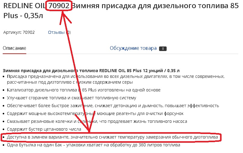

ну или добавить антигелья, или универсальной присадки (поднимет ЦТ, уберёт воду, поднимет морозные хар-ки)
https://www.atomic-shop.ru/part/10522-70902/
https://www.motonet.fi/fi/tuote/6000005/Red-Line-85-Diesel-plus
можно добавить половину-треть от требуемой концентрации
есть много других брендов и марок антигелей и универсальных присадок в ДТ -- важно не купить подделку
(из-за подделок моторн.масла и присадок -- ломаются моторы чаще, чем от старости)
и ещё -- не храни антигель и др.присадки в машине на морозе
они замерзнут и потом добавление замёрзшей присадки в замёрзшее ДТ
к разжижению парафиновых кристаллов -- не приводит  :DD

Принято. Спасибо. Значит Сургут на данный момент лучше заливать.
зимнее -- зимой безопаснее, хотя
посмотрел климат Калининграда
у вас там морозы -- это редкость, можно смело лить межсезонное ДТ
и для подстраховки добавлять антигель или универсальную присадку

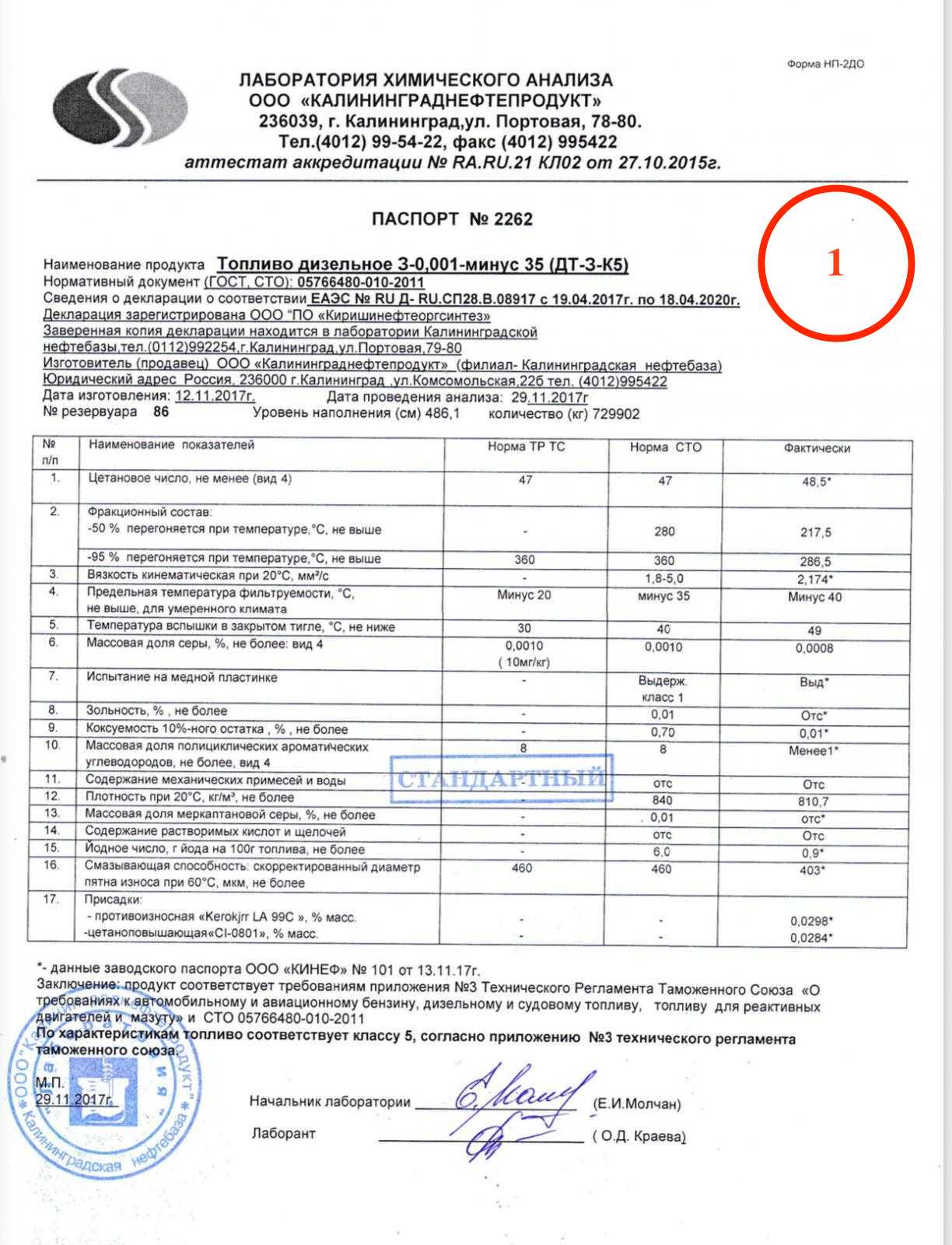

Давайте подведем итог
Что лучше КИНЕФ - 1 или СЛАВНЕФТЬ - 2   ?
Температура и вправду не низкая в регионе...
Спасибо заранее
Изменено пользователем ld.scorpion

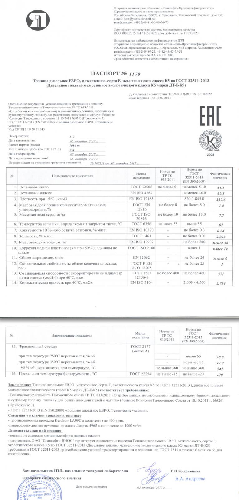

1-ое не может называться дизтопливом для легковых дизелей, 2-ое - хороший европродукт.
:drinks:  хороший продукт №2, заливать можно до -10 вполне,
а если добавить универсалку -- то и всю (калининградскую) зиму можно на нём катать  :dance3:
