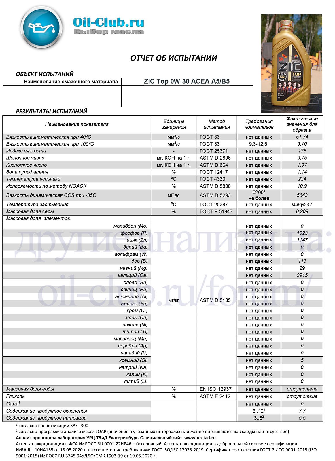

Масло заявлено как: API SL; ACEA A5/B5, Volvo VCC 95200377.
1) Масло полностью удовлетворяет стандарту SAE 0W-30
2) Кинематическая вязкость при 100С = 9.70 сСт - в пределах привычных 9,5-10,5 сСт для 30-ок А5, что обеспечивает отличный баланс защитных и энергосберегающих свойств
3) Индекс вязкости = 176 - нормальный для масла 0W-30: говорит о том что масло хорошо работает в широком диапазоне температур
4) Щелочное число = 9,75 - высокий результат, который говорит о хорошем запасе моюще-нейтрализующих свойств, хотя у масел на данном пакете Infineum вполне встречается 10,5
5) Кислотное число = 1,97 - нормальный результат для полнозольного масла
6) Зольность сульфатная = 1,14% - очень хороший результат для полнозольника: данное масло пригодно для современных двигателей со сложными системами очистки выхлопных газов и нагара много не оставит, при этом отлично будет мыть мотор и удерживать в себе продукты сгорания топлива
7) Температура застывания = -47С - не выдающийся, но вполне нормальный результат для масла 0W
8) Температура вспышки масла = 224С - средний результат, который говорит о том, что с термостабильностью данного масла все в порядке
9) Вязкость имитации холодной прокрутки стартером CCS при -35С = 5643 мПас - требование SAE выполнено с запасом
10) NOACK = 10,9% - средний результат, но типичный для низковязких масел: ожидается, что сильно угорать масло не будет
11) Содержание серы = 0,209 - говорит о современном пакете присадок и чистых базовых маслах
12) Пакет присадок Infineum (похож на улучшенный P6660 и, скорее всего, с другим индексом): моющий на основе салицилатов Кальция + сукцинимид Бора в качестве беззольного дисперсанта, защитный - на основе соединений Фосфора и Цинка.
ИК спектр Фурье говорит о том, что масло на основе гидрокрекинга + немного ПАО 10-20%.
Вывод: очередная рабочая лошадка от корейского производителя ZIC в вязкости 0W-30, которая отличается хорошим балансом защитных, низкотемпературных, моющих и энергосберегающих свойств. Хорошо знакомый пакет присадок Infineum, база VHVI+ПАО, приемлемая цена - залог успешного продукта. (описание Dimmy)

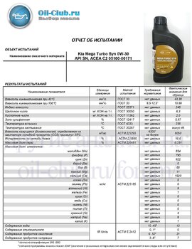

За эту цену бы молибдена за 700 и индекс вязкости за 220. Мега всего на 20% - это реальный топ.
507494280_KiaMegaTurboSyn0W-30APISNACEAC205100-00171(VOABASE).jpg.463fc06fb3f92f4b83da392056c98cd7.jpg

CCS у ZIC как пятно на репутации.
Это с чего это?
7 минут назад, Dimmy сказал:
Это с чего это?
При -35 не впишется в 6200
температура CSS - не опечатка ли?
8 минут назад, VET сказал:
Как это не впишется, если вписалось?
Смотри официальный бланк.

извиняюсь в бланке Ойл Клуба то не изменил параметры тестирования CCS. Сейчас поправлю.
