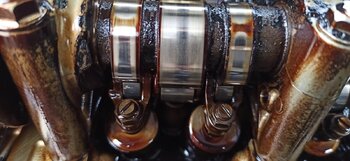

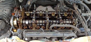

Разбавлю Ваши красивые чистые двигатели своим гуталиновым монстром.
1. Honda accord 7, k24a3
2. 202 тыс. км при покупке. Сейчас 217 тыс. км. (7 владельцев, так что смотан. Последний ездил 5 лет, все тех. жидкости -  "только оригинал")
3. Причина - регулировка клапанов.
4. Расхода масла был на первой замене - залил Амсоил сс 5w20.
5. Сейчас расхода нет или почти нет. Заливал. Amsoil 5w20 - 5 тыс. км., Kixx 5w30 SN - 5 тыс. км., сейчас -Лукоил JP 5w30 + литр Амсоил 5w20.
6. Нагар легко отваливается, клапанную крышку удалось почти отмыть очистителем карбюратора.
Стоить промывку засовывать? типо BG109

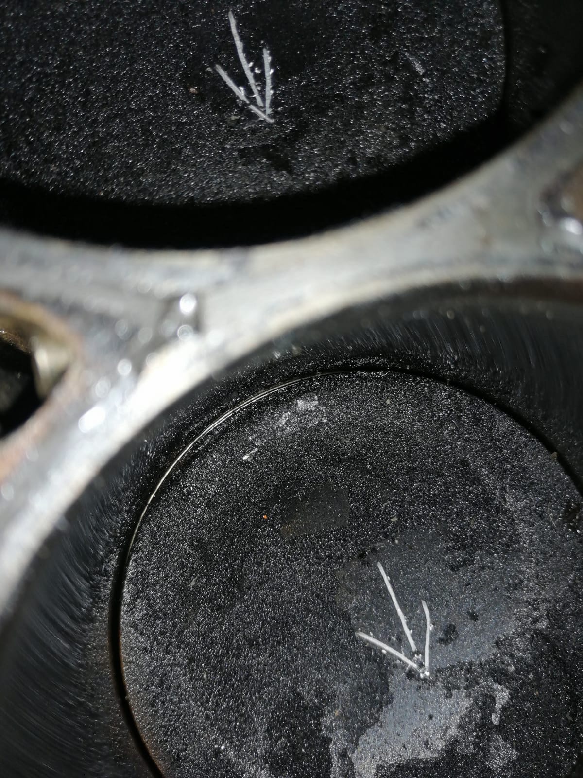

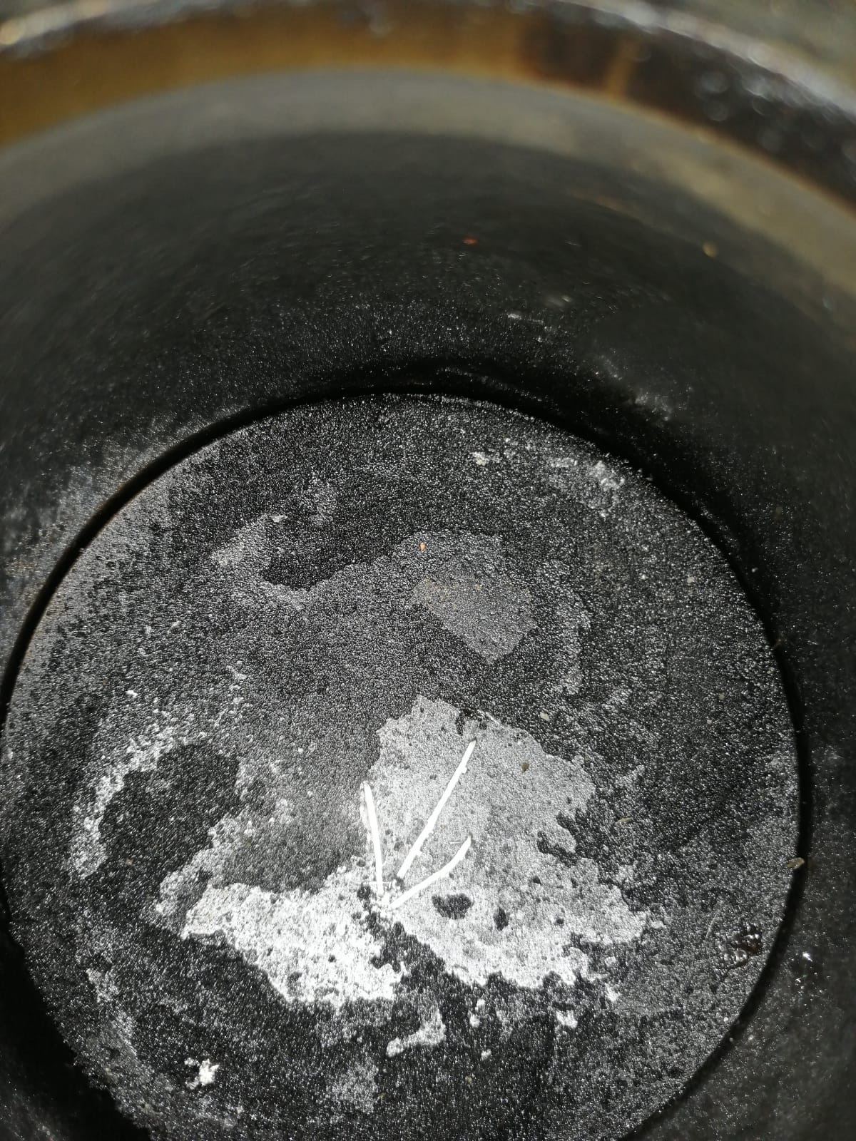

Перед тем как застучали поршня, кушала 700 на 1000, а с моими пробегами это считай 1-2 дня , поэтому лил Роснефть 5-30
1.8 CDAB Passat CC
144000км
Не кидайте камнями за Роснефть, просто покупая авто сразу знал, что буду ковку ставить, поэтому ездил пока ездит)
Изменено пользователем OldSoul
10 часов назад, OldSoul сказал:
Почему вы думаете что мы будем кидать в вас камнями ? :D
А какая РН была конкретно ?
Изменено пользователем знаток
OldSoul тут скорее кинут камень за Motul или Liqui Moly. Даже мне приходиться лить Роснефть как все, мимикрировать, что бы не побили :DD
OldSoul масло сильно угорает? Зольные отложения зернистые на кроне. Многовато...
