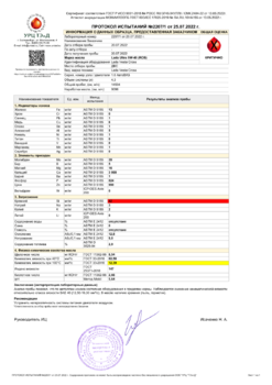

Lada Ultra 5W-40 (RNT) отработка на Lada Vesta Cross после 9096км
Lada Ultra 5w-40 (ROS) отработка на Lada Vesta Cross после 9096км
Масло: Lada Ultra 5w-40 (ROS)
Автомобиль: Lada Vesta Cross 2021г.в, двигатель ВАЗ-21129, бензин 1,6л 106л.с, МКПП
Общий пробег на одометре:  14 504 км на конец интервала.
Пробег на масле: 9096 км
Моточасы: 180 мч
Израсходованное топливо:   ~230л бензин и ~540л пропан (по моточасам и среднему расходу)
Доливки масла: нет
Присутствие отложений в двигателе ДО:  ---
Присутствие отложений в двигателе ПОСЛЕ: ---
Автозапуск по времени: нет. Утром прогрев до 50 градусов (пока не заработает газ)
Наличие чип-тюнинга: нет (но есть ГБО)
ГРМ: ремень
Предпусковые подогревы: нет.
Период эксплуатации: с 22 апреля 2022 года по 16 июля 2022 года
Срок эксплуатации:  3,5 месяцев
Топливо: бензин - Татнефть 95(90%)/Газпромнефть 95(10%), пропан - Газпромнефть(80%)/Татнефть(15%)/другие(5%)
Режимы: 70% трасса (половина пробега 140км/ч) 30% город/холостые
Фильтр масляный: LADA
Фильтр воздушный: LADA
Марка антифриза: LADA Антифриз
Объем заливаемого масла: 4,3 литра
Отбор масла: медицинский шприц через щуп и трубки из набора переливания крови в сухую тару из под воды
Отбор масла проходил с горячего или холодного двигателя?: с горячего, сразу после трассы
Что было до этого масла: МПЗ до 5408км
Присадки: ничего не добавлял.
Первые 53.5мч был чистый бензин, затем установили ГБО. Дальнейший пробег преимущественно на газу, переодически бывали поездки 10-20км на бензине т.к. газ закончился.
Автомобиль часто (практически каждый будний день) ездит межгород по 60-100км, по выходным бывает межгород по 200-400км. Ездит преимущественно в Свердловской/Челябинской области.
После этого масла залил Rosneft Runtec 10w-40, так как поедем на юга и показалось будет лучше залить его. Плюс цена на автодоке была хорошая)
Публикую тут результат первый раз, надеюсь тапками не закидают :D
27.07.2022 в 16:29, Dimmy сказал:
Кстати, анализы на газу четко показывают, что TBN сильно зависит от сожженного бензина. Тут его спалили сравнительно немного - щелочное упало несильно.
а слона то не приметил, 70% трассы + газ как толпиво чище сгорает. :)
torcon, я в данном случае условия особо не учитываю. Спали 230 литров бензина на чисто бензиновом моторе и остаток по TBN будет очень близкий

сдается мне, что здесь не Lada Ultra 5W-40 залита, вот ее анализ, смотрите содержание кальция и индекс вязкости.
Здесь какое то 10W-40 скорее или даже 15W-40 (сужу по низкому индексу вязкости и разжижению топливом), или смешение с чем то подобным...
22 часа назад, torcon сказал:
...или даже 15W-40 (сужу по низкому индексу вязкости и разжижению топливом), или смешение с чем то подобным...
15W-40 тут явно не пахнет.

29.07.2022 в 11:43, torcon сказал:
Конечно, нельзя исключать, что ОД ради наживы вместо Lada Ultra 5W-40 втихую заливает клиентам недорогую п/с 10W-40, возможно, ту же Роснефть.
Но я все же склоняюсь к тому, что это именно Lada Ultra 5W-40. Просто Роснефть по заказу бренда Lada имеет несколько рецептур, удовлетворяющие заявленным требованиям (вспомните, что Motrio тоже в разных партиях отличалось). Тут тоже есть Молибден, как и в нашем анализе Lada Ultra, но вместо Бора в данной рецептуре Кальция заметно больше, чтобы масло было на том же уровне по моюще-нейтрализующим свойствам.
Что касается низкого ИВ, то как вариант, Роснефть произвела масло на грани с 10W-40 и ещё из-за ГБО вполне мог начать разрушаться загуститель и масло из 5W превратилось в 10W.
