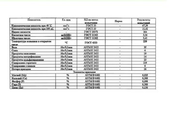

Вроде трассы много а высокощелочное масло убито. :) Автор ты как так умудрился? :) Вспышка 216С - топливо ещё попало в картер...

Видимо суровые условия эксплуатации. Хотя, я бы не сказал. На этой машине больше трассы, чем на втором авто,  а по результатам анализов плюс-минус одинаково.
Т.к. имею возможность сделать анализ в другой лаборатории, я сделал анализ этой отработки сам. Единственное, металлы мне пока не измерили.
Андрюха - Меломан раз чип тюнинга нет, тут еще такие варианты а) топливо плохое б) двигатель такой сам по себе, убийца масла.
Dimmy onuri это дешевка конечно, но я не верю что повышенное количество кремния от него. :)

Ну а чего трасса? Картер небольшой, масло в нем кисло почти год, сожжено >600 л бензина - считаю, падение TBN тут закономерное. У меня все примерно так же.
Я давно заметил, что город / трасса - не принципиально. На падение TBN, прежде всего, влияние оказывает количество израсходованного топлива. И сжег ты 600 л в городе за 6000 км или на трассе за 9000-10000 км - вопрос второй.
Я давно заметил, что город / трасса - не принципиально. На падение TBN влияние оказывает количество израсходованного топлива.
Как показывает статистика, я заметил, что 1 литр масла в картере = 150 л. бензина или 200 л. газа. , как от сюда и видно, что я немного перекатал, т.к. влазит кое -как 3,5

да ну брось :) Даже если перенесемся на топливо 600 литров это детский лепет для полнозольника с щелочным 10. 600 литров мы наверное каждый за 5000-6000км сжигаем, обычная стандартная величина за смену.
6 минут назад, torcon сказал:
Все правильно. И тут уже все зависит от срока пребывания масла в картере и объема этого самого картера. Для многих малообъемников с картером менее 4 л вполне достаточно спалить 600-700 л бензина, чтобы TBN упало более чем на 50% при условии, что масло работает более 6 месяцев.
По корейцам не все однозначно, но складывается мнение- 10 полных баков и на смену.
Андрюха - Меломан поищи на почте бланк этого анализа, картинка вверху пропала попробуем восстановить.
16.08.2024 в 15:29, torcon сказал:
Во вложении.
