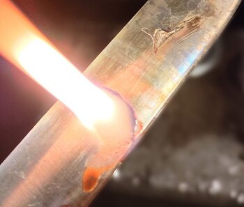

теперь высокотемпературный тест, наносим на нож и греем (слева Frenkit 86010, справа HYUNDAI KIA YSBB0-91105FFF):
при нагреве в YSBB0-91105FFF образуются то ли пузыри, то ли зоны с неравномерной плотностью.
такой же эффект был при нагреве до +80 в тесте на водостойкость.
а когда нож основательно нагрелся и стал темнеть, смазка YSBB0-91105FFF начала дымить и загорелась, но не потекла.
значит точно не силикон )
сгорела, оставив после себя прилично так золы.
но температура была сильно за пределами разумного рабочего диапазона, тк сталь потемнела, я б сказал, что больше +260.

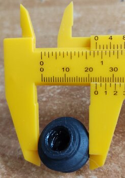

примерно две недели назад взял старый бу-шный пыльник направляющей, тщательно отмыл, обезжирил и нанёс толстым слоем изнутри YSBB0-91105FFF
за две недели изменений в размерах пыльника не произошло.
Изменено пользователем Obormot
за 3 недели пыльник, намазанный смазкой YSBB091105FFF, размеры, форму и упругость не изменил.

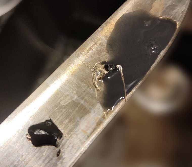

Слева направо: Black Pearl, YSBB091105FFF, ШРУС от Газпромнефти.
Шрус потёк первым, как всегда довольно быстро, без предупреждения раз и весь превратился в довольно жидкую лужицу.
остальные не без видимых изменений (у по всему объёму YSBB091105FFF появились "пузырики"), сползать по наклонной поверхности отказались.
дальше (с ощутимой задержкой) Black Pearl начал дымить, выпустил масло, которое тут же закипело и вспыхнуло.
к этому моменту YSBB091105FFF видимых изменений не проявил, сползать по наклонной поверхности отказался.
нуууу если б у меня гремели суппорта (а у меня гремели) и не было б простых-дешёвых вариантов это исправить типа "подогнуть пружинки" (а я подогнул), и не было бы желания мешать свой компаунд на ПМС 60000, я б себе заложил бы эту смазку бы.

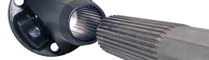

23 часа назад, Obormot сказал:
Это ж в шестеренку эура.
По-моему это в шлицы эура, не? Они там массово начинают стучать и их забивают mandой, извините.
А в редуктор да при интенсивном рулении, сдается мне, оно не пойдет...
Там кроме шлицов ещё деталь ею смазывается, эластичная муфта-звёздочка, её видимо принимают за шестеренку.

ну что, прошёл месяц с того дня, как намазал пыльник смазкой и положил на подоконник.
размеры не изменились, упругость материала наощупь по сравнению с таким же из "коробки запасных" тоже.
пыльник очищен и отправлен обратно в коробку запасных.
внутренняя поверхность пыльника под слоем смазки не поплыла, сравнительные фото её микрорельефа до и после, там характерные такие микробороздки (кликабельно).
