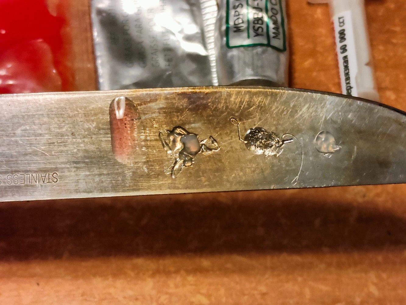

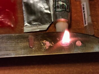

17 июля 20224 г Закреплён Занятная высоковязкая смазка, периодически вплывает вопрос о применимости её в направляющих суппорта для устранения люфта-стука. дело было вечером, делать было нечего. итак, охлаждаем в морозилке до -25С https://zen.yandex.ru/media/id/62cc4792045fe26820ac3527/62d45672dcd5e07f1f467a00 ни о каком превращении в сыр речи не идёт. для сравнения, -25С и смазка Frenkit 86010 для направляющих из их ремкомплекта: https://zen.yandex.ru/media/id/62cc4792045fe26820ac3527/62d457380d702c2dd8db077c теперь высокотемпературный тест, наносим на нож и греем (слева Frenkit 86010, справа HYUNDAI KIA YSBB0-91105FFF): при нагреве в YSBB0-91105FFF образуются то ли пузыри, то ли зоны с неравномерной плотностью. такой же эффект был при нагреве до +80 в тесте на водостойкость. а когда нож основательно нагрелся и стал темнеть, смазка YSBB0-91105FFF начала дымить и загорелась, но не потекла. значит точно не силикон ) сгорела, оставив после себя прилично так золы. но температура была сильно за пределами разумного рабочего диапазона, тк сталь потемнела, я б сказал, что больше +260. примерно две недели назад взял старый бу-шный пыльник направляющей, тщательно отмыл, обезжирил и нанёс толстым слоем изнутри YSBB0-91105FFF за две недели изменений в размерах пыльника не произошло. Изменено 17 июля 20224 г пользователем Obormot

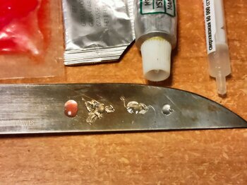

17 июля 20224 г Автор повторный высокотемпературный тест. слева направо: Frenkit 86005 (red rubber grease, растительные масла + бентонит или силикагель, кто как пишет) Frenkit 86010 (вероятно, силикон + силикагель) HYUNDAI KIA YSBB091105FFF Самодельный силиконовый компаунд пмс 60000 + полисорб полигликолевой под рукой не оказалось, увы. красная при нагреве размягчается и расползается по металлу, но всё равно довольно вязкая. силиконовые наоборот, сворачиваются в комок. в YSBB091105FFF появляются то ли пузыри, то ли комки. YSBB091105FFF загорелась, но не потекла, красная стала ещё более жидкой, силиконовые ещё сильнее свернулись в комок. YSBB091105FFF сгорела, часть пепла отвалилась. красная потеряла цвет ,внутри появились пузыри. силиконовые из комочков превратились в шарики. Изменено 17 июля 20224 г пользователем Obormot

18 июля 20224 г Автор 9 часов назад, tesloil сказал: Не было никаких оснований считать эту смазку силиконовой ( от слова "никогда"). Ее производитель ( Киодо Юши) внятно пишет , что это нефтяной полимер ( не синтетический ). Ну, производитель вон пишет про нижнюю границу в ноль градусов. А оно вон как. А теперь точно знаем, что не силиконовое масло )
