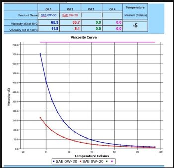

А в поршнях маслосливные отверстия под маслосьемными колечками, они какие? А сами колечки? На просвет посмотришь, а там и света-то толком не видно, это на новых, на чистых ещё, а на походивших и подзасранных шламом? Теперь о вязкости масел - на фото две нулёвки : 1)маловязкий (HTHS <=2,9) среднезольник ILSAC GF-5 Идемитсу Зепро 0w20 и 2)вязкий (HTHS >=3,5) полнозольник A3/B4 Шелл Хеликс 0w30 и как мы видим на графике, всего при (-5°) их вязкость отличается уже ~ в 3,5раза (~200cSt против 700сSt), а что будет при (-25°)? Как такое (вязкое) масло будет смазывать ЦПГ при прогреве? А вот ниже, вы всё правильно уже сказали :D
Поэтому, выбирайте вязкость масла правильно))
