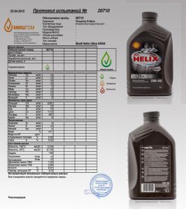

Шелл Ультра не хуже :)
У Шелл Ультра есть 5w40,тут говорилось ,что 5Wxx предпочтительней 0Wxx.
Может стоит попробовать Шелл? Как у него с пакетом писадок в сравнение Мобил ?
Не хуже
Пакет тоже насыщеный но как по мне до мобила не дотягивает...
И все таки в чем разница между 0W.. и 5W... , кроме того что в 5W.. меньше "загустителя" который как я понял раньше старит масло?
Я не катаю масло по системе лонг лайф, на прогретом моторе вязкость у этих масел одинаковая.
У мобила бора куда больше, щелочное выше, кальция больше, эстеры в небольшом колличестве присутствуют, правда база попроще чем у шелла. Так по износным мобил вроде как гут, но на бобойле почему у мобила больше железа в отработке чем у аналогичного шелла.

Разница в базе, у 5-40 она более стабильная и вязкость меньше просаживается чем в 0-40.
От куда дровишки по поводу баз? На каких групах намешан шел?
