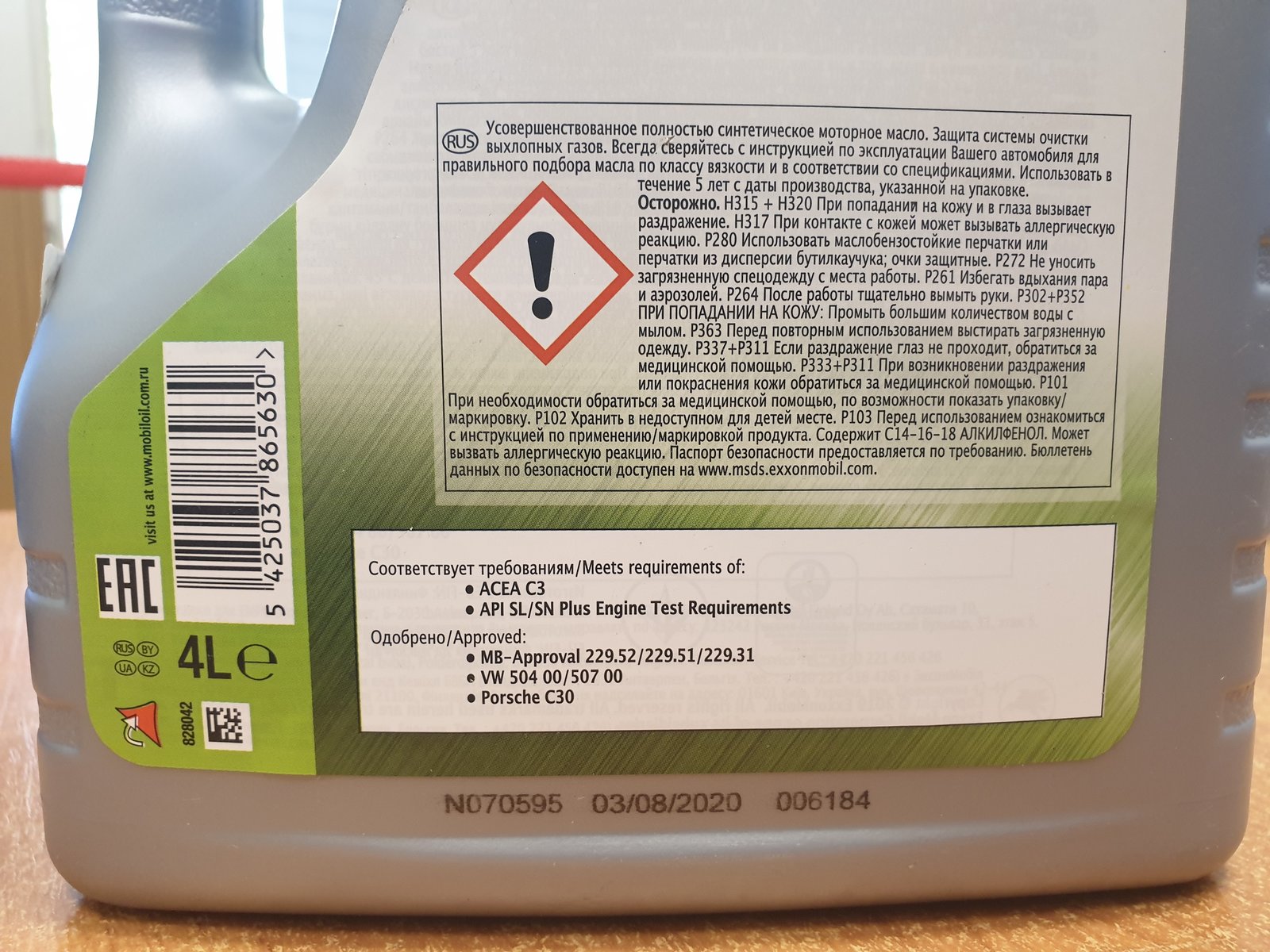

Сегодня купил две канистры 153754 ..дата производства 03.08.2020 теперь в допусках отсутствует ACEA C2 осталось только С3 ..так же на лицевой этикетке осталась надпись ACEA C3
Раньше все время лил в Prado 150 с 2.8 дизель это масло так как рекомендация завода ACEA C2  ... можно ли лить теперь это масло .. по сайту мобила в описании пока присутствует С2 но по факту на канистре нет
(масло оригинал 100%)
Изменено пользователем sattv71
добавил фото
Всё можно вносить в шапку отсутствие допуска ACEA C2  у Mobil 1 ESP 0W30 дабы тем кому понадобится не купили так как артикул не поменялся ...  теперь уже официально ... сайт мобила при подборе для  Prado 150 с двигателем 2.8 которому тойотой  рекомендовано только acea c2 из за DPF .. теперь выдает только ESP 5W30 и ESP LV 0W30
