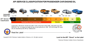

Масло заявлено как: API SL/CF.

SL вроде как не совсем современный
Совершенно верно))

Цена - это вообще самое главное, а насчёт сабжа - серы мало, это значит, что в составе чистые базовые масла, золы мало (сравнительно), да, это не С3, но для SL нормал, ZDDP - по верху насыпали, хоть сейчас на трек на этом масле, по мне, хуже, когда не докладывают, поддельщики, например. Молибдена даже не пожалели, для детей-сирот, т.е даже подумали и о снижении трения, плюс, действительно, нехилые низкотемпературные характеристики - динамическая вязкость холодной прокрутки (CCS) и пурпойнт, можно и зимой катать.
Не выведен из эксплуатации,  Значит современный, а с учётом новых реалий даже превышает...
