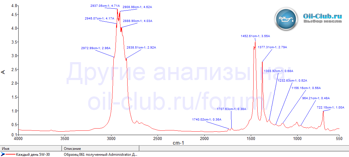

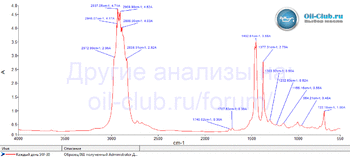

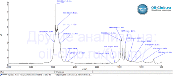

Масло заявлено как: API SL/CF.

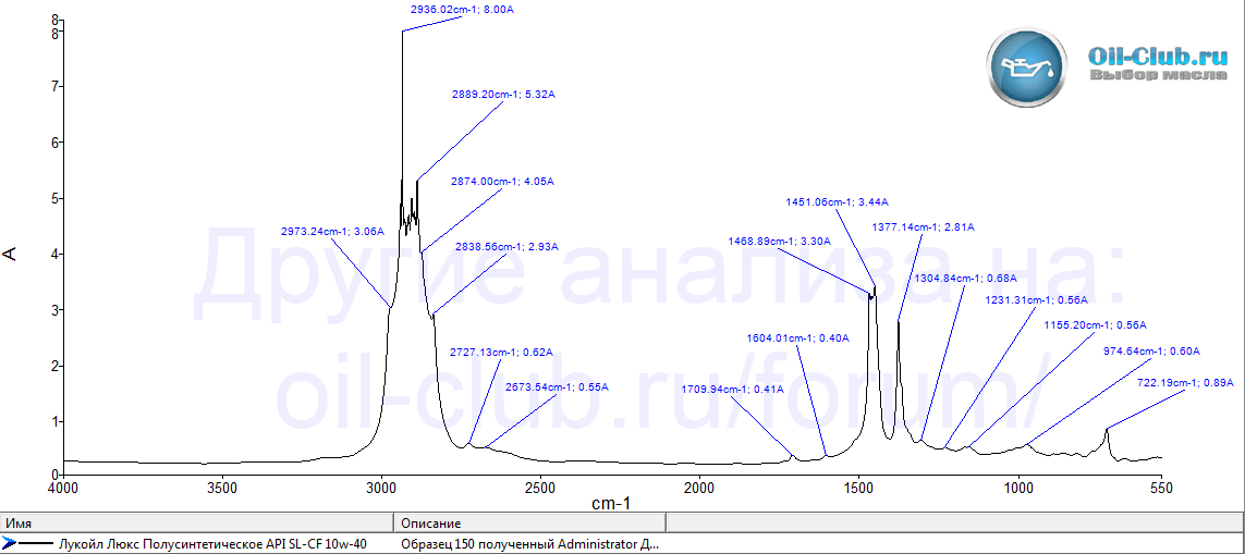

Присадки Afton Hitec (пока еще). Все "подешману", лукойловский кряк VHVI-4, на 6ке экономия, остальное разогнано полимером, поэтому такая классная температура застывания + CCS и такой плохой NOACK.
НО! Нужно похвалить за отсутствие сернистой минералки, параметры в норме. Минусы - возможны обильный угар и отложения.
Не подходит Афтон. Смотрим спектры и видим различия в области 1707 и 1740
image.thumb.gif.ea9c11d23f80ebc87e23971187b3c112.gifimage.thumb.gif.404cd95c9597eff6d96e6d1690532e77.gif
Изменено пользователем Itseasy
Itseasy ты смотришь спектры с таким подходом, что кроме присадок и базы больше ничего не могут добавить. Видно что элементы один в один, зола один в один. Это с большой вероятностью одинаковые пакеты. Просто в Каждом дне что то еще отдельно дает этот пик.
torcon в каждом дне еще на 3650 пик, а на 1704 пик меньше. Это не Афтон. По крайней мере не такой, как в Люксе
Itseasy Синтек всю жизнь до СВО работал с Афтоном, и тут пакет один в один Афтон. :) Ну ладно спорить не буду, технолога не спросишь...
Itseasy torcon а грибами то масло почему пахнет? :D
