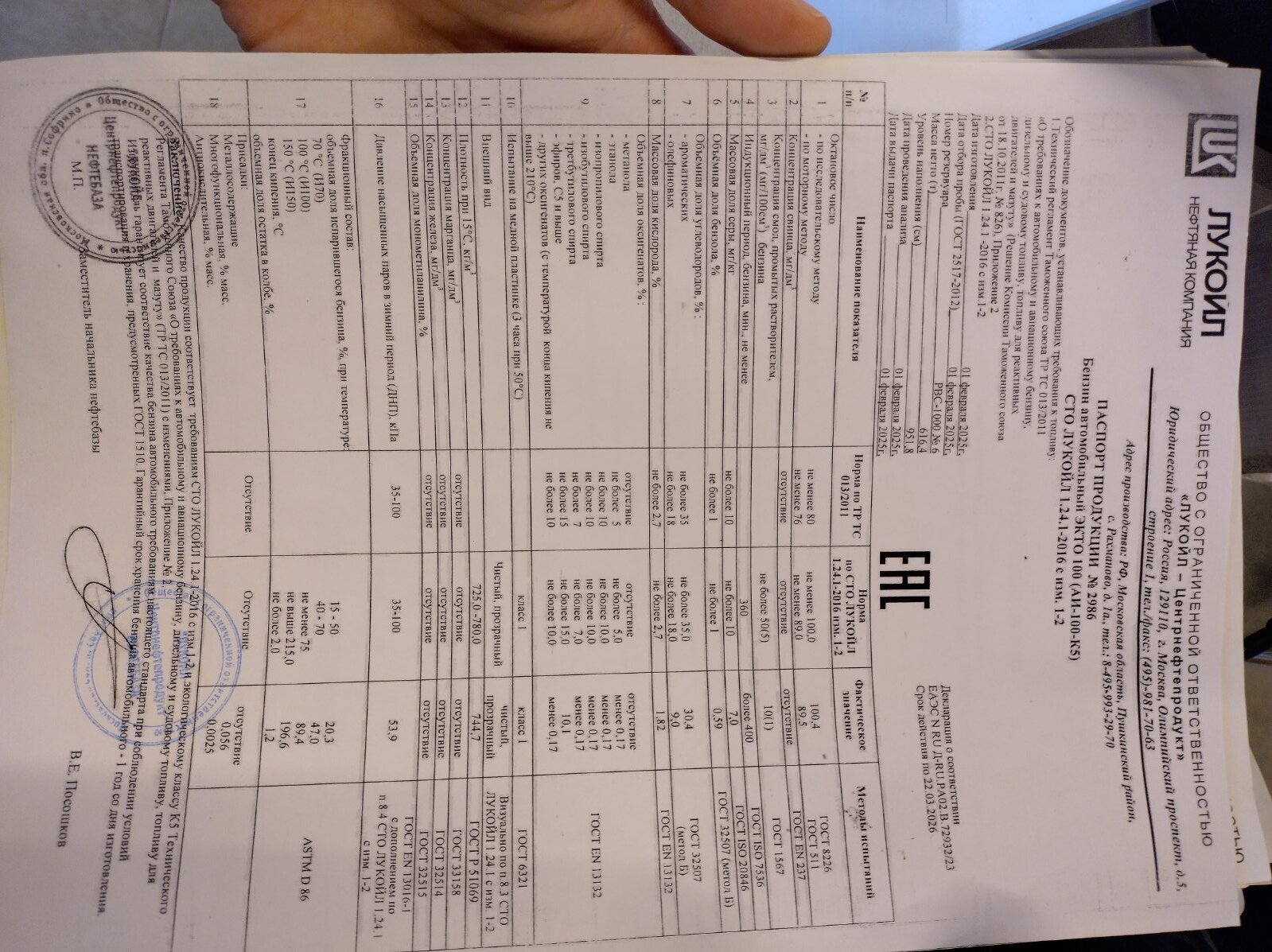

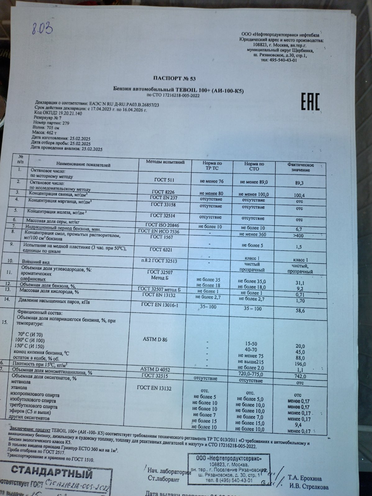

Добрый день. Находите в паспорте строчку эфиры, и сравниваете. В данном паспорте в 100 литрах, 7 литров эфиров. Т.е вы купили топливо в котором бензина 93% грубо конечно, но по существу. Когда это высокооктановый бензин это технологическая необходимость, когда в 92ом 15% эфиров, это как заменитель молочного жира, по восприятию и сути.
21.04.2025 в 15:05, Mashinist78 сказал:
Купив 100 литров бензина вы купили 100 литров бензина. Эфиры это такой же компонент, как и ароматика и олефины и так далее. Вот если бы в паспорте было 15% воды. Тогда другой разговор.
7 часов назад, Lacoste сказал:
Учитесь читать не между строк…Если вы в теме вы все поняли, я достаточно ясно всё написал. Не все то золото, что блестит.
Здравствуйте, г.Рязань сравнил паспорта оба 100 Тебойл и Лукойл, по цене одинаково, отличие только в присадках или ещё в чем то? Какое из них таки лучше лить в турбо Опель на постоянную? И ещё вопрос ничего что бензин сделал в феврале а продают сейчас или он уже не соответствует заявленным параметрам?

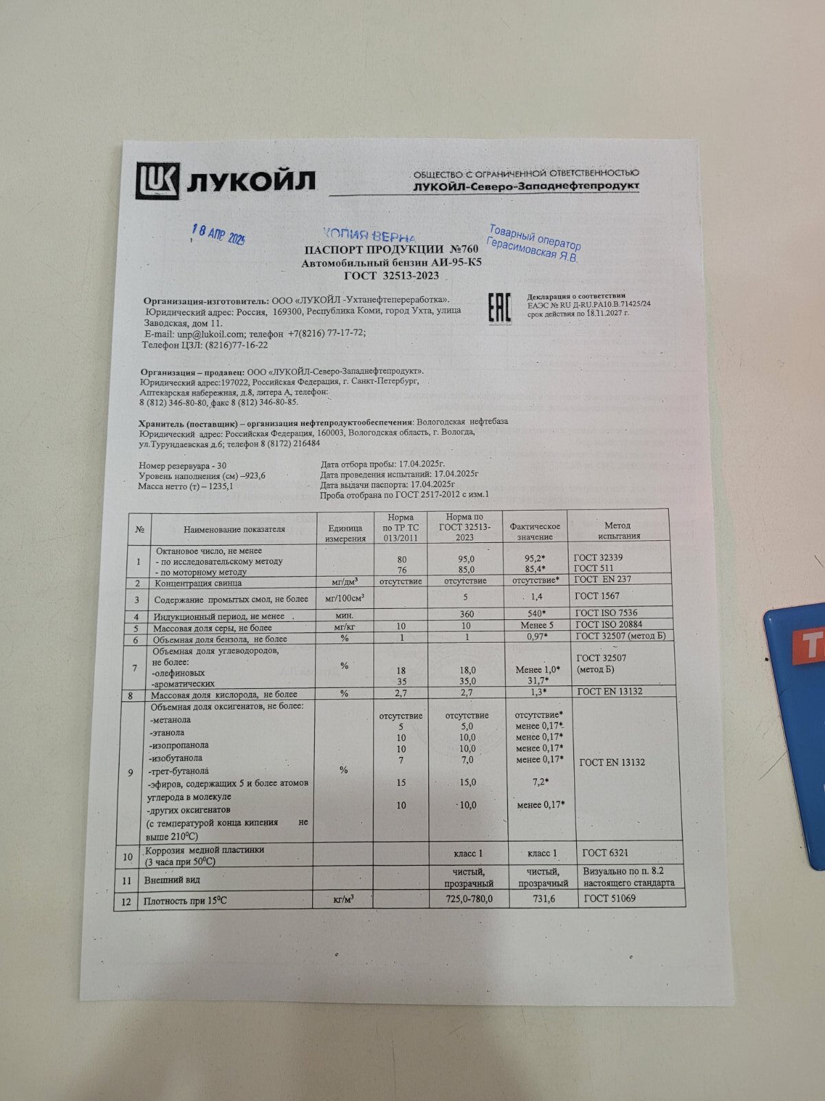

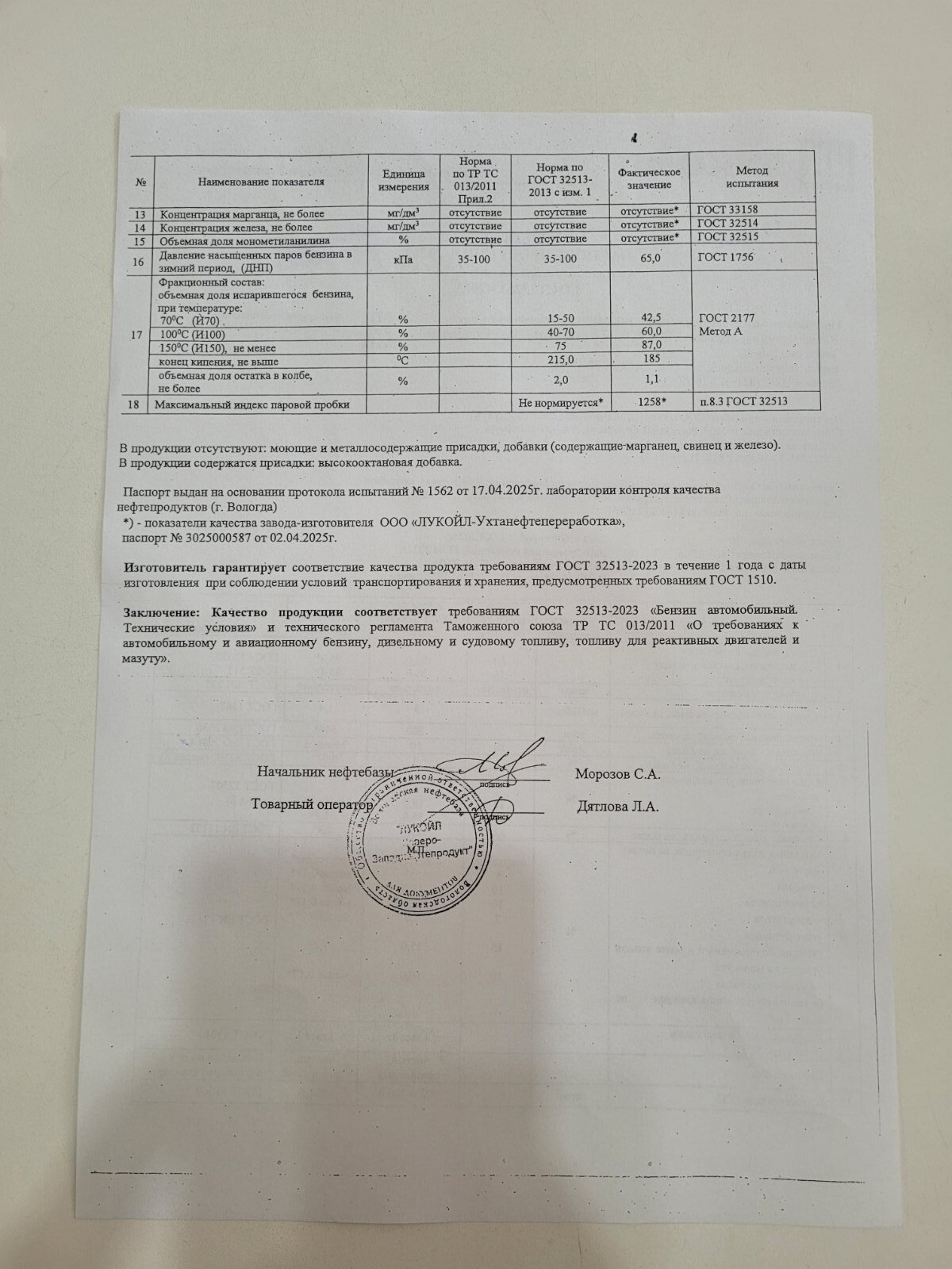

Я повершкам похватал информацию, но целостной картины не вижу... У Кстовского больше олефинов - сгорает "грязнее" , насколько я понимаю, эфиры менее энергоэффективные, но чище, опять же насколько я понимаю. КК 185 - это вроде хорошо, но не знаю, почему :blush: (может, кто-нибудь пояснить?) У Кстовского вроде повыше этот параметр... Ещё есть ДНП, вроде для теплого времени года лучше, когда пониже, но опять же не знаю почему... И какой всё таки получше для G4FC?
Так это одинаковый бензин просто разные партии
4 минуты назад, Tattooed_arm сказал:
Присадки разные написано и место производства, а так да +- одинаковый состав. Насчёт даты ничего что он сделан 2-3 месяца назад ? 95 смотрел был апрельский.

На мой взгляд, для турбомоторов эфиры не дадут пользы, так как это оксигенаты, а в кислороде турбомоторы недостатка не испытывают, а в остальном чем на сравнимое октановое число меньше олефинов и ароматики - тем меньше смол и нагара в итоге.
