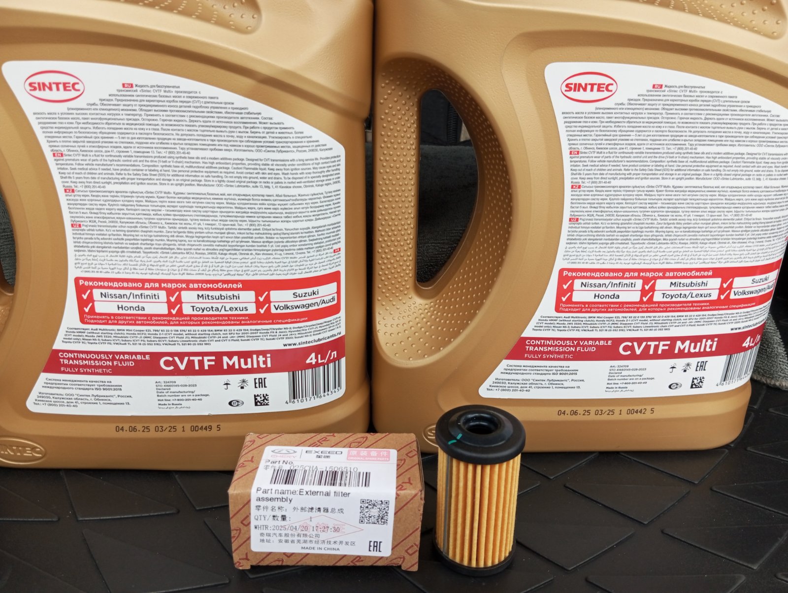

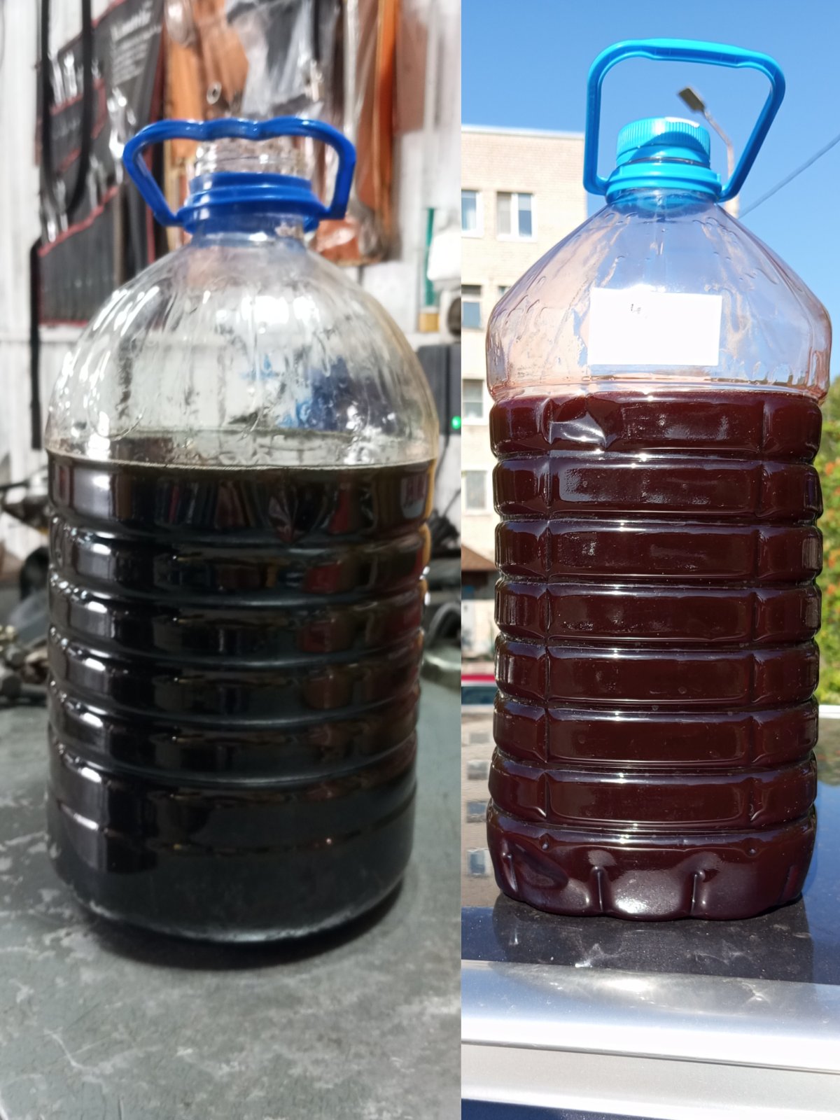

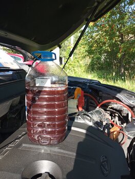

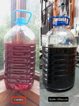

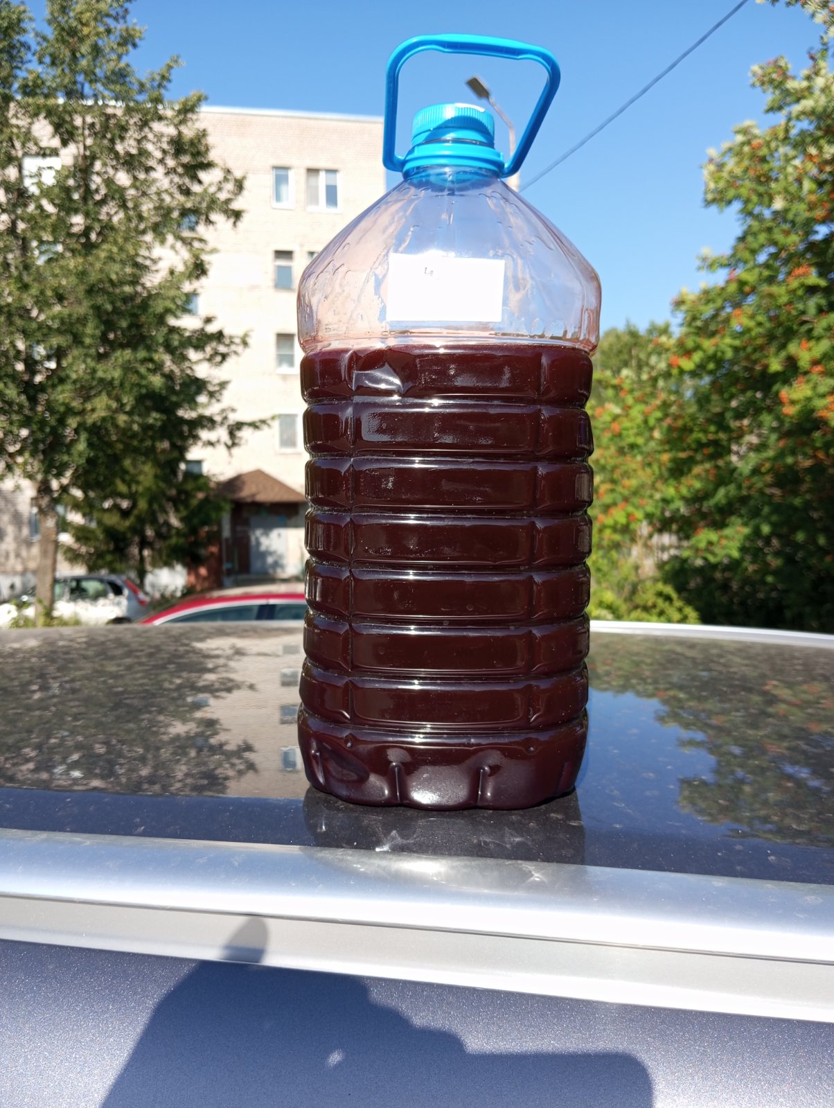

Пару недель назад, на 40тыс.км пробега, частично сменил масло (правильнее сказать - трансмиссионную жидкость) в вариаторе (как и предписывает мануал), вместе с фильтром тонкой очистки, поддон не снимал и фильтр грубой очистки не менял, это делается на 80тыс.км пробега, или на ТО-8 (согласно мануалу). При этом, слилось 4л, столько же и залил. Проехав за 2недели 1тысячу км, я ещё раз откачал 4л жижи из вариатора и столько же залил свежака. Первый раз, жижа (как и фильтр) была, конечно, темноватая, но запах у неё  был нормальный , горелым вообще не пахла, сейчас, жижа сливалась уже более приличного цвета, практически свежак. Ну, теперь будем наблюдать и катать еще 40К, наверное. А может и пораньше сменю

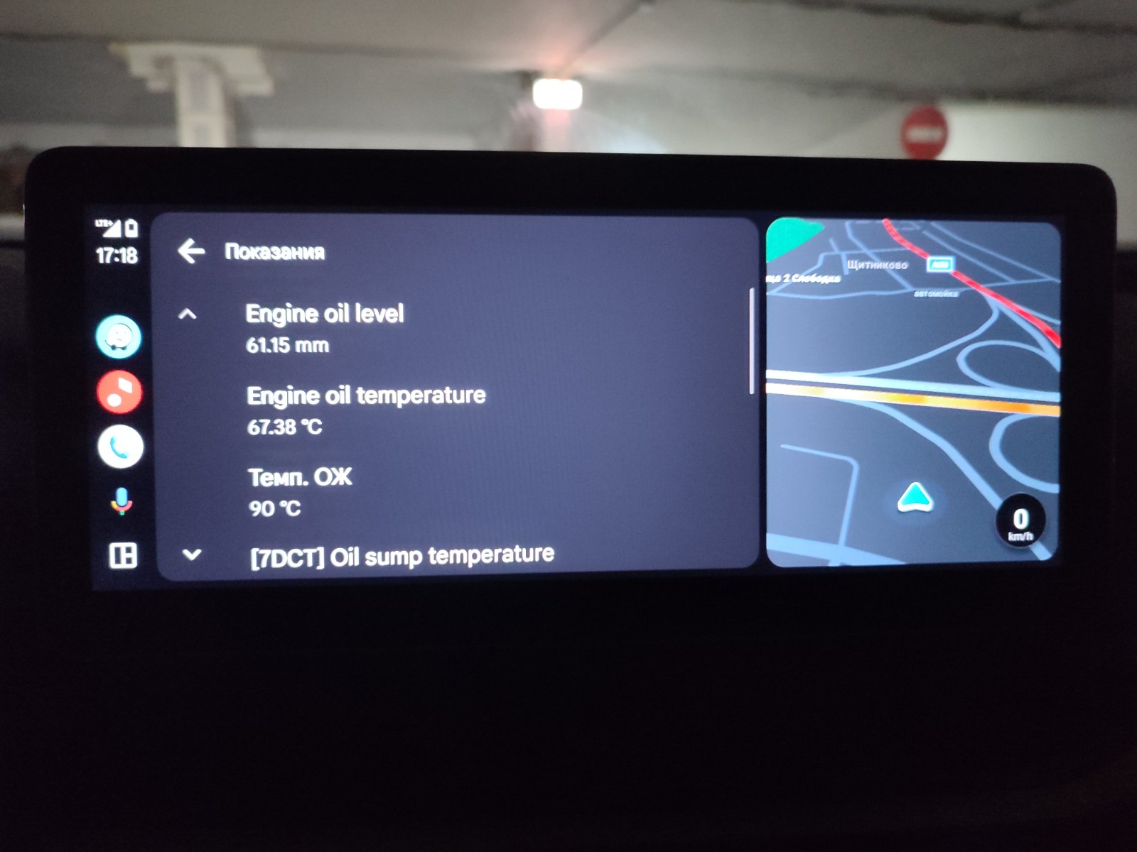

А вот у брата Джили с 2-х литровым мотором, который ставится и на Монджаро и там даже маслянного щупа нет, там он электронный, это, конечно, беда
Ой беда беда! Чтобы посмотреть уровень, даже капот открывать не надо, с точностью до миллиметра прямо на ГУ показывает :D

61мм - это сколько на щупе? :D Это уже только после запуска мотора можно увидеть, а на холодную, как посмотреть?
Включить зажигание без запуска мотора.
Есть табличка соответствия уровня в мм залитым литрам
1 час назад, Red сказал:
