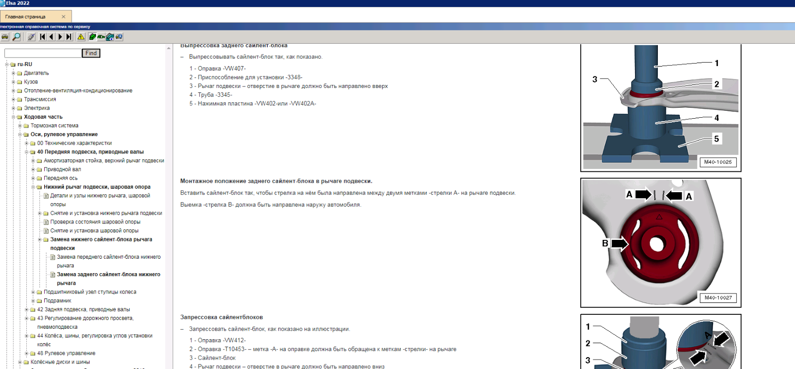

Практически у всех Черри сайлентблоки на заводе случайным образом ставят, не ориентируя на шаровую.
7 минут назад, kap сказал:
Это мануал от чери?
а как должно быть ?
Вот как на рисунке, так и должно. Это мануал от Субару, но принципы работы сайлент-блоков у всех одинаковы.
5 часов назад, kap сказал:
Не придумайте. У VW ,например ,с/блоки устанавливаются иначе. Читайте мануалы , а не драйв2 .
14 часов назад, sanchezz сказал:
Покажите как. Интересно

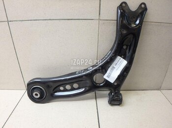

1 час назад, kap сказал:
VAG платформа MQB
