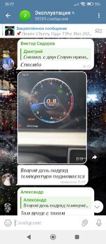

Great Wall Poer, 22 г.в. 90000 км пробега, машина ехала из Иркутска в Тольятти, перед Челябинском вылезла ошибка по перегреву двигателя, в Челябинске заехали к од, по диагностике все норм, предварительно приговорили прокладку ГБЦ, в наличии нет.

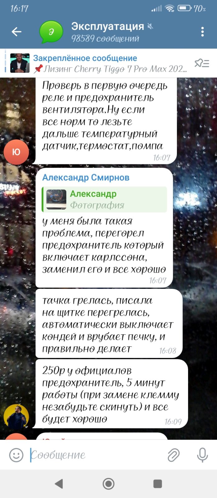

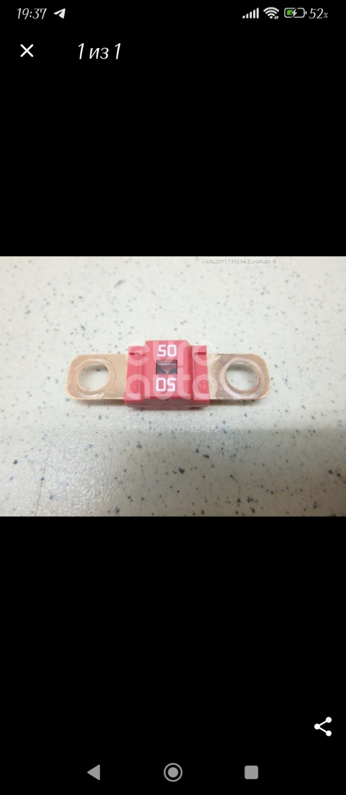

На Чериках частенько перегорает 50А предохранитель (стоИт под капотом), который идёт на включение высокой скорости вентилятора. Если он перегорает, то мотор начинает греться. А чего это дилер сразу прокладку приговорил? Антифриз в масле, или масло в антифризе? Все эти китайцы (независимо от бренда) уже многие пробежали по 200К-300К, без каких-либо серьёзных поломок. На разных форумах, уже многие выкладывали свои спидометры и рассказывали про свою эксплуатацию и про поломки. Чтобы именно прокладку пробило - пока такого не слышал ни от кого

Не знаю, нашли попутный автовоз, отправили машину домой, здесь разберемся.
1 час назад, Роман 73 сказал:
Пока нет, но уровень антифриза в расширительном бачке увеличился, чо слов водителя
