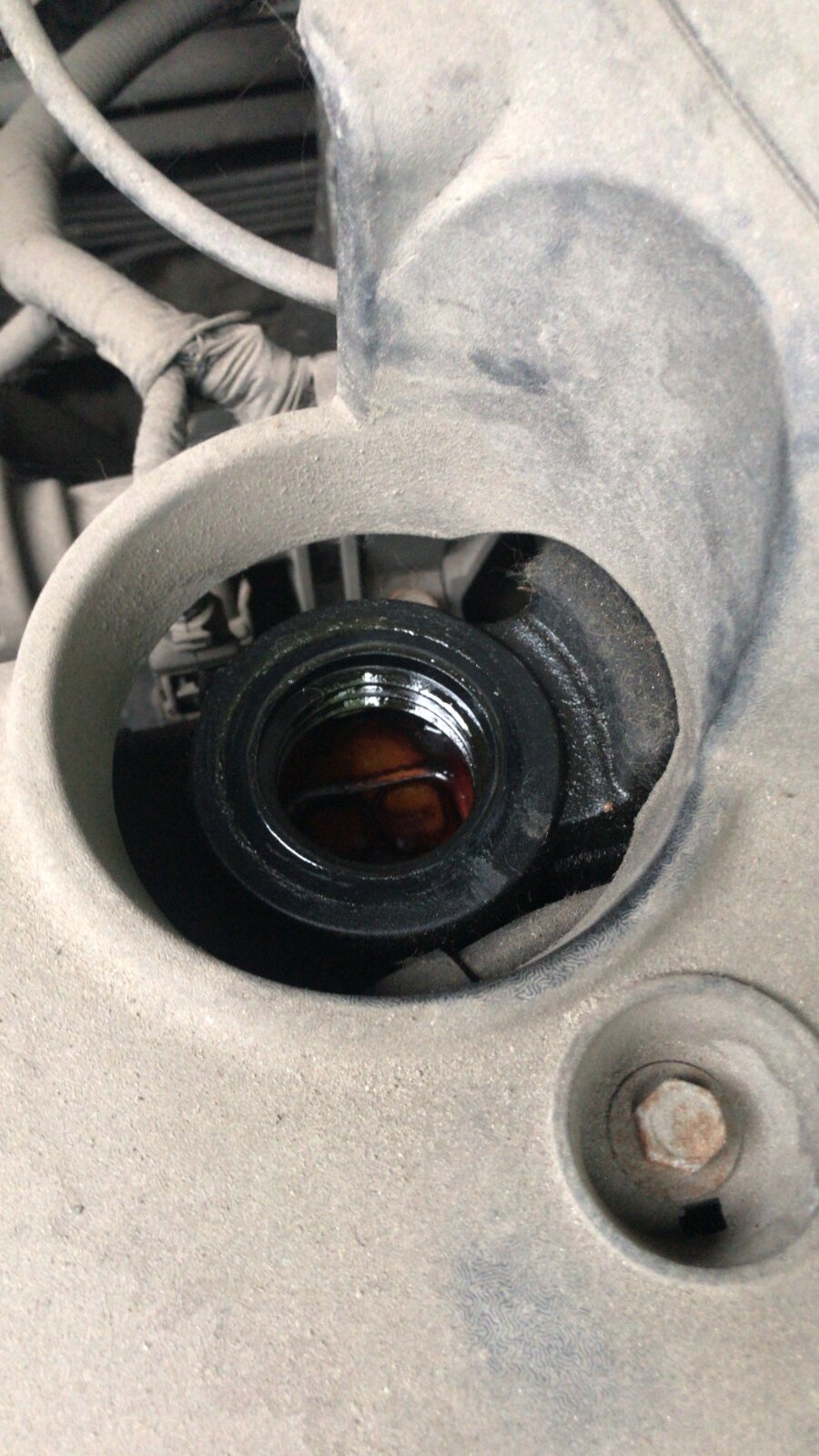

Чем лучше промыть двигатель машина киа спорттейдж 2(2л)
Открыл крышку горловины , там как застывший лак . Что делать ? Чем промыть и как почистить ?

Но запомните, до конца вы вряд ли отмоете (любой автохимией), даже если мыть будете долго. Жить с этим теперь до капитального ремонта.

Для общего понимания проблемы, какой пробег и каковы интервалы смены масла?
Пробег 127 тыс км , интервалы замены через 10 тыс км

Я бы предложил использовать BG109 или Валеру раскоксойл (он бюджетнее). За раз не отмыть 100%. Нужно 3-5 циклов как минимум. Есть риск подорвать краску на поддоне. Поэтому я бы снял поддон и с внутренней части удалил краску.
По этим двум составам полно информации по применению (с отзывами) тут на форуме и на Ютубе.

Двигатель не стучит поршнями? Расход масла?
А то может и смысла нет тратиться на химию.

Двигатель работает тихо , по расходу масла не скажу, машина отца
Водородом чистит смысла нет ? Он ничего не даёт ?

Водород, в лучшем случае, почистит камеру сгорания.
По Валере смотрите обзоры применения на Ютубе. Он чистит. Но как и любая сильная химия требует мер предосторожности.

BG 103  хорошо но дорого..

109 не моет лак почти, лучше долгоиграйку для лака типа винс, и потом промывочное +109
