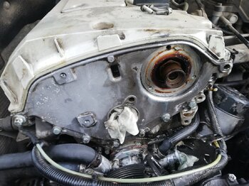

Уже давно руки тешутся отмыть двигатель снаружи, ранее были подтеки масла и после устранения течи это все превратилось в асфальт...
Какие Вы знаете примочки чтобы отмыть агрегаты от застарелых масленых отложениях?
