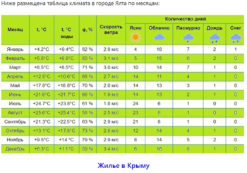

Популярное сообщение Владимир09 6 568 Опубликовано: 1 июня 2022 Популярное сообщение Поделиться Опубликовано: 1 июня 2022 (изменено) А вообще что значит "жаркий Крым", что его приводят в качестве чего-то экстримального? Это сколько градусов считается?))) Вот первая подборка из инета по средней температуре и я с ней полностью согласен. В степных районах на 3-5 градусов выше. П.с. вчера в Ростове было +32 и это нормальная температура вплоть до сентября (июль-август стабильно 34-35), так же и в Краснодаре, например. А если говорить про степные районы Ростовской области, Ставрополья, Калмыкию, Дагестан, Астраханскую область - там ещё жарче! В Крыму, как и на любом побережье климат мягкий и комфортный - море охлаждает и увлажняет. А каких-то жестких серпантинов там, собственно, и нет... Единственное - пробки летом в некоторых местах (прибрежные населённые пункты), так это сейчас в любом крупном (да и не в очень крупном) городе так... Изменено 1 июня 2022 пользователем Владимир09 5 Ссылка на сообщение
