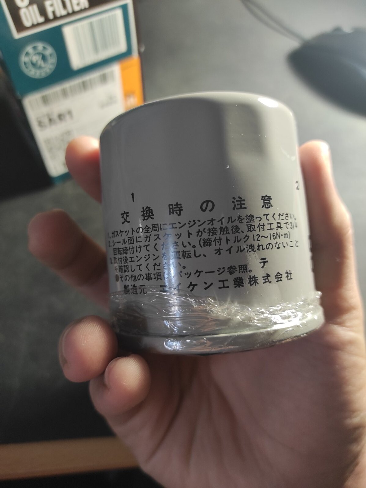

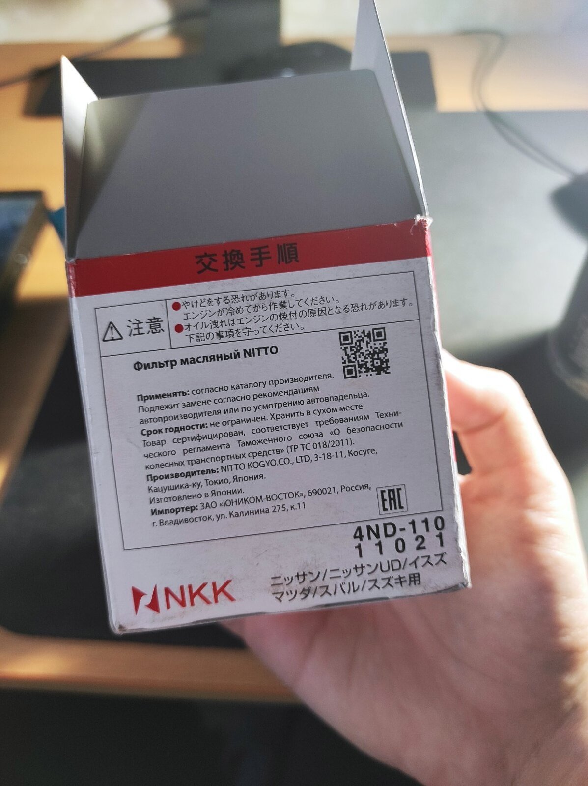

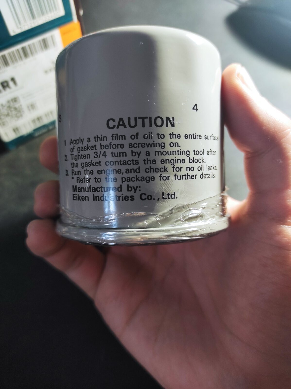

Пришли фильтры заказывал через EMEX Nitto 4ND-110 поставщик QYQH цена 339р, VIC C-224 поставщик RTEK цена 371. Прикладываю фото, думаю кому-то будет полезно.
