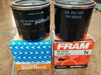

EHOT097 я брату такие купил. Зиму на Пурфлюксе он отъездил великолепно

очень интересно получается мотор по сути один и тот же, если кайшай еще с hr16de фильтр очень похож с тем что на весту/дастер предлагается, то на террано который тот же дастер маленький и широкий, на тот же мотор. У других производителей такие же приколы.
Третий сверху идет на рено мотор остальные Ниссан, ставьте W67/1 или OP 595 и не парьтесь уже стопятсот тысяч раз его ставил все нормально
спасибо!
и тот и другой стопятсот раз?) w67/1 не стал брать, смутило что он меньше, но уже сейчас как понял, что это не критично вообще

распил посмотрел огонь, да собственно на форуме как я понял за эталон берется ниттовский фильтр
как итог: заказаны в емексе Nitto 4ND-110 и VIC C-224 разница в 30 рублей, как придет посмотрю что больше доверия вызовет и прокладка сливной пробки оригинал  Рено/Ниссан 1102601M02 по соотношению цена/качество/время доставки должны за 2 дня привезти, а то другие от 5 дней и дольше

дабы облегчить другим жизнь вот что удалось сегодня нарыть:
(оригинал) - помечены фильтры которые которые сейчас ставятся на заводе либо устанавливаются дилерами на ТО для двигателя h4m 113 Vesta/Xray/Logan/
(аналог) - помечены фильтры которые на оф. сайтах указаны как прямые аналоги для двигателя h4m 113 или фильтра 152085758R, остальные либо для H4M других генераций, либо на HR16DE
Nissan: 152085758R(оригинал), 1520865F0A(оригинал), 1520865F0B(оригинал), 152089F60A, 152089F60B, 1520865F00;
Renault: 152085758R(оригинал);
Lada: 152085758R(оригинал);
MANN: w6025(аналог), w67/1;
BIG FILTER: GB-141(аналог), GB-1208;
MAHLE/KNECHT: OC 1566(аналог), OC 195;
FILTRON: OP 643/6(аналог), OP 595;
FRAM: PH5594A(аналог);
JS Asakashi: C224J(аналог);
VIC: C-224(аналог);
SAKURA: C-1823(аналог), C-1823XPL(по параметрам как первый только указано longlife);
PURFLUX: LS965(аналог), LS301;
FINWHALE: LF502(аналог);
GOODWILL: OG 186 HQ(аналог);
NITTO: 4ND-110.
