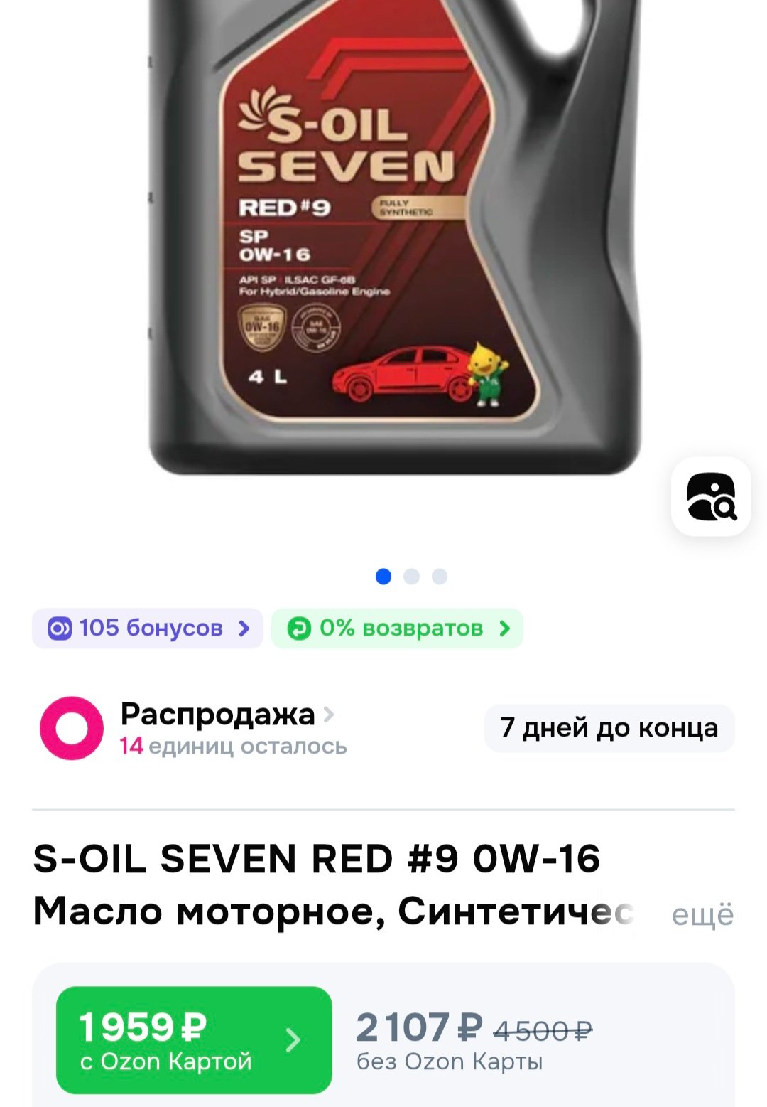

А S-OIL SEVEN RED #9 SP 0W-16 кто нибудь заливал, как с этим маслом вообще авто эксплуатируются? Цена очень девая около 2 тыс за 4 литра
10 часов назад, hidiatula сказал:
SL1
Хорошее масло. Берите и катайте. Движку на нем супер легко будет.
SL1
где так дешево продают ?
2 часа назад, igorkzn сказал:
так на озоне StoreOil продаёт, бери не хочу.
