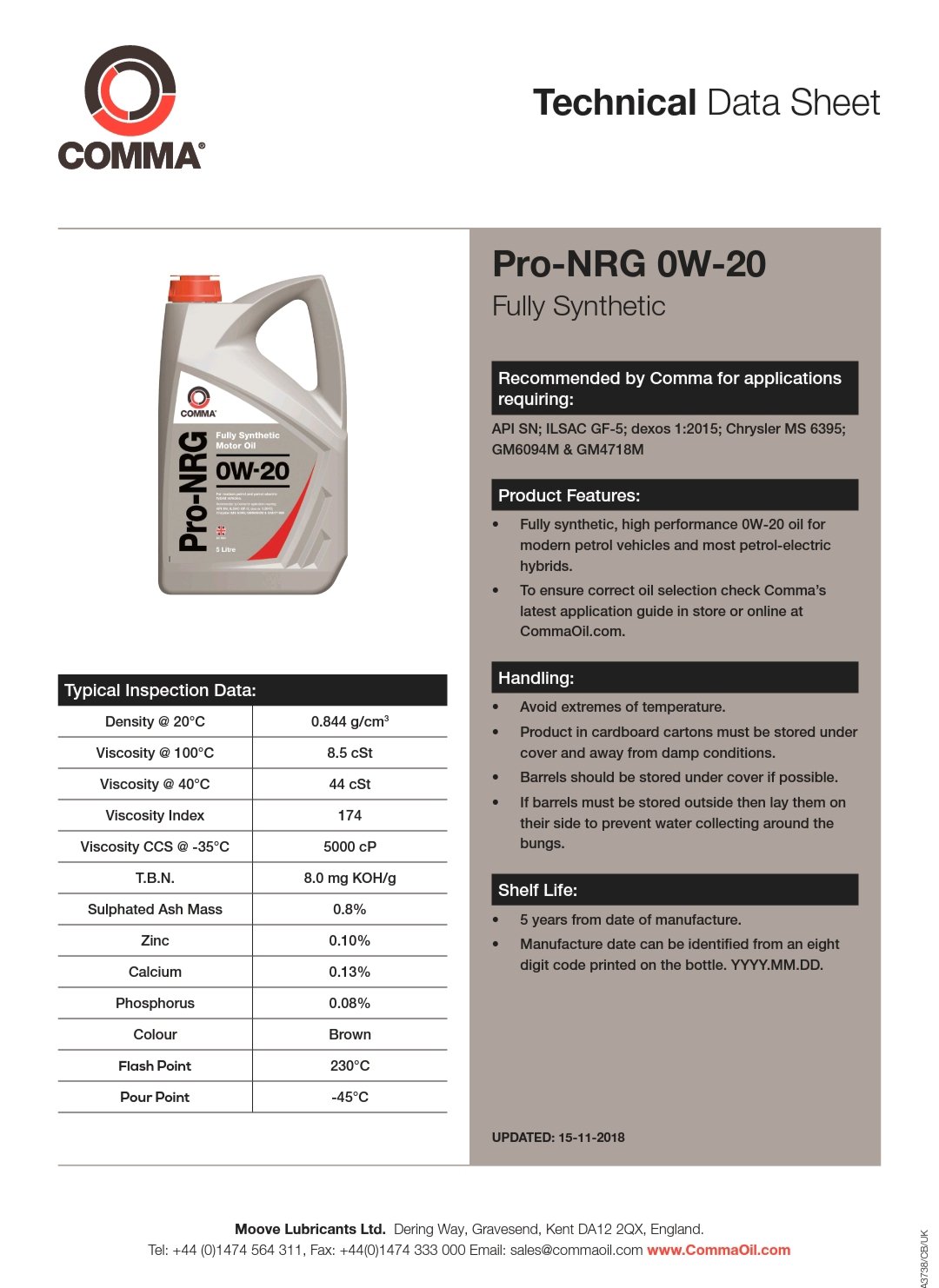

я много "перелопатил" информации по маслам для гибридов, для себя я остановился на английском масле "Comma Pro-NRG 0W-20", смотрел тех. параметры, кого смущает вязкость 20, так у него вязкость при 100 градусах даже выше чем у 0W30

1 час назад, Гибридыч сказал:
Не верное утверждение.
По отраслевому стандарту SAE J300 у масел спецификации SAE 20 референсные значения KV 100°C от 6.9 до 9.3 сантистокс, тогда как у масел SAE 30 - от 9.3 до 12.5 сСт.
Заявленная производителем в TDS Comma Pro-NRG KV 100° = 8.5 сСт. Это самая, что ни на есть двадцатка.
