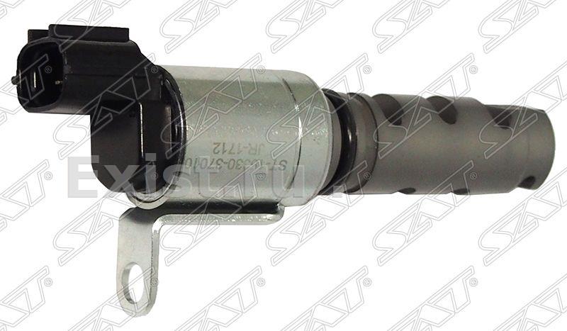

img.jpg?Key=0aef0ecd-95d1-4cf4-a4c9-ada5
Но проблема может быть и в самом фазовращателе...
avignon это для тебя клапан и есть соленоид, а в данном конкретном случае эта байда делится на две части, электрическую в пласт.корпусе - магнит-соленоид (solenoid) и его механическую часть - клапан (valve), которым этот соленоид управляет. Если причина непосредственно в засранном клапане, то при попытке сдвинуть соленоидом, клапан будет заедать и работать некорректно.

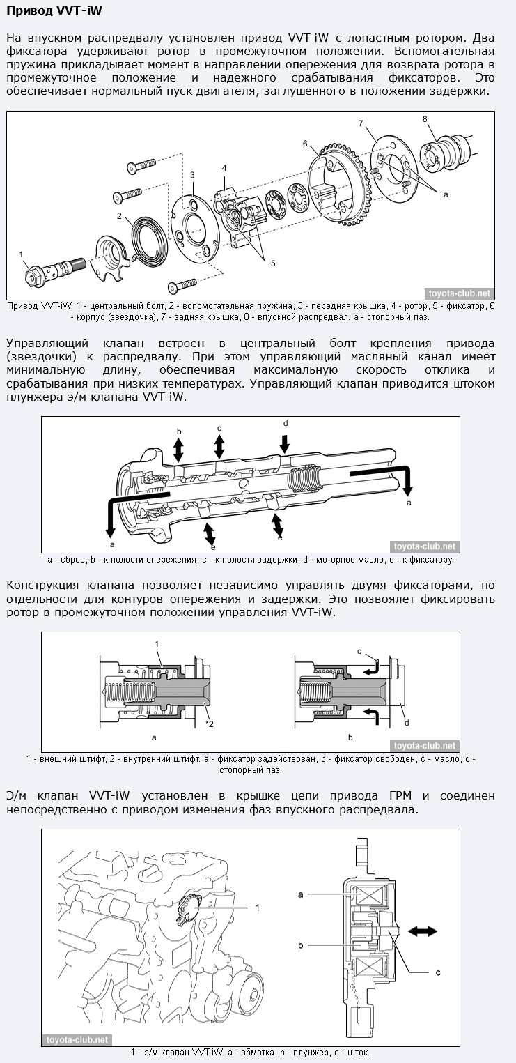

На Lexus NX 200T как я понял стоит 8AR-FTS и там стоит VVT-iW, с одним из клапанов управления, который смонтирован внутри болта впускного распредвала. Э/м клапан управления им на передней крышке. Достать его будет не просто и дешево.
 2022-03-29_02-07-41.thumb.jpg.e0c7daf64093954fd7099939c14dd543.jpg1372131657_ToyotaVariableValveTiming.VVT-iW.thumb.png.f48bfbfa7be08c9ea76e45ef128c5cc9.png

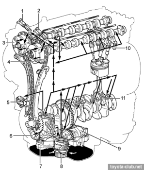

Второй клапан да, стандартного вида для VVT-i  и легко снимаемый. Сеточка судя по маслосистеме питает оба клапана и тоже легкодоступна.
А так да, надо начать с сеточки и проверки работоспособность клапанов.
2AR_lubrication.thumb.png.647e92921e30bee2ce43a361181cc6e5.png2022-03-29_02-06-15.thumb.jpg.98c2293374a3bd246d7d001cb2765f3a.jpg
