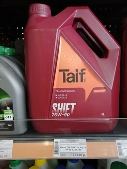

в свете подорожания масел тоже нашел для себя этот вариант,пока в продаже нашел только в пластике GL4/GL5 75w90 Taif без ПАО. Если в курсе где купить в Казани 75w90 c пао? ,буду признателен))

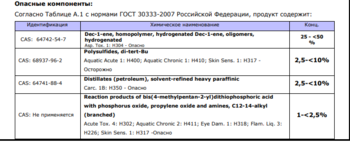

А откуда или почему вы все решили, что там должно быть ПАО и именно то ПАО, которое вы подразумеваете?
Вы характеристики масла внимательно изучали и вас ничего не насторожило?
у таифа есть 4 трансмиссионки 75w90: GL4,GL5,TAIF Shift GL-4/GL-5 и то что в заголовке к этой теме TAIF Shift GL-4/GL-5 PAO в жести,судя по ссылке оно и есть именно с ПАО https://taif-lubricants.ru/transmissionnye-masla/taif-shift-gl-4-gl-5-pao/
поэтому и решил разобраться в теме
но пока приобрел на тест в пластике на азс TAIF Shift GL-4/GL-5 без ПАО,посмотрим что из этого выйдет
паспорт качества.pdf техническое описание 75w90 PAO.pdf

Где продается по литрушке или 4л?
неск дней назад видел на азс таиф нк, проспект победы 3а(Казань),это после деревни универсиады до поворота на ркб.там по 1 и 4л были но подорожали
