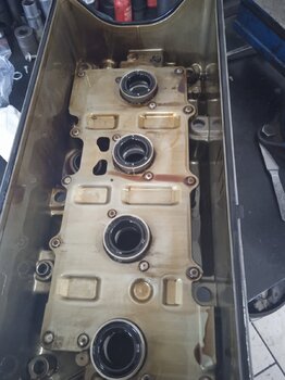

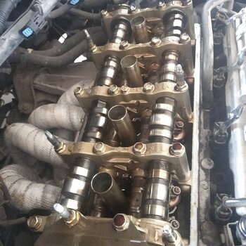

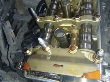

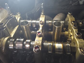

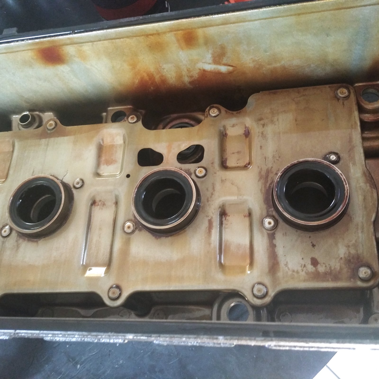

Honda accord 7 , двигатель К24а3, 310 т.км .
До 240 ткм какое масло заливалось неизвестно . С 240 по 310 ткм заливалось Zic и Татнефть , вязкости от 0-20 до 5-40 , чаще всего 5w-30 .  Интервалы замены в среднем 5000 км . Клапаная крышка подымалась для проверки тепловых зазоров клапанов , зазоры в норме . На клапанной есть налет местами , в одном месте провел тряпочкой , налет легко стирается .

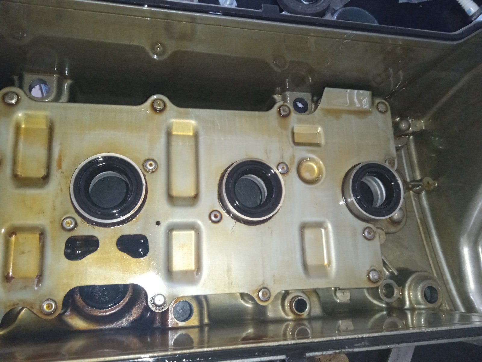

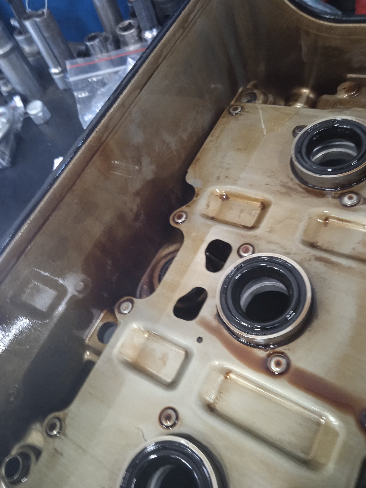

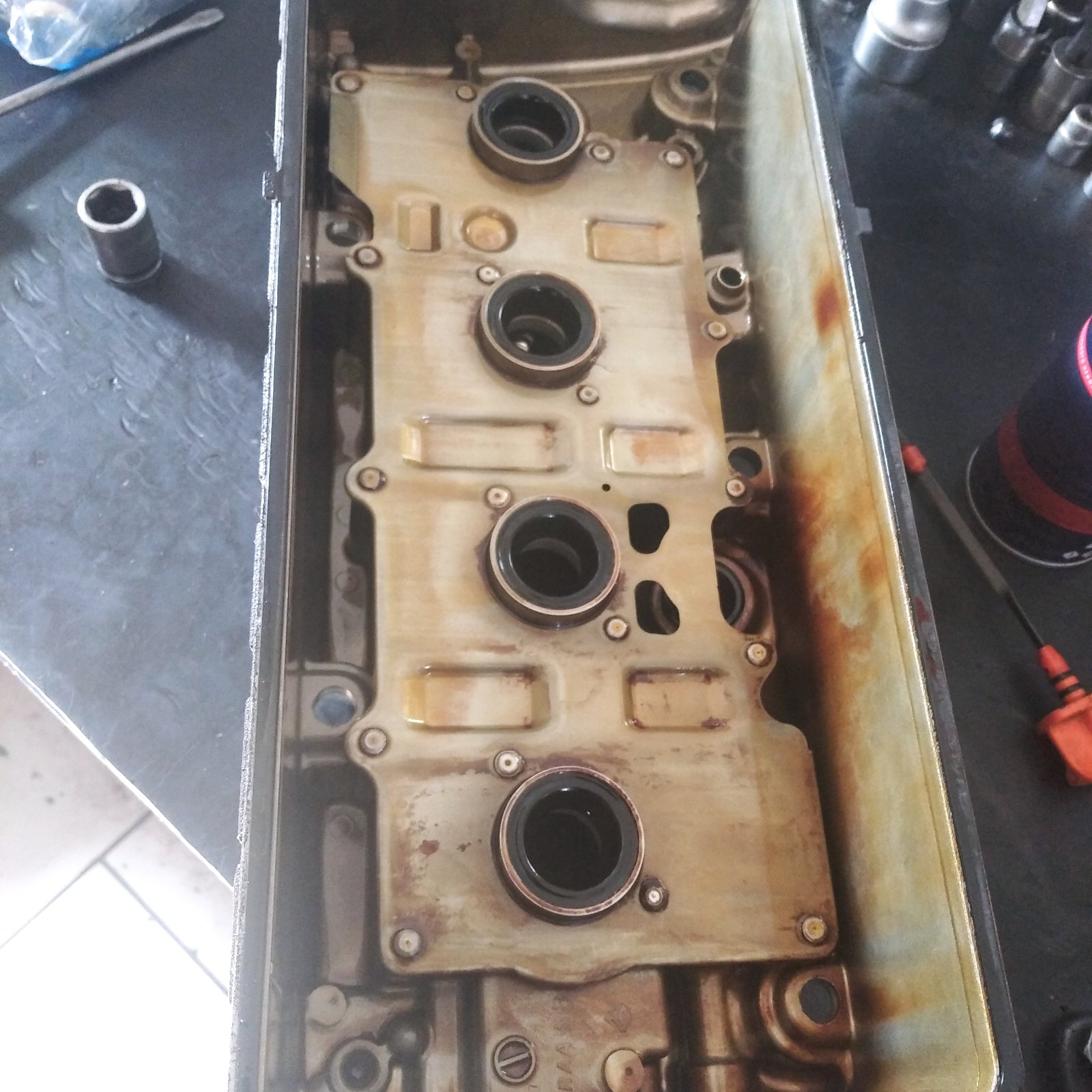

Пробег 333500 км . Клапанная снималась для замены прокладки , которая ставилась в сообщении выше и стала потеть и ссать маслом почти сразу . Прокладка Викторрейнц от дистра из АДа.
По порядку от первого сообщения :
 Через пару тысяч км  была проведена промывка BG109 , залито танеко Pus 5-30 , интервал 7000 км .
Второй интервал танеко Pus eco 5-30 , 7000 км
Третий интервал , Татнефть люкс пао , 7000 км и на третей тысяче  было добавлено моджо .
Что я хотел увидеть под клапанной , ну хотя бы что более отмылось или осталось также . Но хер там , появился золотистый налет , который и не думает стираться при протирке . При этом поверхность крышки и само масло липкое .
Пока мысли такие , вернуться к интервалу замены масла в 5000 км и не применять любую химию . Хотя этой химии полно а руки чешутся чего нибудь добавить .
Вообщем через год опять проверка зазоров клапанов и там будет видно , а может и не видно .
У вас двигатель в красивым состоянии, не вижу смысла его мыть. Главное чтоб масло не ел и хлопот не доставлял.

Ну липкое тк мб образовавшийся налет моджо пытается как то растворить но его мало..
Я бы что то люто щелочное разбавленное моджо почередлвал бы с промывками в момент смены.. бг109 хорошо моет шлам, мази и тд грязь.. но не прям лак, особенно уже крепкий.
Мб поддон обескрасить и валеру, он объективно злее..
Хотя я б профилактировался 109кой(мб и не каждый раз) и подливая чутка моджо просто бы менял почаще масло и ездил не парился. Как выше сказали - жести то никакой нет. Пробег большой. Ездит и ок)

Пока не стоит большой задачи что-то отмыть . Покатаю какой то интервал на маслах без химии , с интервалами 5000 примерно . Будет видно что изменится .

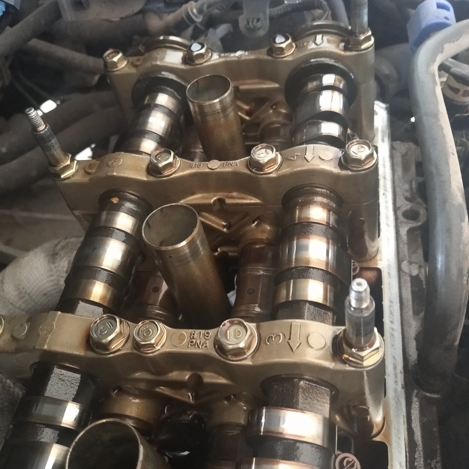

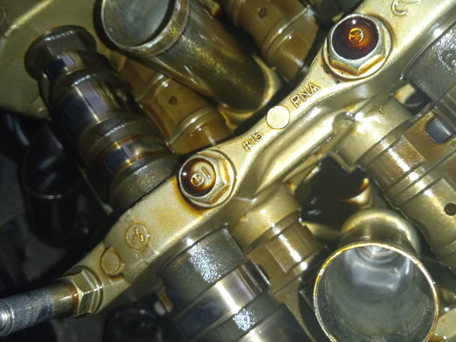

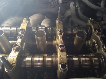

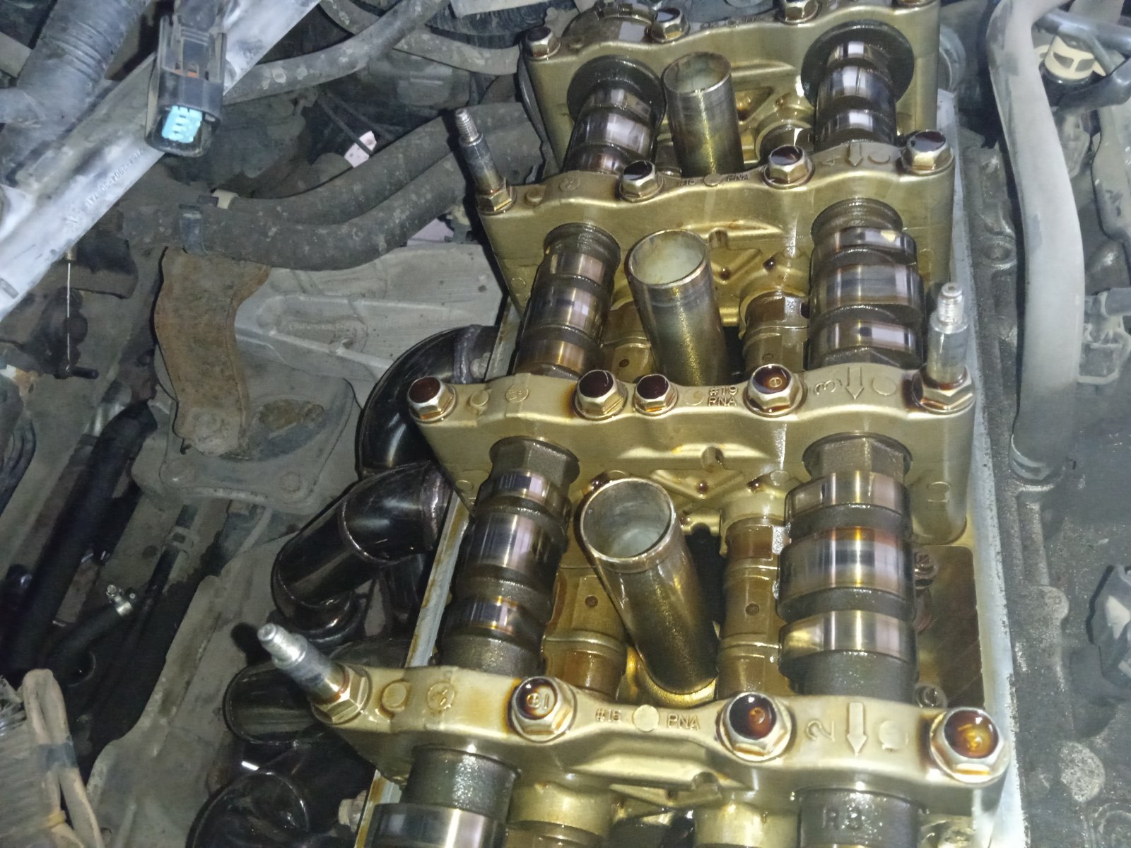

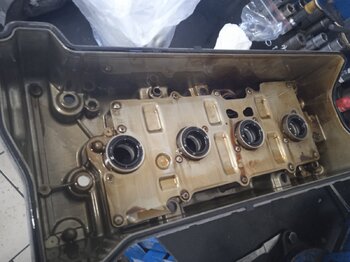

Пробег 362 770 , клапанная подымалась для проверки зазоров клапанов .   С прошлого раза заливались : (км примерно напишу )
Татнефть 5-30 , 4000 км .
ZIC х5 5-30 , 5000 км .
Polymeriym Pro GF5 5-30 , 5000 км .
Polymeriym, Pro GF5 5-30 , 5000км.
Polymeriym Xpro1 GF6A 5-30 , 10000 км .
Сейчас залито Xpro1 GF6A 0-20 .
Wirtgen ну в целом все достаточно прилично.
Mefistоf Были у меня сомнения по последнему интервалу в 10ткм на ильсак  , думал что отложений станет больше .  А получилось что немного стало чище с предыдущего раза .
8 часов назад, Wirtgen сказал:
Последнее масло с эстерами было у Вас. А они, вроде как, не плохо лак отмывают.
2 часа назад, Mefistоf сказал:
Точно , про эстеры я и забыл .
Получается хорошие эстеры применяются в производстве .
3 минуты назад, Wirtgen сказал:
Так директор Polymerium фанат своего дела. Не удивительно :D
