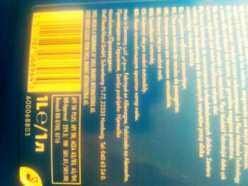

5 часов назад, Шиза сказал:
Оригинальные масла GM делает Лукойл, а не Мобил. Снайпер из вас так себе, как и гадалка, даже и близко не попали.
В РБ к примеру,IMG_20220321_160535_HDR.thumb.jpg.e4b6b02bec95c83dbfbbf7574c8009b3.jpg GM в основном Евросоюз, как и Шелл и т.п.
Недавно купленный.
Изменено пользователем ИгорьИгорь
