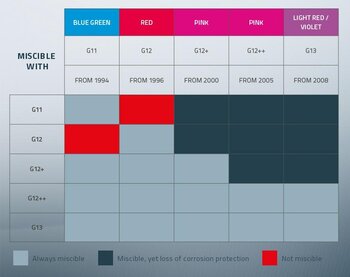

G12/G12 +
3 минуты назад, Ivaylo Dimov сказал:
G12/G12 +
Щас бармалейка ругаться начнёт.
Цвет не важен,каждый производитель красит по своему вкусу.Я видел G12,оранжевый,желтый,зеленый,синий...
Ivaylo Dimov
19 минут назад, Ivaylo Dimov сказал:
Правда большинство из них G12 себе приписали сами.
