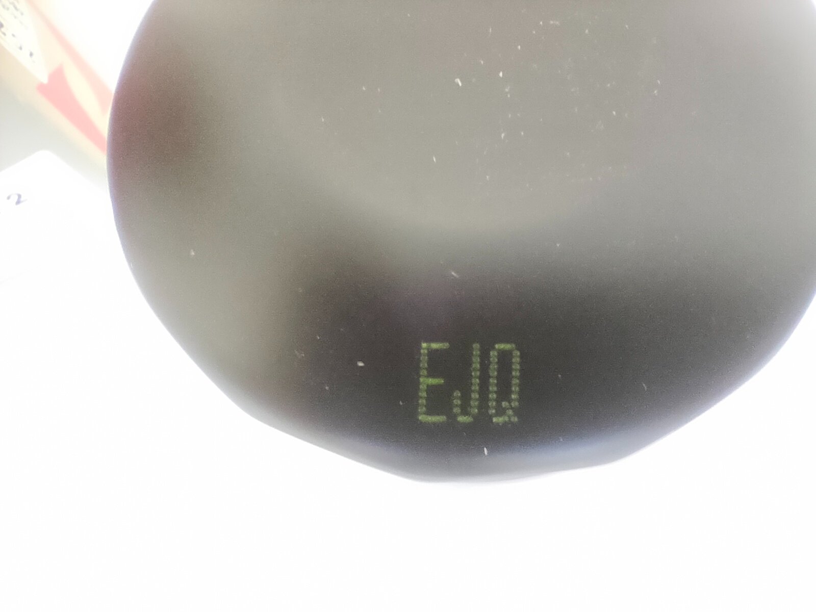

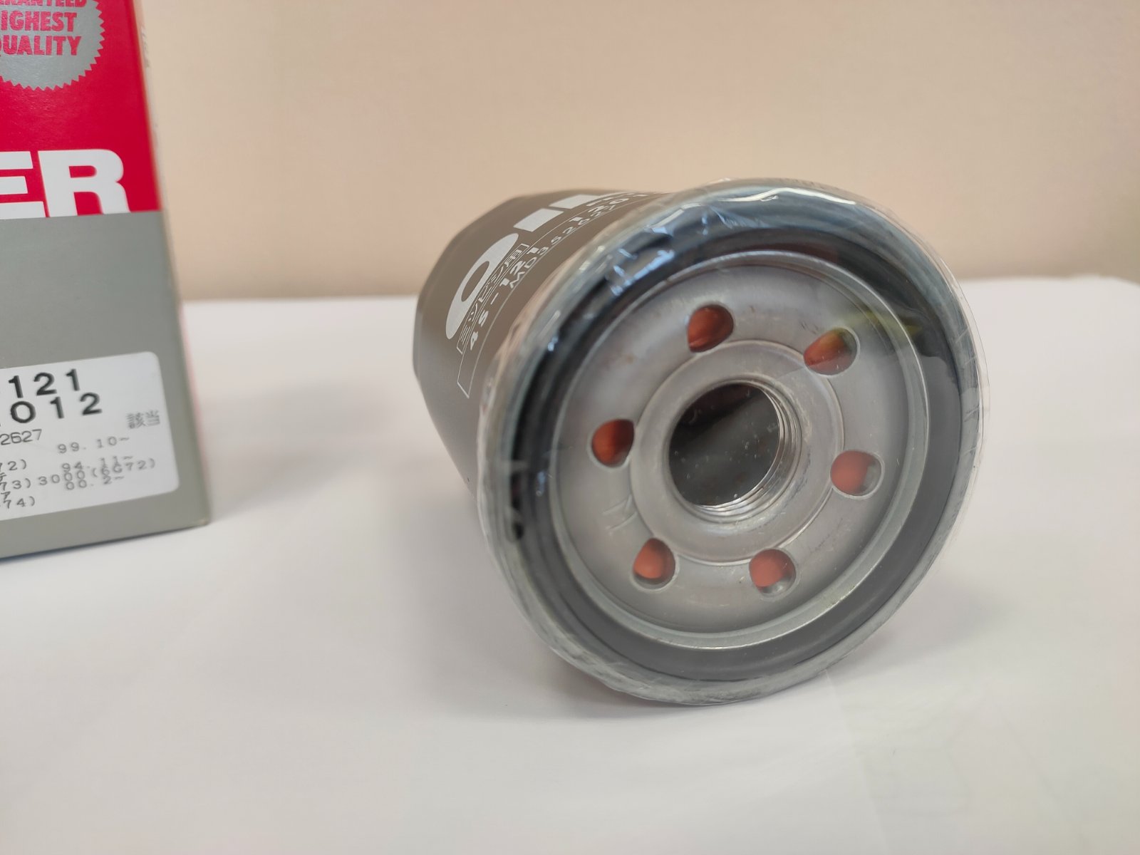

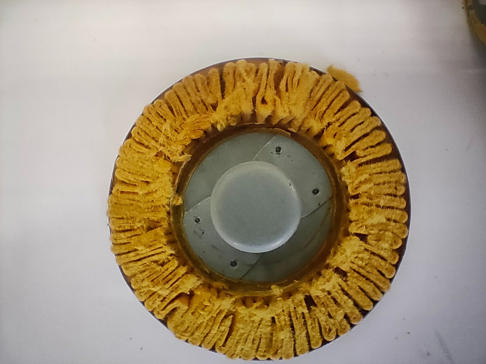

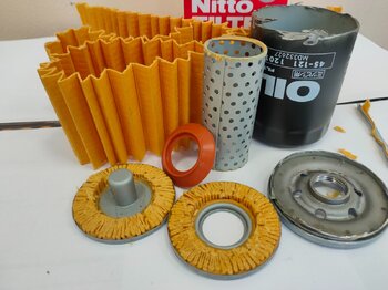

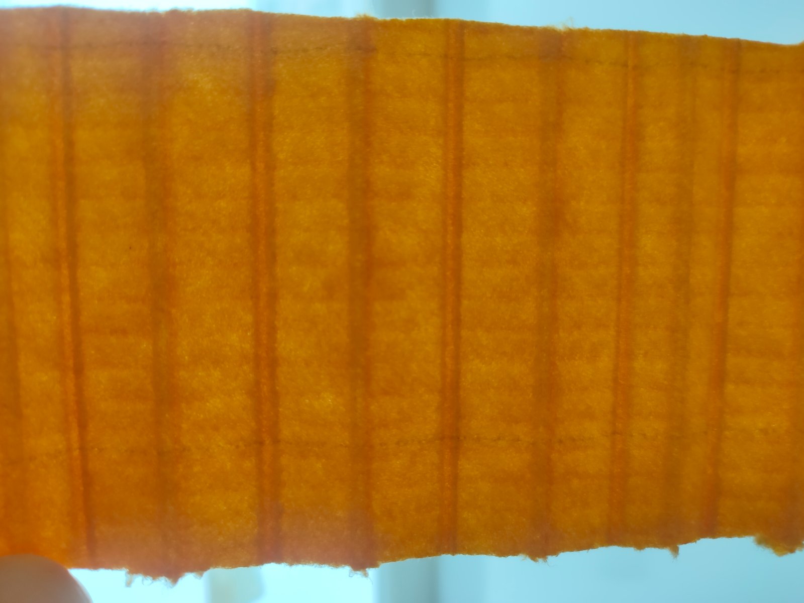

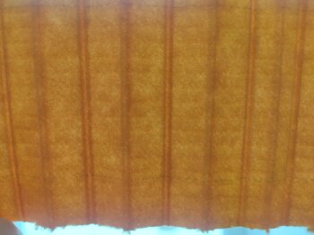

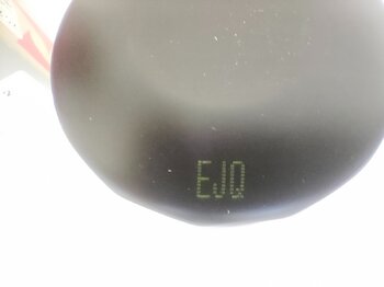

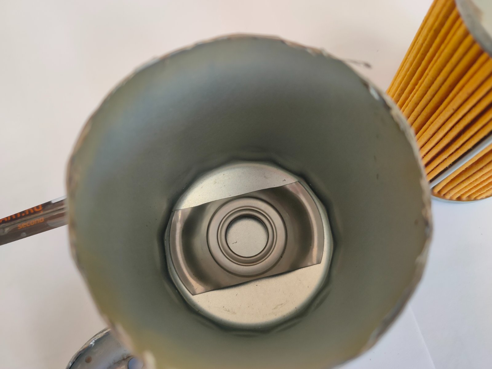

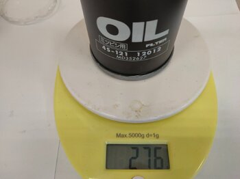

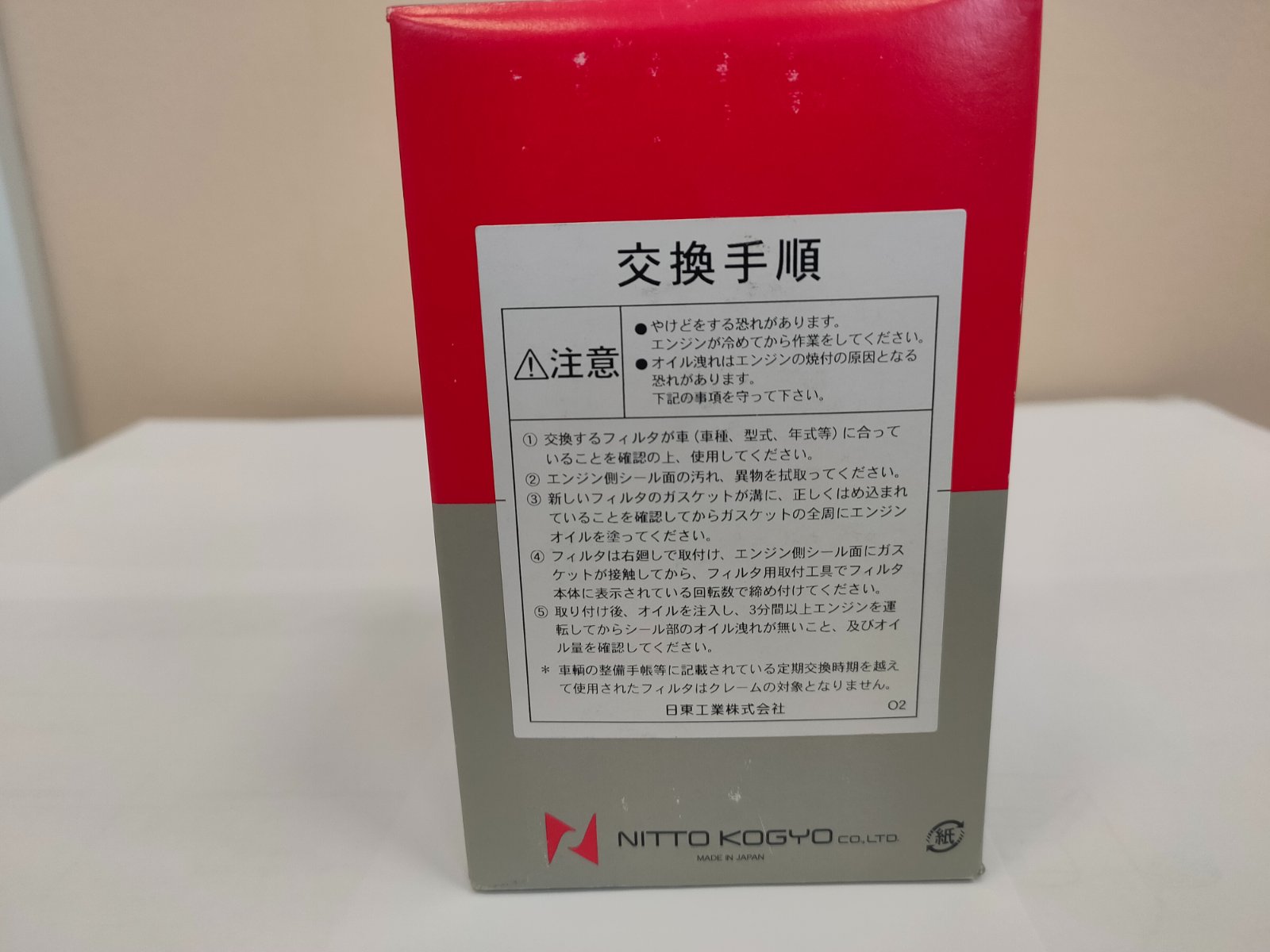

В этот раз сказать особо нечего, каких либо критических недостатков не выявил (а мелкие, настолько мелкие, что смысла о них говорить:pardon:), отличный фильтр.
Площадь ФЭ 1150см.кв.
Перепускной срабатывает в районе 1,1-1,2 бар.
Применяемость не знаю, оплату фильтра спонсировал @Василич
IMG20220228151213.thumb.jpg.3b94912f89f83fbe79b963d710c1e3ee.jpgIMG20220228151225.thumb.jpg.65e4422bc86542e069df896c38bdb14d.jpgIMG20220228151313.thumb.jpg.469cbc87014a6eef7881f79b50317bfb.jpg

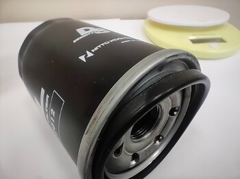

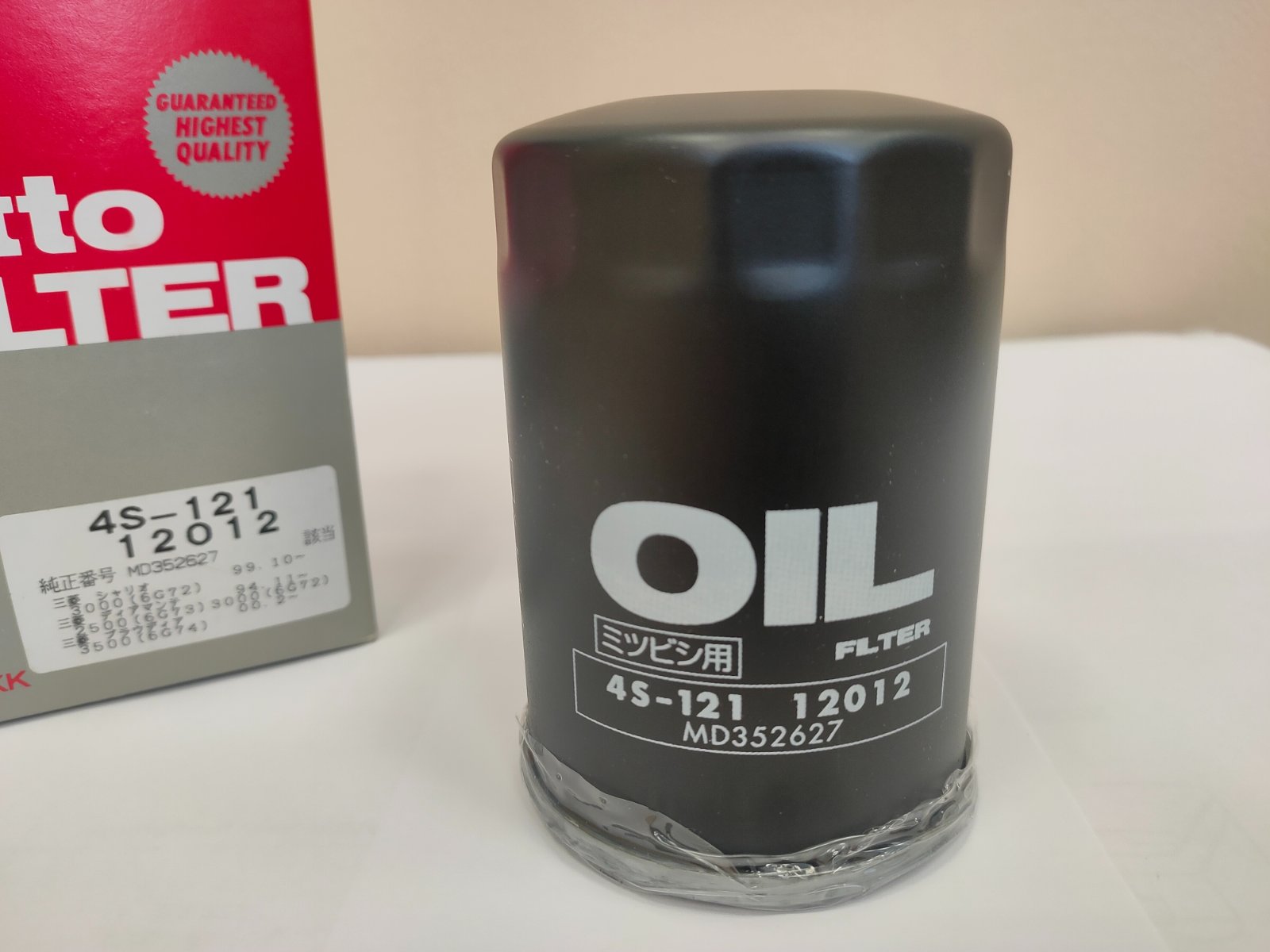

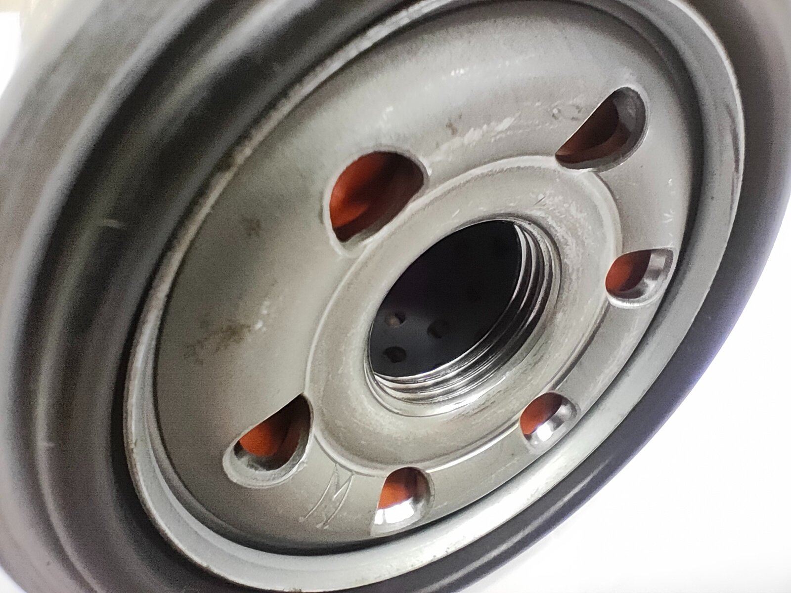

Вот только странно-на корпусе фильтра надпись FLTER а не FILTER. ????.....
3 часа назад, Федор11 сказал:
А где ты такое смог разглядеть?
Изменено пользователем Проходящий мимо
1 час назад, Проходящий мимо сказал:
здесь
4 часа назад, Федор11 сказал:
это банальная опечатка
3 минуты назад, fareastwood сказал:
здесь
Я видел это фото, но изображение не чёткое, поэтому, не могу судить с уверенностью, что какой-то буквы не хватает, но и утверждать тоже не буду. Нужна четкая фотографическая фильтра.
1 минуту назад, Проходящий мимо сказал:
А так?
Куда еще четче
Все там есть, просто между буквами I и L очень минимальное пространство. Если в живую взять в руки этот фильтр и увеличительное стекло, то все будет четко видно с надписью FILTR, я даже по этой фотографии вижу очень маленькое разделение между этими буквами, хотя видится, как все слитное, но это не так. Все нормально с этим фильтром.
