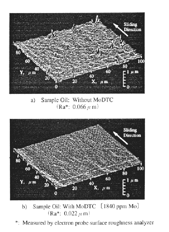

Да и кто рассказывал про важность присадок еще вчера?. У него там весь мотор в молибдене даже без масла будет скользить по антизадирному моли. Эту картинку наверное не видели?
Видел... И ещё много других... В т.ч. температуры активации органического молибдена :)
