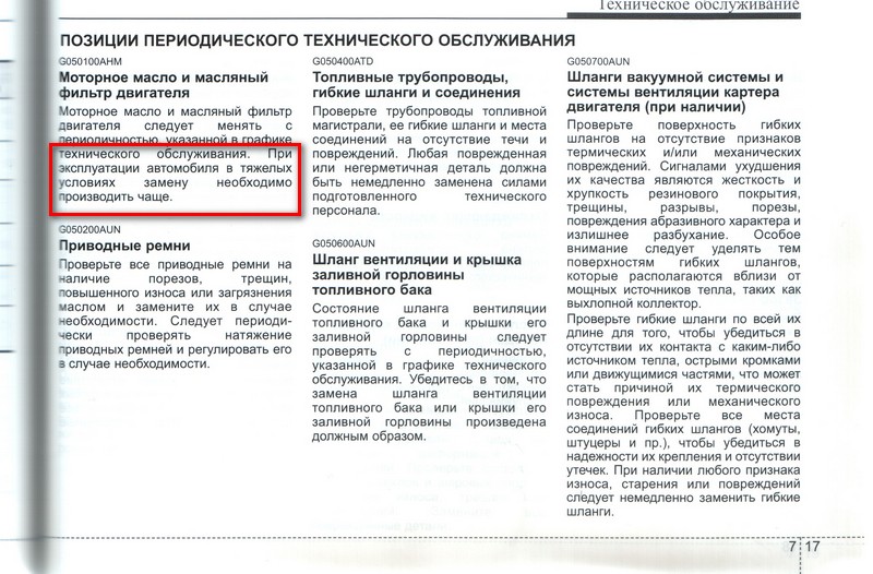

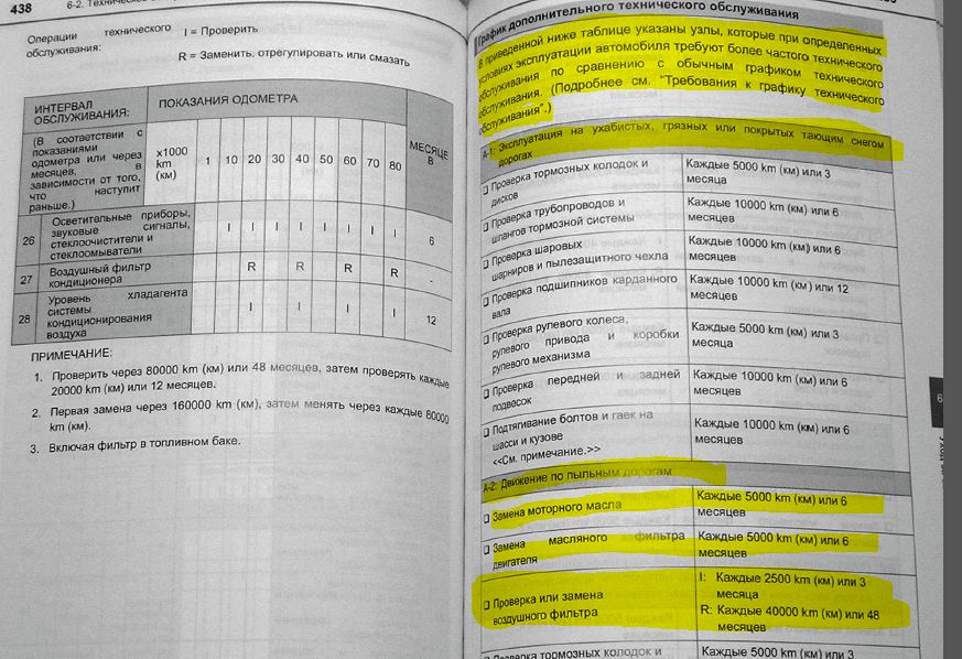

Чтобы вы в будущем не писали такие вещи как и всем остальным - выкладываю скан оригинальной инструкции так часто упоминаемой тут Тойоты, в частности Тойоты Королы образца 2013г- (стоит на конвейре).
10 тыс - все верно! Но мы же не "прокладки", и читаем не только первую страницу... и что же мы там видим?????
5 ТЫС КМ!!!! ПЯТЬ!!!!!!!!!!!!!!
И пусть  все прокладки, которые звездешь разводят, что у "других, что то по другому" захлебнутся слюной! Такое есть у всех уважающих себя заводов!
Нормальные производители не будут подставляться и писать фигню в виде интервалов замены при которых моторы будут дохнуть как мухи в виду объективной смерти масла, по которой потом получат иски в судах.. тысячами... а так - ЧИТАЙТЕ! Там написано, что надо менять на 5 тыс! Все условия СНГ под это подпадают!

@ZDES, а из сервисной книжки можно подобную выдержку? Потому что за это не лишают гарантии, значит, они уверены в том, что от таких замен мотору ничего не будет, значит, это можно делать. Я сам меняю тогда, когда захочу (7-10 тысяч, в зависимости от того, что я увидел на щупе и на пробе), мне интересна объективная сторона вопроса.
P.S. Я говорил именно про сервисную книжку, а не по инструкцию, у азиатов, я так понял, принято писать разные вещи и там, и там :)
при чем тут сервисная книжка? Это уже давно тупо бумажка "чтоб была", да перекупам на радость, поскольку весь учет дилер ведет электронно, при чем что тойоты, что Киа, Хундая, что мерседеса и тп....  И можно получить данные по конкретному авто на раз. И что она отражает на текущий момент? Только степень "алемафо" пользователя. И ничего больше. А гарантия ... гарантия - это все относительно.
Приехал к дилеру на 10 тыс - заменят на 10, приехал на 15 - заменят, приехал на 18 тыс - заменят! И приехал на 5 тыс - тоже заменят. Но при 15 и 18 тыс - тупо в случае смерти мотора откажут в гарантии и будут правы. И все. А вот если мотор умрет при 10 тыс, и в случае иска потребителя - любой адвокат производителя на раз тыкнет в суде в страничку Руководства с 5 тыс замены, и выиграет дело за 15 минут. Особенно на дорогих моторах, когда цена вопроса будь здоров.
Человек сталкивался с таким на новой мерсовской Эмэльке. На 80 тыс сдох мотор. В гарантии отказали, суды и волокита.. в итоге ремонт за свой счет. Ибо нет Логлайфа для СНГ. НЕТ! Хотя на их форуме фантазеров верящих, что у нас лонглайф канает тоже хватает. Тока их количество резко сокращается, когда там такие случае всплывают.. медленно но доходит, что советский колхоз не Монако. Внимательно читайте инструкцию, если коротко.
В основном документе (Инструкция (руководство) по эксплуатации, являющейся базой при рассмотрении гражданских исков о защите прав потребителя либо признания заводских дефектов) определяющим правила пользования товаром в соответствии с законодательством указано все ЧЕРНЫМ по БЕЛОМУ - тяжелые условия - 5 тыс. И обсуждать тут нечего. Все остальное - попытка высосать из пальца все что угодно, но не истину по факту, с которой в суде любую прокладку поставят раком. И будут правы.

Скан моей книжки KIA Cerato 2010 года, двигатель 1.6 Gamma G4FC:
Приведен перечень тяжелых условий эксплуатации, указан период смены масла и масляного фильтра при тяжелых условиях эксплуатации, который равен 7 500 км или 6 месяцев, то есть половина так называемго "стандартного" интервала в 15 тысяч км или 12 месяцев...
