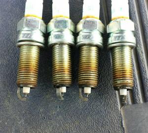

На 91000 снимал поддон,так как он потел.Сняв его ,увидел такую картину. Как считаете,на сколько все плохо? С 86000 заметил расход масла. На фото расход через 3000 км по городу.
86 тыс ... расход масла.... у всех начинается одинаково смерть этого мотора на густых маслах....
Масло рекомендованное в данном случае.
не факт
Судя по меткам щупа там скушало 0,3 литра. Может меньше. Т.е. 100 гр на 1000 км. Это норма. К тому же не известны режимы мотора. Может быть большая наработка в пробках или ещё что.

Трасса там в режиме в основе. Нормально, когда масло не ест вообще, как  у меня например. А когда ест - это уже не нормально.
