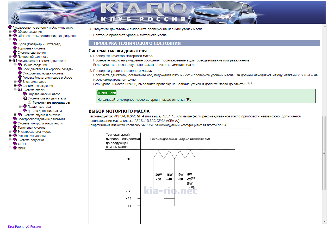

8 часов назад, Prad сказал:
Всем здравствуйте! Уважаемые форумчане, подскажите, на новой гамме 1.6, что в рио установлен, объём масла 3.6 литра...
 А сколько это по щупу?
Если залить только три литра, сколько покажет по щупу?
Спасибо!
Было уже не раз тут, последний наверно летом. Для FC между минимумом и максимумом по щупу порядка литра входит. Если хорошо слить, то войдет 3.6л, если просто без заморочек как раз 3л будет примерно по верхнюю метку. Вопрос оставшейся отработки, это другой повод для обсуждения.
