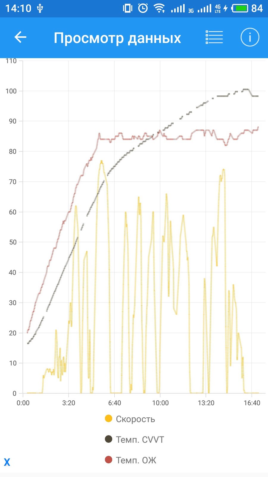

1 час назад, niko1 сказал:
Евген 48 Вчера катался-у меня он в муфте СVVT до 100 градусов нагрел за 15 минут обычного города при +20 на улице. Антифриз выше 90 не поднимался.
Кстати очень интересно наблюдать, как антифриз охлаждается на 8 градусов буквально за 15 метров езды.
Но я пока с v2.1 катаюсь.
Вооть! А мои доводы как? Верить мифическим цифрам или как? Хотя точки замера, соглашусь.
White Oleander Ваши опыты с термопарой весьма познавательны. Я вот может сегодня вечером прокачусь подгазовывая и графики сделаю.
Ещё раз про замеры температуры масла в картере, в моём случае вот так.
Покатался по городу, остановка около 5 минут, зажигание включено, скан с проги и тут же фотка с термопары засунутой вместо щупа (термопара чуть длиннее).
Screenshot_20190701-124315.thumb.png.b62a97b90907d5fabbd726ccb2a96e42.pngIMG_20190701_124402.thumb.jpg.ec18e545c5bc0c3f9c32f4ccae251304.jpgIMG_20190701_124404.thumb.jpg.8d1f9dd5e3bdd7237a4f902cbc8d16c7.jpg
Вот такое вчера получилось. Больно круто 105 градусов за 10 минут.
1 минуту назад, niko1 сказал:
Накинуло на вентилятор, это потому что масло 5-30:D
И вот такое же нашел. Может конечно в2.1 врет, а может бричка старая уже.
Изменено пользователем niko1
